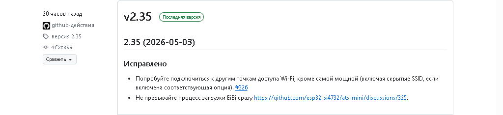

Обновилась прошивка от "MaxArnold" 2.35 (2026-05-03)
OSPI версия, для контроллеров N16R8
ats-mini-v2.35-ospi.zip
QSPI версия, для контроллеров N8R2
ats-mini-v2.35-qspi.zip
Ссылка, на страницу проекта и описание.
2.35 (2026-05-03)
Прошиваемся, обновляемся, делимся впечатлениями.

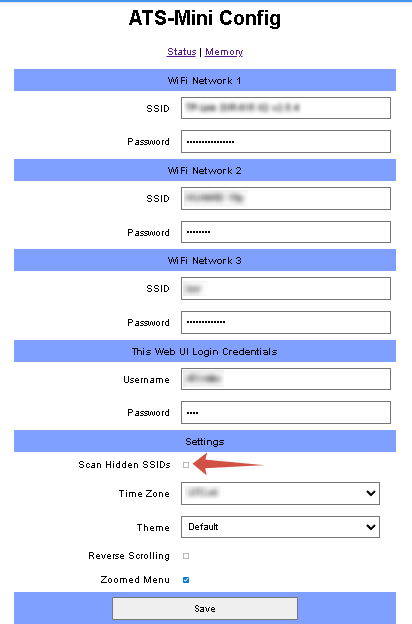

Что то у крайних прошивок (2.34 и 2.35), выявилась проблема с подключением по Wi-Fi. Это только у меня или у кого то ещё затруднения с установкой соединения по Wi-Fi?
Не заметил никаких проблем.

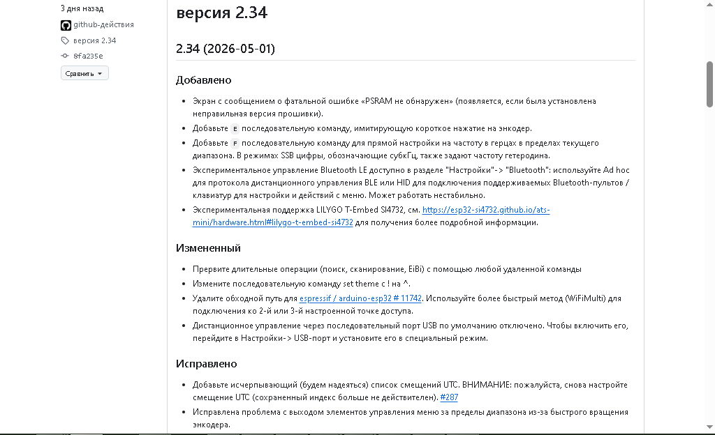

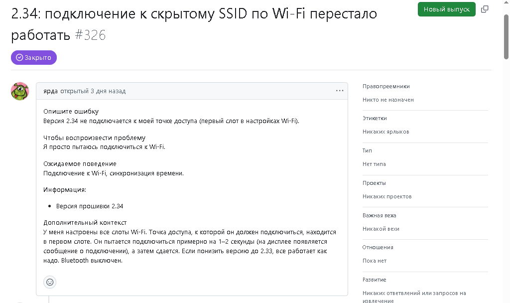

UB3AND
Что-то вообще не понятно, какие изменения в новой прошивке 2.35 ... Или я плохо искал на странице проекта?
В прошивке 2.34., введены разные изменения.
Видимо, изменения повлияли на процесс подключения к сети Wi-Fi. В версии 2.33., данная процедура проходит, на ура. Но в этой версии, вероятно, какая то "загвоздка".
Пользователи "Малышарика", столкнулись с проблемой подключения к Wi-Fi сети, в версии прошивки 2.34.
По этому, автор, быстро скорректировал прошивку, с учётом замечаний.
К сожалению, прошивки 2.34 и 2.35, не дают положительного результата, при подключении к Wi-Fi, на приёмниках версии V1 (контроллер N16R8, прошивка OSPI) и версии V2 (контроллер N8R2, прошивка QSPI). Что это может быть? Проблема в контроллерах? Буду экспериментировать. Более того. Скачал исходный код прошивок 2.34 и 2.35, автора. Они не компилируются (выдают ошибку компиляции). В предыдущих версиях (включая 2.33) такого не было. При необходимости, вносил нужные мне изменения (увеличивал шрифт в меню, активировал конденсатор автотюнера и т.д.). Сейчас, при компиляции, выдаёт ошибку, хотя использую те же библиотеки (обновления) и т.д. Ладно, посмотрим, что будет дальше.

muromdx

Были проблемы с подключением к wi-fi esp32 (другое устройство, не малышарик). Гугл подсказал, что в настройках wi-fi на роутере нужно выставить полосу 20 МГц (вместо 20/40 МГц) или выставить стандарт b/g вместо b/g/n. Это помогло.

muromdx
Да, есть такое дело, но при тех же настройках роутера, Wi-Fi с прошивкой 2.33, коннектится через 2-3 секунды. Значит дело не в роутере, а в уставках модуля Wi-Fi контроллера, а их задаёт автор прошивки. С подключением по Wi-Fi разобрался. В конфиге "Малышарика" стояла галочка "скрытых точек доступа". Галочку убрал. Долго соединяется (секунд 15-20).
Но даже убрав галочку, Wi-Fi соединение происходит через раз (не стабильно). Так не должно быть. "Сырая ещё прошивка". Надо ждать стабильную версию. Всё остальное работает хорошо, включая дистанционное управление по Bluetooth.

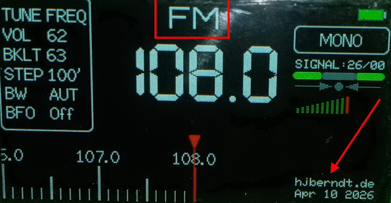

SeHam2012
Offline1.7
с мая 2018
Биробиджан
Сообщений: 723
Дата: 25 Май 2026 10:03:25 #
r75
...не нашел пункт где посмотреть номер прошивки.
На УКВ диапазоне, за краем шкалы, в правом, нижнем углу, появляется надпись автора прошивки и дата.

SeHam2012
спасибо. нашел. обозначил себя мастер.
ну пока это радио вижу, как классное ФМ радио с RDS
