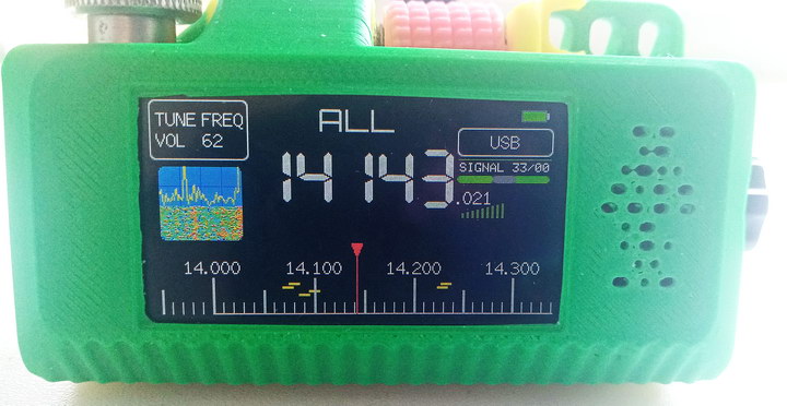

Здравия всем!
Обновилась прошивка, для "Малышарика", от "H.J.Berndt" (Firmware V3, 1 марта 2026г.).
Download aktuelle Firmware (ca. 378k-Zip) 1 марта 2026 г.
Ссылка на страницу проекта.
Mini-Radio-Firmware V3 mit RTTY/CW Dekodierer
Добавлена функция, наблюдение за радиолюбительскими радиомаяками.
Вот какую прошивку я устанавливал.
Для декода телеграфа и RTTY.
Но на рабочем компе ни одна твоя ссылка не открывается. Пишет что нет файла.
Какая то беда....

наблюдатель
не дает скачать esp 32 flash download tool v3.9.10
Подойдет любой! win10 компьютер с выходом в интернет c Chrome, устанавливать ничего не надо.
На страничке H.J.Berndt скачиваете прошивку, открываете онлайн-прошивальщик , подключаете приемник и прошиваете. Номер com порта с автопоиском.
Однофайловая прошивка шьётся с 0 адреса, по умолчанию. 3х файловые - по 3 соответствующим адресам.

Есть прошивка от автора "H.J.Berndt", версии V4, она несколько иная. У неё вот такой вид основного экрана дисплея (c плоттером зелёного цвета, в левой части экрана).
Или с водопадом.
Про какую прошивку вы пишите?

SeHam2012
Да, у меня 2.35 от "maxarnold"
А ранее была очень похожа на "H.J.Berndt", только версия 3 наверно, где декодился телеграф и RTTY.
Вот по своей тупости я и окирпичил свою последнюю версию. ЕЕ и хочу восстановить. Без всяких декодов факсов и погоды. Я привык к версии "H.J.Berndt". Правда это не 4я версия... Я лил гораздо раньше 4й версии.
Теперь я понял, где я затыкаюсь... И если есть версия "H.J.Berndt", с декодом только CW и RTTY, без доработок последних с факсом и картинок метеосводок , где льется одним файлом , то восттановлю малыша и больше не буду эксперементировать.
Спасибо коллега за анализ моего затыка.....
Буду искать версию от "H.J.Berndt".
Mini-Radio-Firmware V3 mit RTTY/CW Dekodierer 10 апреля 2026г. Наверно эта версия.Вот ни одна ссылка на данную версию не работает, даже с мобилы. Пишет, что нет файла.....
Перепрошился я впервые 13 апреля. Картинка была один в один как "H.J.Berndt" ( вторая картинка) твоего поста последнего с тремя картинаками.
Буду искать ссылку прямую на загрузочный файл Mini-Radio-Firmware V3 mit RTTY/CW Dekodierer 10 апреля 2026г.
Моя версия такова......
Единственное, у меня расстояние до станции не указывало, но была температура проца и часы.

Дата: 08 Июл 2026 10:07:29 #
Ещё казус появился... :)
После того, как окирпичил, и бутнул малыша, теперь не переходит в режим флешки.
Подключил к компу, нажал валкодер и включил питание, держа валкодер..
Пишет , что версия 2.35 3 мая 2026 года..... и " resetting preferences".
Это что получается, после окирпичивания я стер всё под мармус, или некорректно сбросил настройки до заводских ??
Подскажите, кто сталкивался с этим...
Вроде сбросил корректно после окирпичивания, залил версию 2.35, но понимаю так, что надо другими програмными путями через терминал что то там шаманить... Короче некудышний с меня программист....

Дата: 08 Июл 2026 11:13:15 · Поправил: SeHam2012 (08 Июл 2026 11:16:52) #
наблюдатель
Буду искать ссылку прямую на загрузочный файл Mini-Radio-Firmware V3 mit RTTY/CW Dekodierer...
Ниже файлы в многотомном архиве, прошивок от H.J.Berndt, версий 3 и 4. Скачиваете файлы архива прошивки в одно место (папку), запускаете первый файл архива (который part01.rar). Возможно потребуется обновлённая версия архиватора, но не факт. После разархивации архива, получится одноимённый файл, с расширением bin. Это и будет файл прошивки.
Прошивка от H.J.Berndt версия 3
https://www.radioscanner.ru/uploader/2026/hjberndtmrfv3.part01.rar
https://www.radioscanner.ru/uploader/2026/hjberndtmrfv3.part02.rar
Прошивка от H.J.Berndt версия 4
https://www.radioscanner.ru/uploader/2026/hjberndtmrfv4.part01.rar
https://www.radioscanner.ru/uploader/2026/hjberndtmrfv4.part02.rar
наблюдатель
Перед прошивкой, стирайте память контроллера (Erase).
