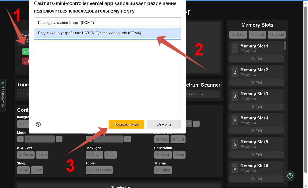

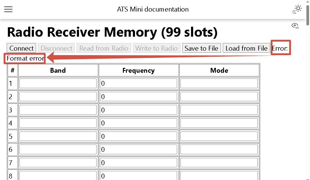

Интересная особенность проявилась, при скачивании расписания радиовещания, на русском языке, постами выше.
ССЫЛКА.

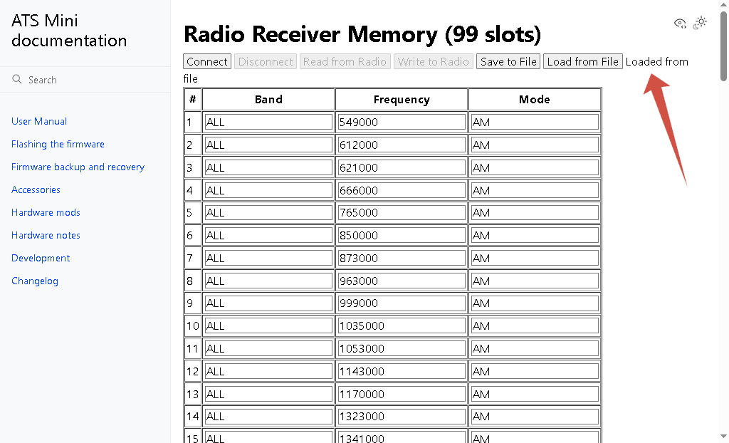

Скачанный, с хранилища radioscannera, заархивированный *.zip (файл A26.zip), после разархивирования, перестаёт быть "корректным", для заливки ячеек памяти в "Малышарик" (возможно с версии V2.30) через приложение к браузеру Radio Receiver Memory (99 slots) (рекомендуемые браузеры, с поддержкой Web Serial API, такие как Chrome 89+, Edge 89+, Opera 76+, Yandex. Должен быть Windows 8.1 и выше), теперь выдаёт ошибку формата.
Раньше, в предыдущих ссылках, такого не наблюдалось и файл загружался, для последующей записи в ячейка памяти "Малышарика".
С чем это связано, пока не понятно. Сначала думал, что проблема с используемым архиватором. Пробовал разные, старые и обновлённые версии архиваторов (WinZip, WinRAR, HaoZip, 7z). Перезаливал файл в хранилище. Но это результата не дало.
Однако. Другая программа, для работы с "Малышариком", через USB СОМ порт (рекомендуемые браузеры, с поддержкой Web Serial API, такие как Chrome 89+, Edge 89+, Opera 76+, Yandex)."ATS Mini Controller", справляется с этой задачей, даже с "изменённым" форматом файла A26.json.

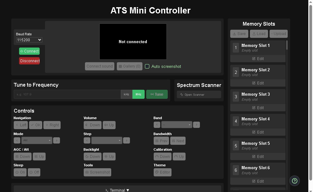

Для записи, в ячейки памяти, "Малышарика", переходим по ссылке. "ATS Mini Controller".
Попадаем на главный экран программы.

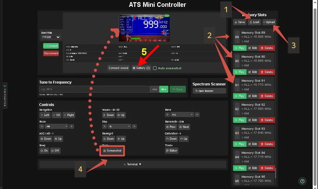

"Малышарик" должен быть подключён к компьютеру USB на USB-Type-C кабелем и включён. Кликаем по "кнопке" Connect (1). В открывшемся окне, выбираем СОМ порт (2), к которому подключён "Малышарик" и нажимаем "кнопку" подключиться (3).
Радиоприемник должен определиться. Теперь, некоторыми функциями "Малышарика" (переключение частоты, модуляции и т.д.) можно управлять с компьютера. Так же, на экране появятся ячейки памяти радиоприёмника (всего 99 ячеек), в которые можно записать значение частоты и вид модуляции. В зависимости от разрешения экрана, ячейка памяти, могут отображаться как снизу экрана, так и справа. Далее. В панели ячеек памяти, нажимаем "кнопку" Load (1) и указываем разархивированный ранее файл (A26.json), в котором содержится информация о частотах радиовещательных радиостанциях, в данном случае, вещающих на русском языке. После загрузки файла, на экране, в ячейках памяти, появятся значения частоты и вид модуляции (2). После проверки и (или) редактирования значений в ячейках памяти (если это необходимо), нажимаем "кнопку" Upload (3) и начнётся процесс записи в ячейки памяти, установленных частот.

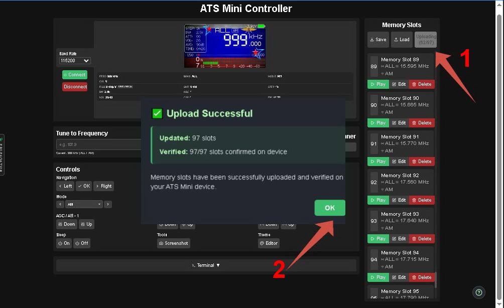

При необходимости, можно вывести в окно экрана, копию картинки с экрана "Малышарика", нажав на "кнопку" Screenshot (4). Картинки сохраняются в Gallery (5) и их можно, в последующем, сохранить на компьютере, для дальнейшего использования. При записи ячеек памяти, на кнопе Upload (1), будет отображаться информация о количестве записываемых ячейках памяти. По окончании записи, на экран будет выведено, соответствующее сообщение (2).
Всё. Процесс окончен и теперь в ячейках памяти радиоприёмника, будут записаны необходимые частот.
