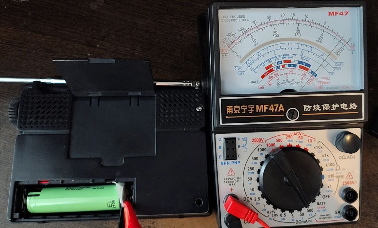

Да..460 мА! Это только при включении..А сколько же он будет потреблять,когда начнешь пользоваться им...

Дата: 27 Янв 2026 14:46:19 #
примерно столько и будет

Дата: 27 Янв 2026 15:31:51 #
Ох незнаю...На ДСП3 очень заметно по индикатору батареи просадку,и в зависимости от диапазона даже,и от подсветки,и от громкости само собой...на подключенном повербанке,тоже видно как гуляет ток...ладно посмотрим,а вообще никакие они не портативные с такими токами потребления,я думал с монохромным экраном будет по экономичней,а он (жрет) больше дсп3 получается...

Дата: 27 Янв 2026 15:59:15 #
r75
Предполагаю, что отличаются только типом дисплея.
В лайте нет msi001.
franz
Да..460 мА!
Это в FM наверное. TEF6686 только порядка 200 мА потребляет, плюс все остальное.

Дата: 27 Янв 2026 18:26:28 #
Не помню на каком диапазоне было
