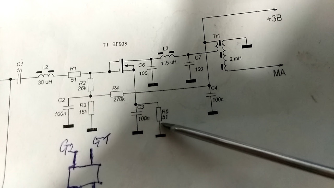

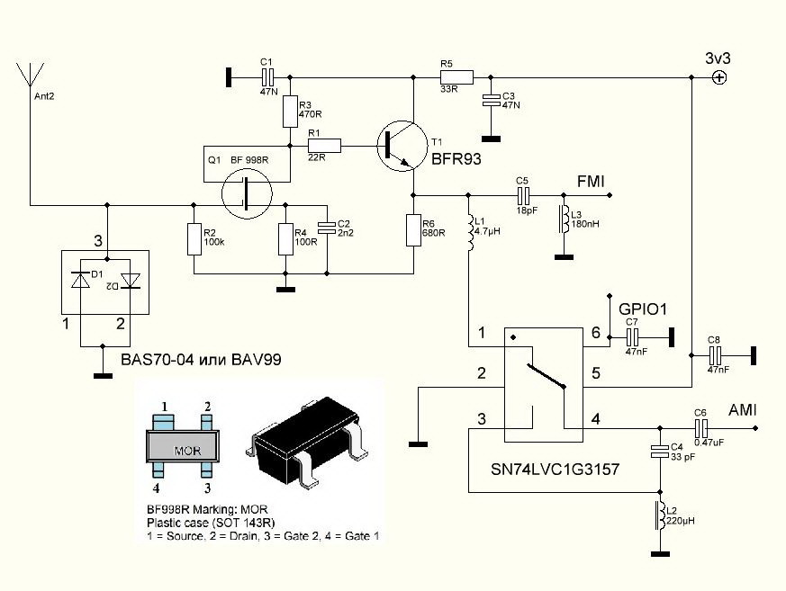

Доработанный вариант входной, альтернативной части.
BF998 не оптимально использовать при таком низком напряжении питания. Лучше взять что-то типа 2SK2394.
SeHam2012
Offline1.7
с мая 2018
Биробиджан
Сообщений: 760
Дата: 19 Янв 2026 13:06:24 #
muromdx
Согласен. Тем не менее, это уже не первое схемное решение, где BF998 используют с низковольтным питание. Например.
Чем привлекает транзистор BF998, в низковольтном включении, не совсем понятно. Ему для "дыхания", Вольт 9 хотя бы надо. А тут всего 3Вольта.
При низковольтном питании, можно использовать, например BF511.
Ну или что то подобное, на 2SK544 или 2SK241.
Он и от пяти вольт работает
https://radio-kits.ucoz.ru/index/cifrovaja_shkala_chastotomer_7_mi_razrjadnaja_s_4_mja_perekljuchaemymi_pch/0-100
https://radiokot.ru/artfiles/6747/

Billy Bons
Да, но зачем использовать 12-ти вольтовой транзистор BF998, при низковольтном питании, когда есть например его 5-ти вольтовой "брат", например BF1005?
Причём, раза в 2-3 дешевле. Или, что было под рукой, то и использовали?

В этих cхемaх будет BF998 оптимaльно рaботaть, но не BF1005. Смотрите в дaтaшите "Forward Transfer Admittance".
Хайо
с дек 2015
Оренбург
Сообщений: 21616
Дата: 29 Янв 2026 00:28:25 #

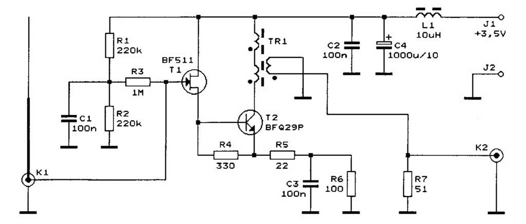

infineon ранее Siemens в своём ряду BF9xx не сделали ПТ для низкого питания. 1005ый вообще отдельная тема и тосно не для низковольтных схем, там ещё узел АРУ мешает на каждом шагу.
Для низковольтных есть DG-FET от SANYO+Toshiba серия 3SK25x всякие.
Если не нужен 2ой затвор, лучше 2SK544 (543 = SMD) вряд ли найти.
BF511 = малая крутизна, китайцы погубили много приёмников с ним.

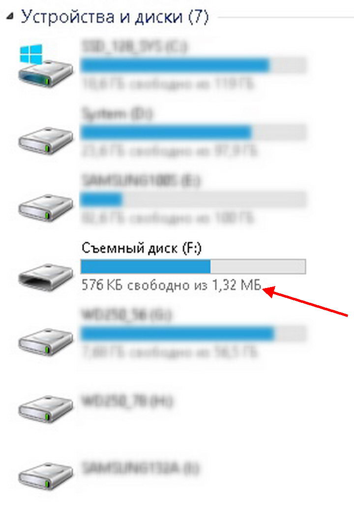

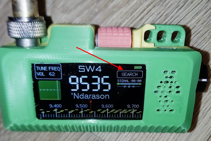

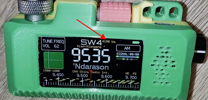

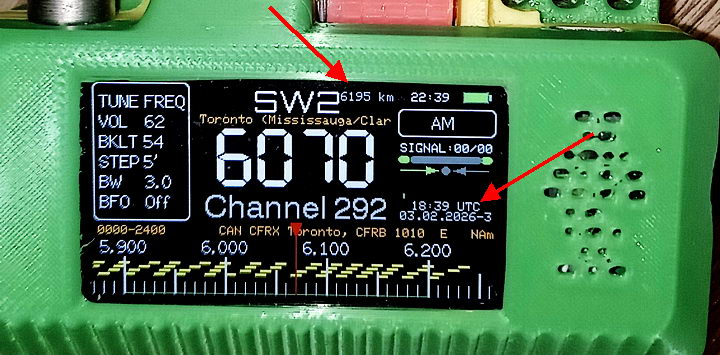

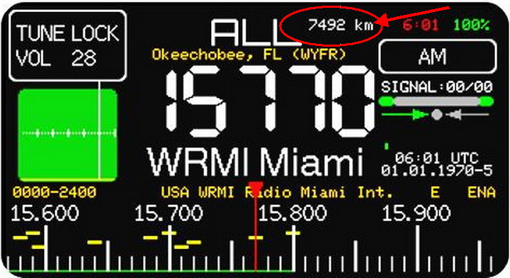

При добавлении координат места радиоприёма, указывает расстояние до известных радиовещательных радиостанций ДВ/СВ/КВ диапазона.
Для реализации данной функции, необходимо синхронизировать радиоприёмник (УКВ RDS, должны появиться часы). Затем, перейти на диапазон ДВ/СВ/КВ и выбрать радиостанцию для которой отображается её название. Эта радиостанция должна быть в списке EiBi.txt. Список радиостанций, необходимо поместить в память "Малышарика". Для этого, переводим радиоприёмник, в режим флешки. Подключаем радиоприёмник к компьютеру по USB кабелю. Зажимаем кнопку энкодера и включаем радиоприёмник. На дисплее радиоприёмника отобразится "флешка".

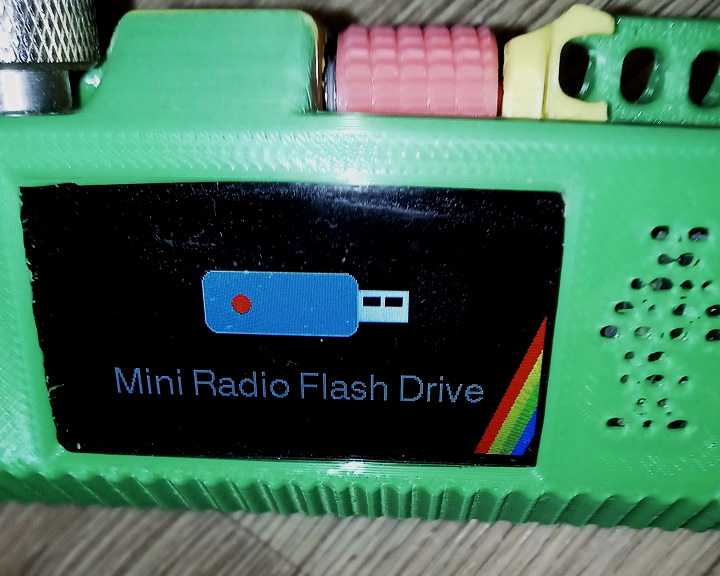

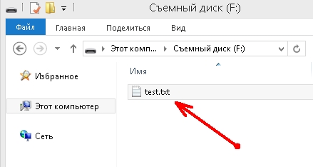

А на компьютере, появится съёмный диск, небольшой ёмкости (это "флешка" "Малышарика").
Заходим в него и видим там всего один файл.
Далее. Находим в меню "Малышарика", фунцию Backlight (регулировка яркости дисплея). Выбираем значение 54 (Значение 54 и Freeze сохраняет некоторые настройки. USB-Flash), нажимаем кнопку энкодера. Затем ещё раз зажимаем кнопку энкодера и удерживаем её, до появления надписи "Settings". Всё, данные настроек сохранены на "флешке" "Малышарика".

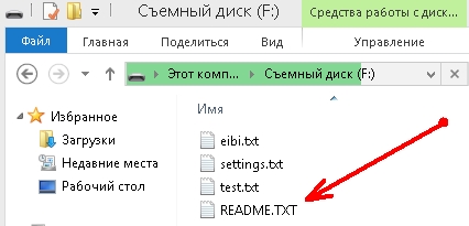

Открываем файл "Settings" (например блокнотом виндовс) и прописываем в нём координаты своего местоположения (широта, долгота) и сохраняем файл на "флешке" "Малышарика".
Скачиваем из интернета, файл EiBi.txt (в файле указаны частоты радиостанций) и README.txt (в файле указаны координаты радиостанций) и то же записываем его на "флешку" "Малышарика". Во "флешке" "Малышарика", должно находиться 4 файла.
Далее. Выключаем радиоприёмник и отключаем его от компьютера. Снова включаем "Малышарик". Находим какую либо радиостанцию (ДВ/СВ/КВ диапазона), которая есть в списке EiBi.txt. Через несколько секунд (1-3), в правом верхнем углу дисплея (где отображается установленный вид модуляции), появится надпись ("SEARCH"), поиск радиостанции в списке EiBi.txt.
Ещё через 1-2 секунды, появится вычисленное расстояние до этой радиостанции.
Если всё сделано правильно, то на дисплее, отобразится расстояние до радиостанции.
Вроде мелочь, а приятно :)

Из нововведения. Добавлена функция "TUNE SEEK". Автоматический поиск ближайшей радиостанции, в выбранном направлении поиска (по нарастающей или убывающей частоте). Функция удобна тем, что при поиске радиостанции, не требуется постоянно крутить энкодер, а достаточно выбрать направление поиска. Выбирается функция, значением 63, в меню подсветки Backlight. Активируется в режиме "TUNE", коротким нажатием, на кнопку энкодера, до появления надписи "SEEK".
Значения 20, 50 или 90 показывают Сигнальный плоттер
Значение 30 допускает непрерывное ETM работает под управлением AM
Значения 32 и 33 показывают АМ/ССБ и FM Водопад
Значения 34 и 35 несут предварительное слушаниеСканер ETM в FM/AM/USB/LSB от
Значения 36 и 37 предусматривают предварительное слушаниеСканирование памяти ETM в FM/AM/USB/LSB от
Значения 38 и 39 показывают Мини-монитор радиодиапазона
Значение 44 и заморозка переключаются между Медленно/Быстро
Значение 49 переключает левое стерео-Канал тихий
Значение 48 переключает вправо стерео-Канал тихий
Значения 47 и 46 обеспечивают соблюдение мононуклеоз-Операция на ФМ
Значение 50 и заморозка сохраняют печатную копию в виде растрового изображения USB-флешка
Значение 51 и Freeze сохраняют список ячеек памяти в USB-флешка
Value 52 и Freeze хранят список станций USB-флешка
Значение 53 и заморозка сохраняют список ETM USB-флешка
Значение 54 и заморозка сохраняют некоторые настройки USB-флешка
Значение 60 и заморозка переключают Настройка оттенка к
Значение 61 и заморозка переключают обратную настройку
Значение 62 и Freeze переключаются между GreyScale и Color
Значение 63 и заморозка переключаются между "TUNE SEEK"
Значение 66 и заморозка магазинов Лекарства RTTY как USB-флеш-файл
Значение 66 для FM-ETM запускает сканирование на частоте 65 МГц
Значение 66 использует декодертерминал с мелким моноширинным шрифтом
Значение 68 использует декодертерминал со среднепропорциональным шрифтом
Значение 70 использует декодертерминал с крупным пропорциональным шрифтом
Значения 20, 44, 82, 83 и 99 в настоящее время используются для других экспериментальных расширений
Яркость со значением 0 не сохраняется.

У меня винда 2007 года, где то видел , как через винду эту загрузить новую прошивку, ибо основная масса уже программирует через винду 8 или 10. Буду благодарен информации.
При подключении "Малышарика", к компьютеру с Window's 7, возможна проблема с драйвером JTAG, необходимым для их взаимосвязи. В этом случае, попробуйте установить данный драйвер, посредством программы Zadig (Windows 7 или более поздняя версия). Подробнее можно посмотреть постами ВЫШЕ
Примечание.
Windows XP и Windows Vista БОЛЬШЕ НЕ ПОДДЕРЖИВАЮТСЯ драйвером Zadig.
Важно узнать(!), какой контроллер установлен в вашем "Малышарике". N16R8 и выше (OSPI) или N8R2 (QSPI). Это необходимо для того, что бы иметь возможность устанавливать разные прошивки (обновления). В радиоприёмники, с контроллером N16R8 и выше, можно установить все прошивки (OSPI) и (QSPI), которые сейчас есть для "Малышарика". В радиоприёмники, с контроллером N8R2, подойдут не все прошивки, только (QSPI), из-за ограничения объёма памяти, имеющейся в контроллере N8R2. Это важно(!). По умолчанию, практически все прошивки, пишутся для использования с контроллером N16R8. Узнать о том, какой контроллер у вас установлен, можно либо программно, после подключения "Малышарика" к компьютеру и использовать соответствующую программу, либо сняв заднюю крышку радиоприёмника, посмотреть маркировку на защитном экране самого контроллера.
Сейчас, наиболее интересны две прошивки. Это "германская" прошивка, от "H.J.Berndt". Посмотреть и скачать можно, постами ВЫШЕ. И дальнейшее развитие прошивки v2.33 от "MaxArnold", доработанное канадским энтузиастом, для управления "Малышариком", по bluetooth, от "rodillo69" (Канада).
Данную прошивку, можно посмотреть и скачать, так же постами ВЫШЕ.

Нет. Оба ноута с виндовс ХР, не видит дрова. Прогу ZAGID не смог проинсталить. Надо искать ноут с восьмеркой виндой.
andory
с июн 2015
Сообщений: 2526
Дата: 31 Мар 2026 02:06:06 #
наблюдатель
Всё шьётся по usb, на любом пк с десяткой, браузер хром по интернету. Никаких дров, флешек и т.п.
