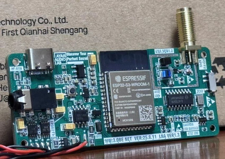

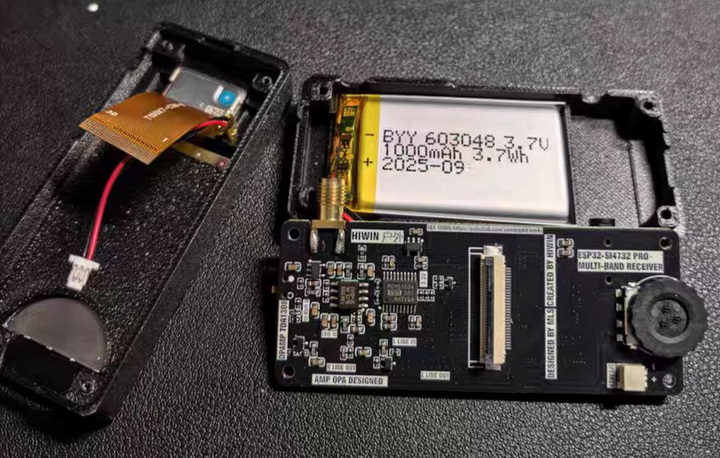

UB3AND
с окт 2015
Сообщений: 39
Дата: 24 Ноя 2025 20:35:43 #
Коллеги, тут на форуме 4pda человек написал, что в Воронеже с рук приобрёл Малышарика с интересной прошивкой
https://4pda.to/forum/index.php?showtopic=1112172&st=40
Вот сайт производителя - https://oshwhub.com/sunnygold/esp32s3-si4732-shou-yin-ji
А вот сама прошивка - https://github.com/ralphxavier/SI4735
Никто не устанавливал себе? И какие мнения, подойдёт ли она для Amnvolt V3S ?
SeHam2012
Offline1.7
с мая 2018
Биробиджан
Сообщений: 723
Дата: 25 Ноя 2025 01:16:08 · Поправил: SeHam2012 (25 Ноя 2025 01:19:54) #
UB3AND
Это модифицированная прошивка от MaxArnold V2.33, добавлена функция дистанционного управления "Малышариком", со смартфона, через СОМ порт (по USB кабелю)
или по беспроводному соединению Bluetooth (проверить не удалось).
Данная прошивка должна работать на всех версиях "Малышарика" (V1, V2, V3, V3s, V4 --->OSPI).

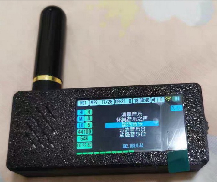

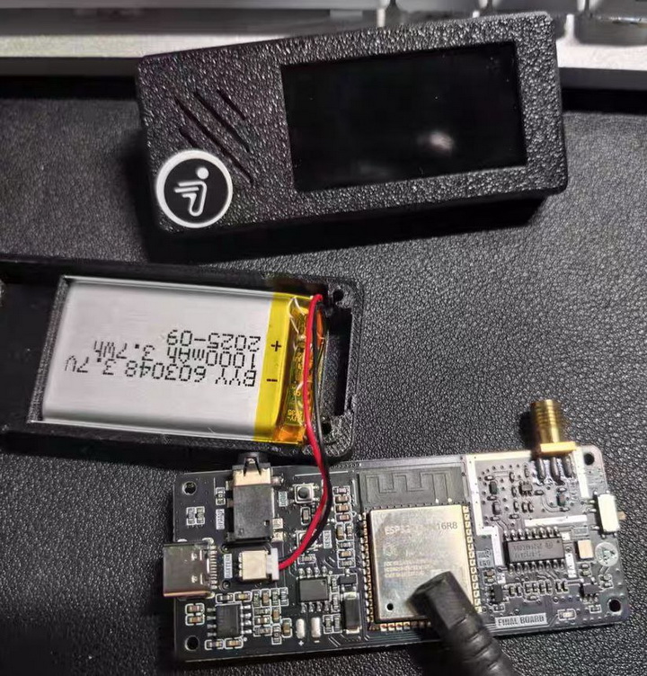

UB3AND
с окт 2015
Сообщений: 39
Дата: 25 Ноя 2025 09:22:44 · Поправил: UB3AND (25 Ноя 2025 10:47:25) #
SeHam2012
Я имел ввиду вот эту прошивку
Пользователь сообщает, что там есть поддержка авиа диапазона и интернет радио
И вот ещё упоминание этой загадочной прошивки - https://github.com/esp32-si4732/ats-mini/discussions/129
UB3AND
с окт 2015
Сообщений: 39
Дата: 25 Ноя 2025 10:57:58 #
Сейчас повнимательнее посмотрел обсуждение - https://github.com/esp32-si4732/ats-mini/discussions/129
И если развернуть все ответы, то есть ссылка на прошивку - https://github.com/user-attachments/files/20638186/esp32-4732.zip
Но есть нюанс ... интернет радио не будет работать без аппаратной доработки
"Да, это требует отдельного оборудования. Мне жаль, что я забыл, что у вашей машины нет декодирующего чипа PCM5102"
SeHam2012
Offline1.7
с мая 2018
Биробиджан
Сообщений: 723
Дата: 25 Ноя 2025 12:00:00 · Поправил: SeHam2012 (25 Ноя 2025 12:36:26) #
UB3AND
SeHam2012
А что это за прошивка, какая версия, для какой модели, для "первых" моделей или для модели PRO (которая с интернет радио)? Неизвестно. Внешний вид и схема радио периодически меняются. Некоторые пользователи уже запутались в этих "Малышариках" ;)
На представленных вами фото, вероятно, первые версии радио, PRO модели. Они практически не отличались от "Малышариков", первых выпусков.
Авиа диапазон, скорее всего с внешним конвертером и добавленной опцией в меню (сдвиг показаний частоты, на величину "кварца" конвертера).
Затем пошла серия PRO (с интернет радио) и там стала "сборная солянка". Часть решений первых "Малышариков", "перекочевала" в PRO версию (входные цепи радиоканалов FMI и AMI), затем их разные модификации (разные фильтры), включая установку HiZ или иного УВЧ, возможно, на базе какой то BGA микросхеме и т.д. В общем, до сих пор нет единого схемного решения. Есть например и вот такое исполнение, с отличительной схемой и монтажом печатной платы.
Нашел, всё таки, тип энкодера (устанавливаются сбоку платы), которые используют в некоторых моделях PRO серии.
SIQ-02FVS
По этому, нужно конкретнее указывать модель и версию "Малышарика" и используемую с ним пришивку. А то в описании одна версия, а на фото, даже совсем другая модель. При этом, внешне они схожи + не все прошивки выложены "открыто". Приходиться выискивать их на сторонних, как правило, зарубежных источниках. :)
В вашем случае (представленные фото), похоже, прошивка "китайская" (возможно не публичная), от автора "Малышарика", но какого релиза не понятно. Искать надо, пробовать. Скорее всего, это для моделей PRO, с интернет радио, т.е., к "нашим", "Малыщарикам" (V1, V2, V3, V3s, V4), эта прошивка не подойдёт.
SeHam2012
Offline1.7
с мая 2018
Биробиджан
Сообщений: 723
Дата: 26 Ноя 2025 22:56:34 · Поправил: SeHam2012 (27 Ноя 2025 07:31:02) #
Попробовал установить прошивку (PRO) для "Малышарика", от китайского автора. Заработала.
Но меню, на китайском языке. Нашёл эту же прошивку, с меню на английском языке.
В архиве прошивки, в именах файлов, добавил адрес установки файлов (вдруг, кто то забыл, какой файл и с какого адреса прошивать).
ATS-Mini ESP32 / Si4732 + WiFi Internet Radio China version (menu ENG).
Прошивка рабочая, можно устанавливать на все версии "Малыщарика", включая (V1, V2, V3, V3s, V4).
Управление меню энкодером следующее.
Одно короткое нажатие - выбор диапазона.
Два коротких нажатия - вход в меню.
Три коротких нажатия - работа с памятью.
Четыре коротких нажатия - калибровка заряда аккумулятора (проводить при полностью заряженном аккумуляторе).
Нажатие + поворот - переключение между автоматической и ручной настройкой на радиостанции.
Прошивка на любителя, кроме необычного оформления, ни чем не отличается от других. По функционалу, несколько уступает прошивкам от "Max Arnold" и "H.J.Berndt"
