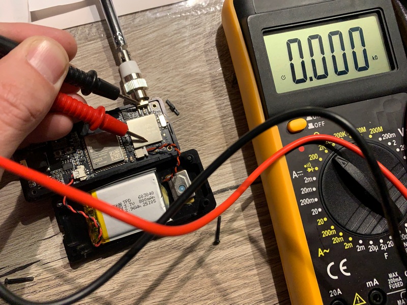

Дата: 15 Янв 2026 14:45:20 · Поправил: skynet.dim (16 Янв 2026 06:48:11) #
Есть несколько вопросов. Получить ответы на на 4пда и Поговорим о радио будет долго.
1. Зачем сишке HI-Z если вход и штырь высокоомные?
2. Экран дисплея заземлен, проверял кто?
3. Смысл в экране сишки если экран с другой стороны, зачем нужон алюминиевый корпус если есть экран сишки (как противовес на руку)?
muromdx

andory
с июн 2015
Сообщений: 2509
Дата: 15 Янв 2026 19:52:43 · Поправил: andory (15 Янв 2026 19:53:38) #
skynet.dim
1. Зачем сишке HI-Z
На дв, св недостаточно высокоомен. Дисплей очень сильно шумит, со включенным всё равно.
2. Экран заземлен
Вроде нет. Надо делать мет.подложку под экран и её землить коротким проводом (куда?), мимо шлейфа. Насколько станет лучше, неизвестно.
Экран обычно улучшает ситуацию, но не в этом случае. Во всяком случае, отзывов- сравнений с положительным эффектом нет, как и с hiz.
Т.е. в V4 добавили нерабочий hiz, неэкранирующий экран, а прием с наушников вообще прием ухудшает.
muromdx

andory
с июн 2015
Сообщений: 2509
Дата: 16 Янв 2026 01:37:29 · Поправил: andory (16 Янв 2026 08:48:18) #
muromdx
Вроде нет
Экран si заземлен, можно было и не спрашивать. А вот экран дисплея (подложка) не заземлена. В TR103 подложил латунную пластинку из фольги под дисплей, заземлив её, и шум (наводка) от экрана значительно снизился. Возможно и здесь так можно сделать.
Показательное видео, с металлическим можно попробовать фа с автоконденсатором LW, MW в прошивке от "H.J.Berndt" использовать, в ALL он отключен, включается криво.
В пластиковом - самовозбуд от дисплея на станции.

Дата: 16 Янв 2026 06:52:20 #
muromdx
Ошибочка вышла. Экран дисплея. Вчера проверил, оказывается нет. Соединил экран дисплея с массой разъема sma. Помехи исчезли, теперь на СВ дисплей можно не отключать, ляпота. ))) Однако противовес в качестве самого себя использовать нужно.

muromdx
с янв 2010
Муром
Сообщений: 994
Дата: 16 Янв 2026 09:15:39 · Поправил: muromdx (16 Янв 2026 09:26:45) #
Да, не заметил, что про экран дисплея речь.
Спасибо, тоже сделаю.
отличное видео. ваше?
Да, снимал вчера в парке. На видео у 4 версии алюминиевый корпус, он даже худо-бедно заземлен. 3-ю версию дал коллега для сравнения.
Про Hi-Z. Толк от него есть. На ДВ/СВ точно. Я крутил первую версию (без Hi-Z), потом добавил туда ИП, разница заметная. К примеру, без него 225 кГц, которая на видео слышна громко, принималась бы довольно посредственно.

Дата: 16 Янв 2026 09:45:04 #
Благодарю. Хотел брать радиво с сишкой без HI-Z, а теперь отбой.
Можно пружинку припаять к разъему антенны чтоб не нагревать экран. При установки платы в корпус будет контакт экрана дисплея и разъема.

Вчера решил прошить через браузер, случайно дернули юсб, теперь вечный перезагруз, не в курсе как к жизни вернуть?
Nefteugansk24
с сен 2007
ХМАО-Югра
Сообщений: 420
Дата: 17 Янв 2026 14:05:37 #
sasha555
Нужно разобрать приемник и попробовать сделать следующее:
Восстановление
Убедитесь, что на печатной плате ресивера есть кнопки BOOT и RESET .
Процесс восстановления выглядит следующим образом:
Включите приемник
Подключите его к компьютеру через USB.
Нажмите и удерживайте кнопку BOOT.
Нажмите кнопку RESET
Отпустите кнопку BOOT
Приёмник перейдёт в режим восстановления, и вы сможете прошить контроллер ESP32-S3 как обычно.
Если есть только кнопка BOOT, используйте немного другую последовательность восстановления:
Подключите ресивер к компьютеру через USB-порт.
Включите приемник
Если на вашем радиомодуле вообще нет контактных площадок для кнопки BOOT, вы можете замкнуть контакт 27 (GPIO0) ESP32-S3 на землю, чтобы имитировать нажатие кнопки BOOT.
SeHam2012
Offline1.7
с мая 2018
Биробиджан
Сообщений: 723
Дата: 17 Янв 2026 14:30:23 · Поправил: SeHam2012 (17 Янв 2026 14:31:32) #
sasha555
Пробуй, нажать энкодер и включить "Малышарика". Второй вариант, вскрыть крышку и кнопками ресет и бут перезапустить радио.
sasha555
Offline3.7
с окт 2009
Сообщений: 973
Дата: 17 Янв 2026 14:31:28 #
Спасибо, сейчас буду пробовать
sasha555
Offline3.7
с окт 2009
Сообщений: 973
Дата: 17 Янв 2026 14:55:00 · Поправил: sasha555 (17 Янв 2026 16:11:06) #
Спасибо большое, было 2 кнопки,сделал как выше написали
