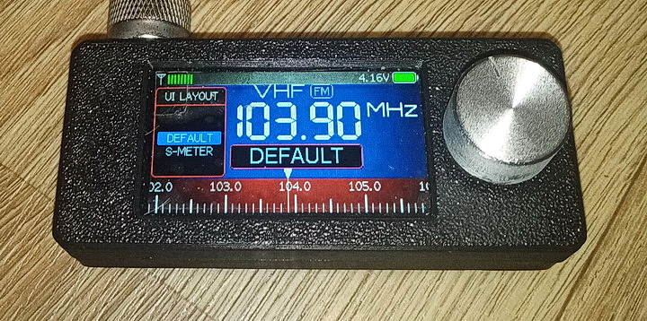

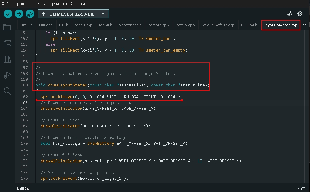

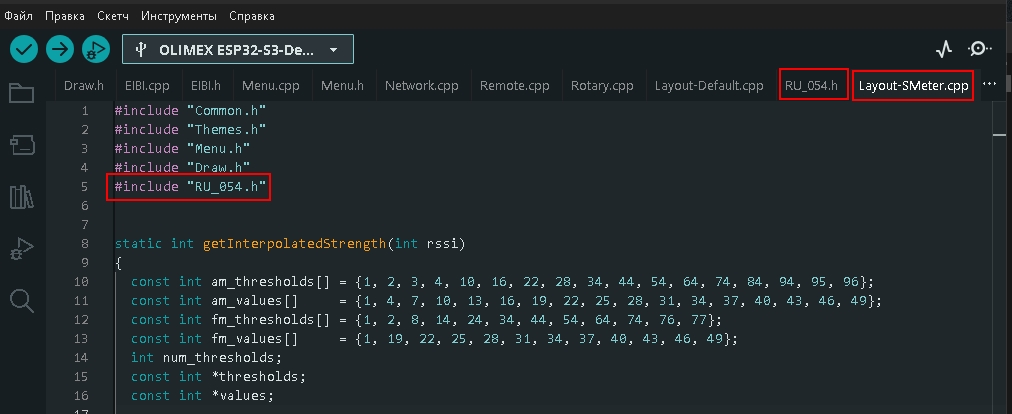

Да, похоже картинка влияет. Картинка "весит" более 400 килобайт, что достаточно много. Получается, не хватает памяти контроллера, для работы других функций. После удаления картинки, управление через USB порт восстановилось. Кстати, после ряда экспериментов, удалось установить, на экране, вместо фона картинку и в режиме отображения S-метра. Более того. Удалось установить 2 разные картинки, для 2-ух разных экранов.
Процедура установки такая же, только добавляем в папку с проектом ещё один файл выбранной картинки *.h или используем одну картинку на оба экрана. Добавляем те же необходимые строки в файл "Layout-SMeter.cpp"

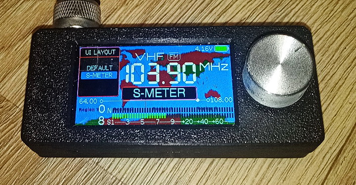

Вот что получилось. Основной экран.
Экран в режиме отображения S-метра
В результате нехватки памяти, от таких изменений, некоторые функции стали работать не корректно + перестало работать дистанционное управление радиоприёмником по USB. При этом радиоприёмник, как радиоприёмник, остаётся работоспособным. Тут уж каждый сам для себя решает, что ему важнее, красота оформления экрана (для форсу) или сохранение функционала.

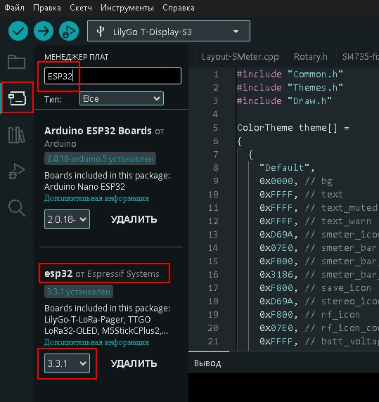

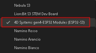

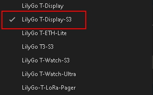

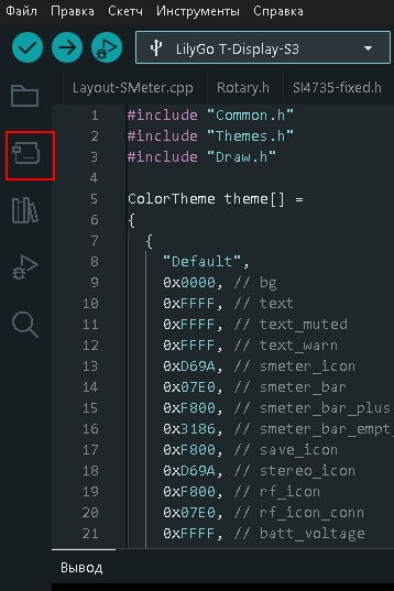

Попробуйте выбрать плату "LILYGO T-Display-S3"
Или
"4D Systems GEN4-ESP32 16MB (ESP32S3-R8N16)"
Эти платы должны быть у вас в списке. Если нет обновите платформу, через менеджер плат.
Должно получится.

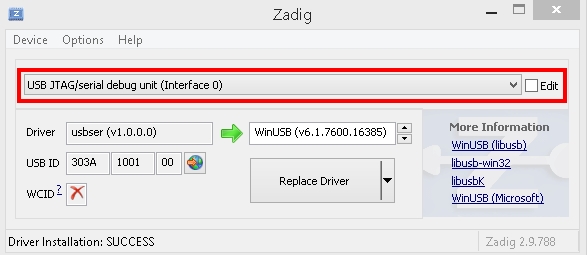

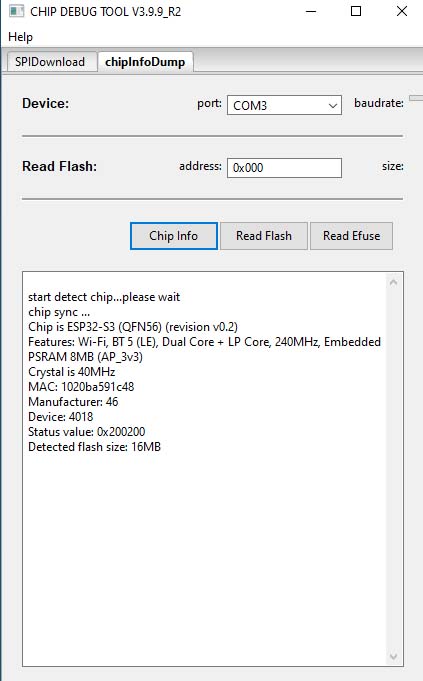

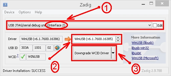

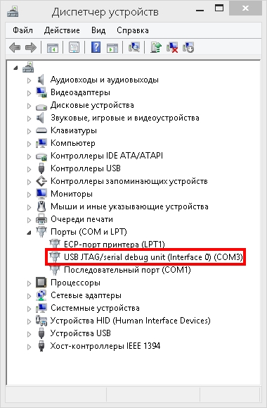

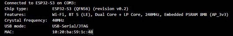

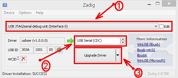

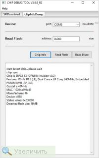

Кстати, провел еще поиск драйверов, для контроллера ESP32, под Виндовс 8.1. В результате, выход был найден, через использование программы "Zadig", т.е, программы для установки универсальных USB-драйверов на платформе Windows. Она позволяет получать доступ к USB-устройствам, которые не имеют нативной поддержки драйверов. Для установки драйвера USB JTAG, делаем следующее. Скачиваем программу Zadig
Ссылка на страницу с программой.
Подключаем кабель к "Малышарику" и включаем радиоприемник.
Запускаем "Zadig". В параметрах, выбираем устройство “USB Jtag/serial debug unit (interface 0)”.
Изменяем текущий драйвер на «USB Serial (CDC)» и нажимаем кнопку «Обновление драйвера» на Zadig.
В Zadig, выбираем “USB Jtag/serial debug unit (interface 2)”, изменяем текущий драйвер на «Winusb» и нажимаем кнопку «Обновление драйвера».
Всё. Драйвер “USB Jtag/serial debug unit" установлен и ему присвоен свободный СОМ порт.
Теперь можно прошивать "Малышарика" и из Виндовс 8.1, что и сделал. Прошил второго "Малышарика" V2, прошивкой от "Max-Arnold" v2.32 (qspi), с заменой фона темы, на картинку. Для минимизации расхода памяти, использовал одну и ту же картинку, на два экрана (Default и S-meter).
Теперь, можно прошивать "Малышарика", практически с любой Виндовс, думаю, начиная с Виндовс 7, по крайней мере программа "Zadig", работает, начиная с Виндовс 7.
