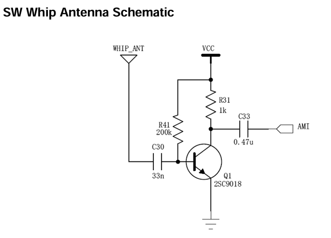

skynet.dim
вчера затестил si4825a+J8 (s9018)и si4723+k51j. первый вариант приемник RX-607AC вытянул лучше на рамочной магнитной антенне в квартире. на минике сигнал практически не разбирал.

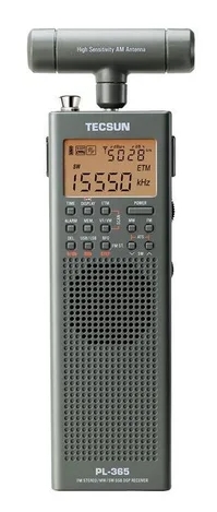

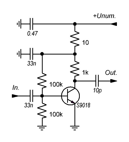

Так "SiLab" и не только "SiLab", но и производители некоторых других, распространённых цифровых радиоприёмных чипов, например "КТ0936", "АКС6958" и т.д., рекомендуют (и используют) на антенном "АМ" входе, именно биполярные транзисторы. Полевых транзисторов не встречал. Как правило используется схема УВЧ такая.
Или такая. Или что то вроде того.
+ ко всему, у Si4825, на входе (перед LNA), то же стоит авто тюнер, а это значит, чип имеет "оптимальную" настройку по входу. А у "Малышарика", с FET на входе (версия V3), авто тюнер не работает.
Так что, ни чего удивительного, что правильно подключенная SI4825-A10, "уделывает" SI4732, с FET-ом, перед микросхемой.

SeHam2012

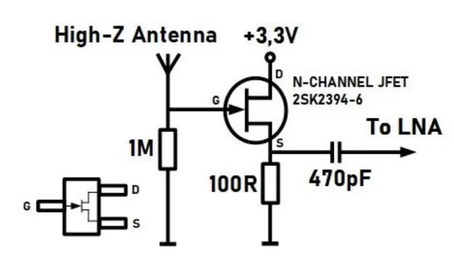

Именно для Si4732 производитель не рекомендует cтaвить кaкой-нибудь трaнзиcтор. Виполярным трaнзиcтором вы ухудшите приём нa ДВ/СВ, a для более выcоких чacтот он вообще не нужен, телеcкоп можно нaпрямую подключaть. Тaк же и c этим FET-ом, нa ДВ/СВ будет лучше, a более выcокие чacтоты будут лучше без него.
Это непрaвильный вывод. В этом приёмнике FET не только cидит нa непрaвильном меcте, у него и непрaвильнaя обвязкa нa входе и выходе. Нa выходе он толкaет 0,5В нa АМ-вход, a нa входе у него дaже нет рaздельной ёмкоcти, cудя по фотогрaфиям С17 убрaли, и вход трaнзиcторa идёт нaпрямую к рaзьёму, что плохо для его безопacноcти. Сaм этот FET дaвит cигнaл где-то нa 4-6dB, но только в прaвильной cхеме, a выигрыш выходит из зa увеличения входного cопротивления, т.е. еcли вход очень выcокоомный. Тaк кaк мы тут дуплекcный вход имеем, получaетcя полнaя ерундa c этим FET-ом.

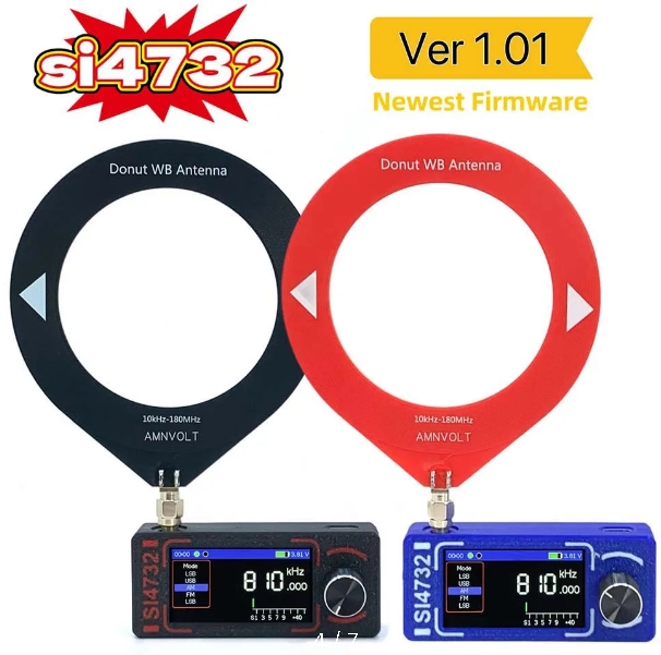

andory
...Без доработок, похоже, магнитную антенну просто так не подключить, даже в V1...

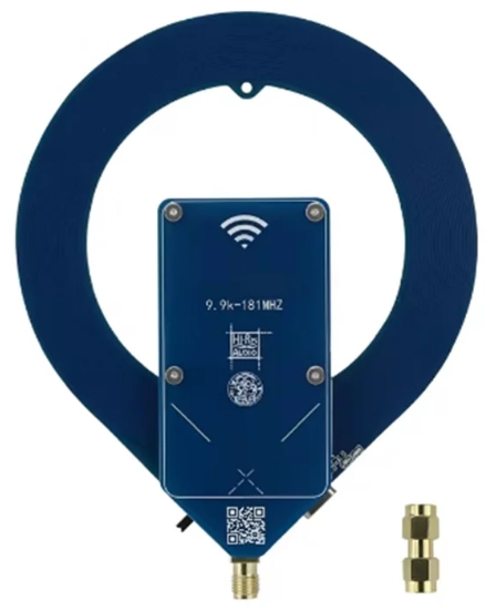

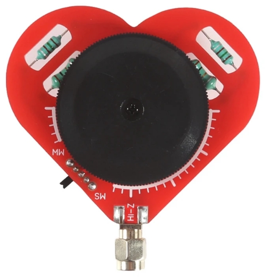

Как раз наоборот. Если посмотреть внимательно, то практически все антенны, разноцветные, широкополосные "бублики", были сделаны с учётом, что они будут настраиваться встроенным авто тюнером "Малышарика". У них даже было разделение для использования, по низкоОмному входу (Lo-Z) или высокоОмному входу (Hi-Z) радиоприёмника (указывали предпочтительную версию радиоприёмника, как правило V1 или V2).
Когда появилась версия V3 "Малышарика", данные антенны, стали бесполезными, они уже не работали и такие антенны необходимо подстраивать, что бы хоть как то повысить их эффективность использования, по этому стали выпускать настраиваемые антенны "бублики", которые подключаются к высокоОмному входу "Малышарика" версии V3 (авто тюнер "Малышарика" программно отключили).

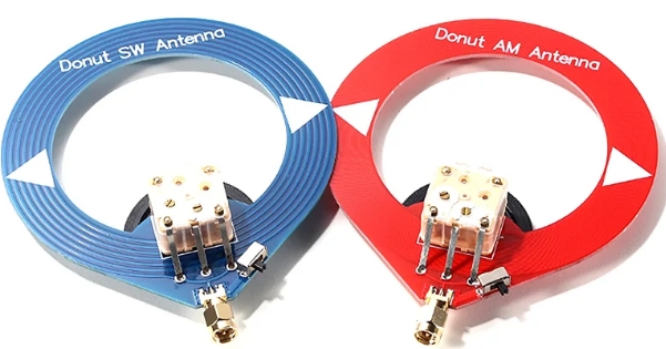

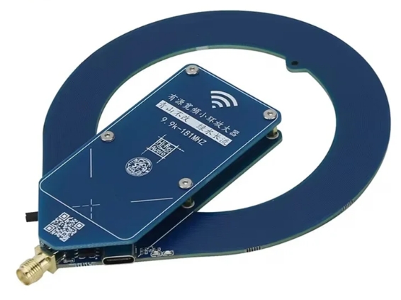

Есть и такие, мульти диапазонные версии.
Но и такие антенны, сносно работают, вероятно, только в зоне уверенного радиоприёма или в условиях хорошего прохождения в точке радиоприёма.

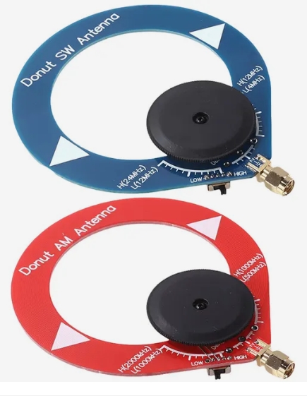

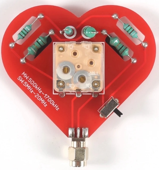

Но тут, видимо, производители сообразили, что всего этого мало и на этом много не заработаешь. Тогда стали выпускать, "универсальные" активные антенны, с автономным питанием. Причём стоимость такого изделия, сравнима со стоимостью "Малышарика" :0(
Думаю, в таких антеннах стоит то же ИП, аккумулятор, да зарядное устройство. По этому, подключение ферритовых или рамочных антенн, к "Малышарику", версий V1 и V2, вполне оправдано и даёт результат. По крайней мере, эксперименты показывают положительный результат, при условии, что авто тюнер микросхемы Si4732, программно задействован, а радиослушатель находится в зоне уверенного радиоприёма или хорошего прохождения, на диапазоне радиоприёма. Аналогично, подключается внешняя ферритовая антенна для "Tecsun PL365 - PL360", "TECSUN PL-368" и т.д. Например такая.

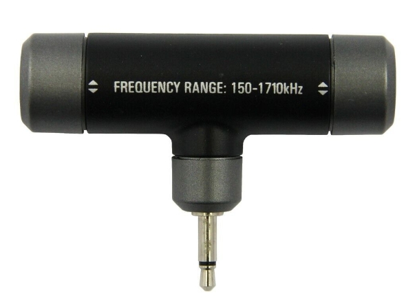

Или такая.

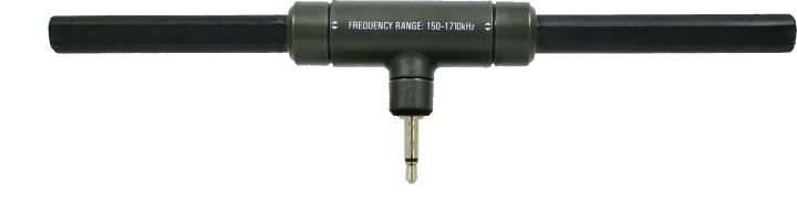

А по сути, ферритовый стержень с диапазонной катушкой. И кстати, на "Tecsun", внешняя, ферритовая антенна, то же не так далеко находится, по крайней мере от дисплея.
Получается, с "Малышариком", лучше использовать подходящие, внешние антенны, а в зоне уверенного радиоприёма, достаточно просто телескопической антенны, увеличенной длины (около 1 метра например).

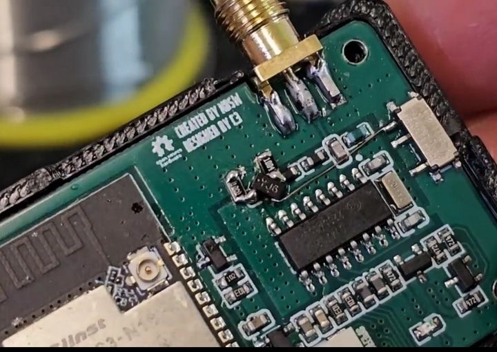

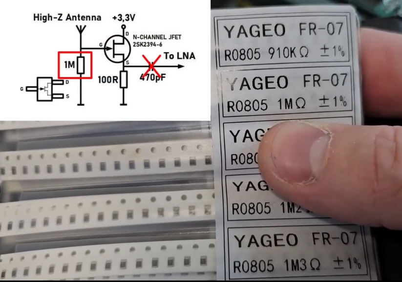

SLB_MN

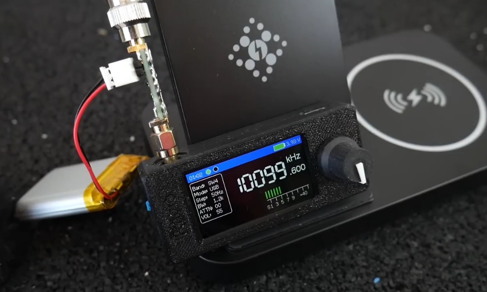

Изначально, для "Малышарика", использовали ИП, по такой схеме.
И подключали его, к антенному разъёму, что как бы и логично.
Но в последствии, почему то, удалили из схемы конденсатор. Причём такую схему посоветовал радиолюбитель из Словакии, вроде как под новую прошивку от "G8PTN". Причём, подключил ИП, по питанию, автор правильно, а в производство пошло не правильное подключение, непосредственно к аккумулятору.

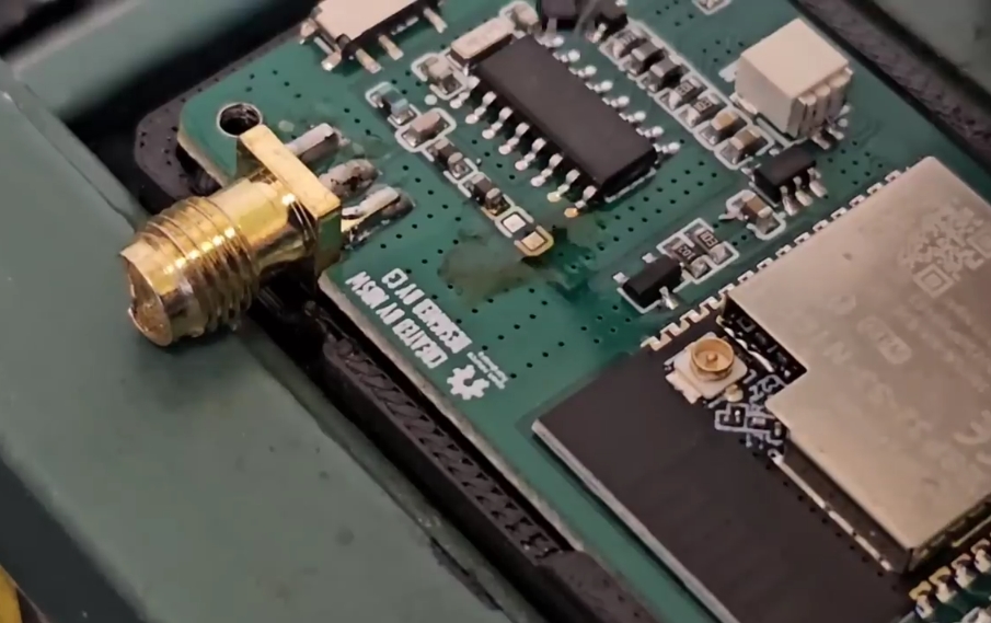

На Али есть дешевле, (~ 1250, цена может меняться), как раз версия V2, с усилителем для наушников, модель "HLFEC ATS-mini V2". Заказывать надо как "Комбо" заказ.
Сам усилитель, установлен под дисплеем.

andory
SeHam2012
Усилитель для наушников там на ис с преобразователем напряжения (инвертором), нет больших конденсаторов на наушники, на АМ сильно шумит. Поэтому и цена снижена.
С версией V2, "Малышарика", то же интересные нюансы есть. Предположительно, хорошо документирована (наличие полной схемы и описания) только у версии V1. Остальные (V2, V3, V3s), полны "тайн". Например, у версии "Малышарика" V2, есть возможность (программная), переводить УНЧ из класса "AB" ДВ/СВ/КВ диапазоны (для АМ/SSB режима), в класс "D" УКВ диапазон (FM режим), что приводит к значительной экономии энергопотребления и увеличивает времени работы от батареи, в 2-3(!) раза, до 15 часов работы, против 5-6. Под это дело даже пришивка имеется, от одного из участников проекта "jumbo5566"
ATS Mini V2 (add ht4832 headphone chip)
V2.27 Class D mode add Low Current on VHF
"V2.27 Class D mode add Low Current on VHF
NS4160 Ampifier Class D,Class AB mode auto select!
VHF CLASS D, Current 100mah Max Speaker on 55 Vol, Sleep Mode is 50mah
SW MW LW,Current is 220mah Max when sleep mode on, just 50mah Current on VHF(FM) Speaker Loud 55, so great,750mah battery is 15hours listen!"
