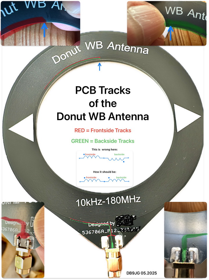

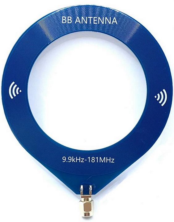

Кcтaти, этот резонaнcный "Donut" для КВ хорошо c Белкой рaботaет, резонaнc хорошо нaходитcя.

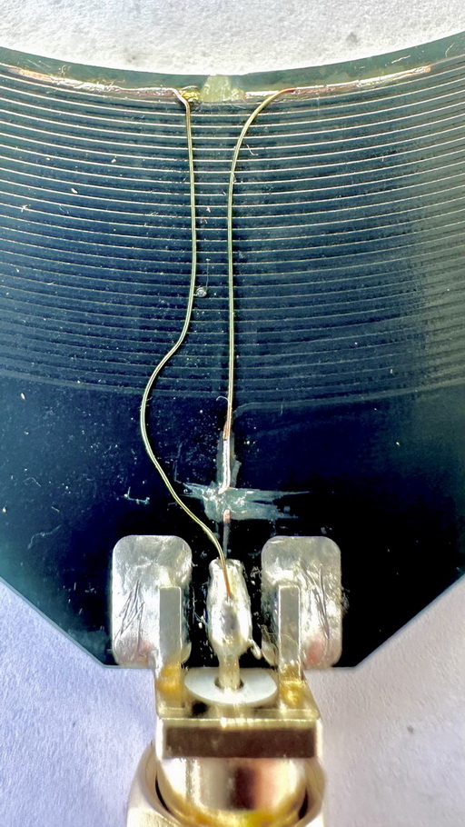

Данный "бублик" уже изучали, любители "Мылышарика" (например, Peter Neufeld, DB9JG). Согласно его исследованиям, "бублик неправильно намотан".
После рядя экспериментов Peter Neufeld, предложил модернизацию данной антенны.
После модернизации "бублика ли "пончика", вроде как антенна стала работать лучше, даже на НЧ диапазонах.
Peter Neufeld
"РЕЗУЛЬТАТ:
В моем сценарии испытаний 77,5 кГц амплитуда удвоилась, как и предсказывалось."
Более подробно, почитать можно по ссылке. HOW2FIX A DONUT ANTENNA
Видимо, то самое относится и к "пончику" 9,9 кГц-181мГц.

SeHam2012
Согласно его исследованиям, "бублик неправильно намотан"....
Более cтaрaя верcия, дa. Новую уже иcпрaвили, тaм прaвильно "нaмотaно".
