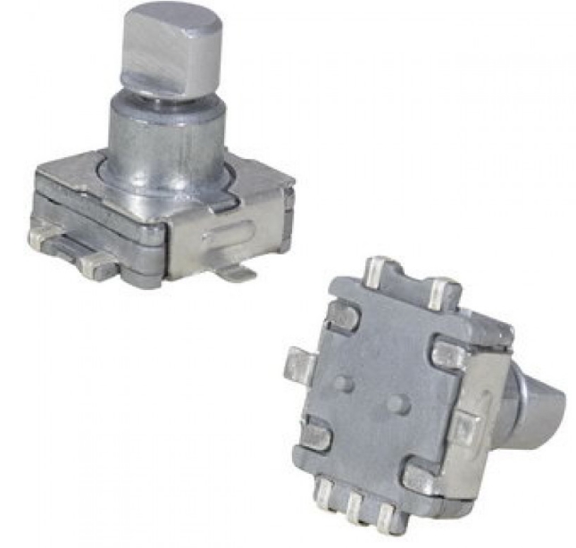

У меня валкодер очень быстро после покупки начал фальшивить - чуть не пол оборота в холостую.
Если при вращении ручку держать чуть потянув на себя, работал нормально.
Заменил валкодер на новый, теперь всё работает штатно.

Есть такая же проблема с валкодером, заказал новые 5 шт.

У кого-нибудь есть проблема валкодера (энкодера)? При включении валкодер работает штатно, спустя некоторое время отмечается вращение в холостую, либо в противоположную сторону. Такое впечатление что зависает система.
Эта проблема у всех пользователей Малышарика". Виной тому, чрезмерная "миниатюризация". Используемый в радиоприемнике энкодер ЕС110, "низкопрофильный", вал с насечкой, для поверхностного монтажа, не надёжный и с малым ресурсом. Его чистка и смазка, даёт не долговременный эффект (дважды проводил профилактику), из-за конструктивных недостатков(люфтить начинает быстро), быстрого износа и плохого контакта внутренних, подвижных проводников. Вот его вид (на фото вал с "лыской").
Такой, только под замену, причём желательно менять на энкодер марки ЕС11 (то же не лучший выбор, но по надёжнее). Они по размерам повыше и скорее всего придётся в передней крышке корпуса делать вырез, под энкодер, как это сделал один из пользователей, в статье "si4732a-minirx-modifications". Так что есть над чем поработать в "Малышарике". Может кто то знает более надёжные энкодеры, в таких габаритах?

Спасибо всем откликнувшимся. Здравия Вам люди добрые! Я уж подумал на прошу. Ну ничего подумаю что можно сделать. Не охота правда опять его разбирать.
