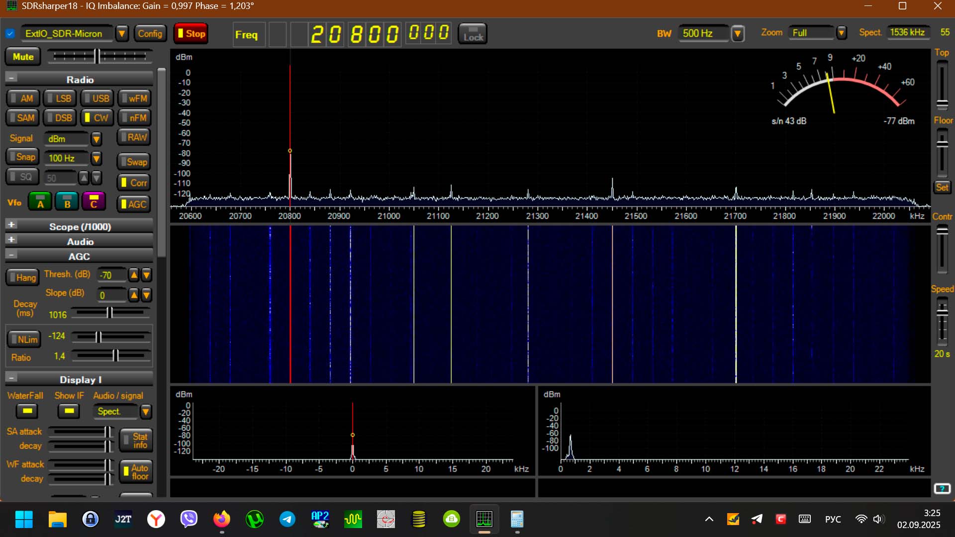

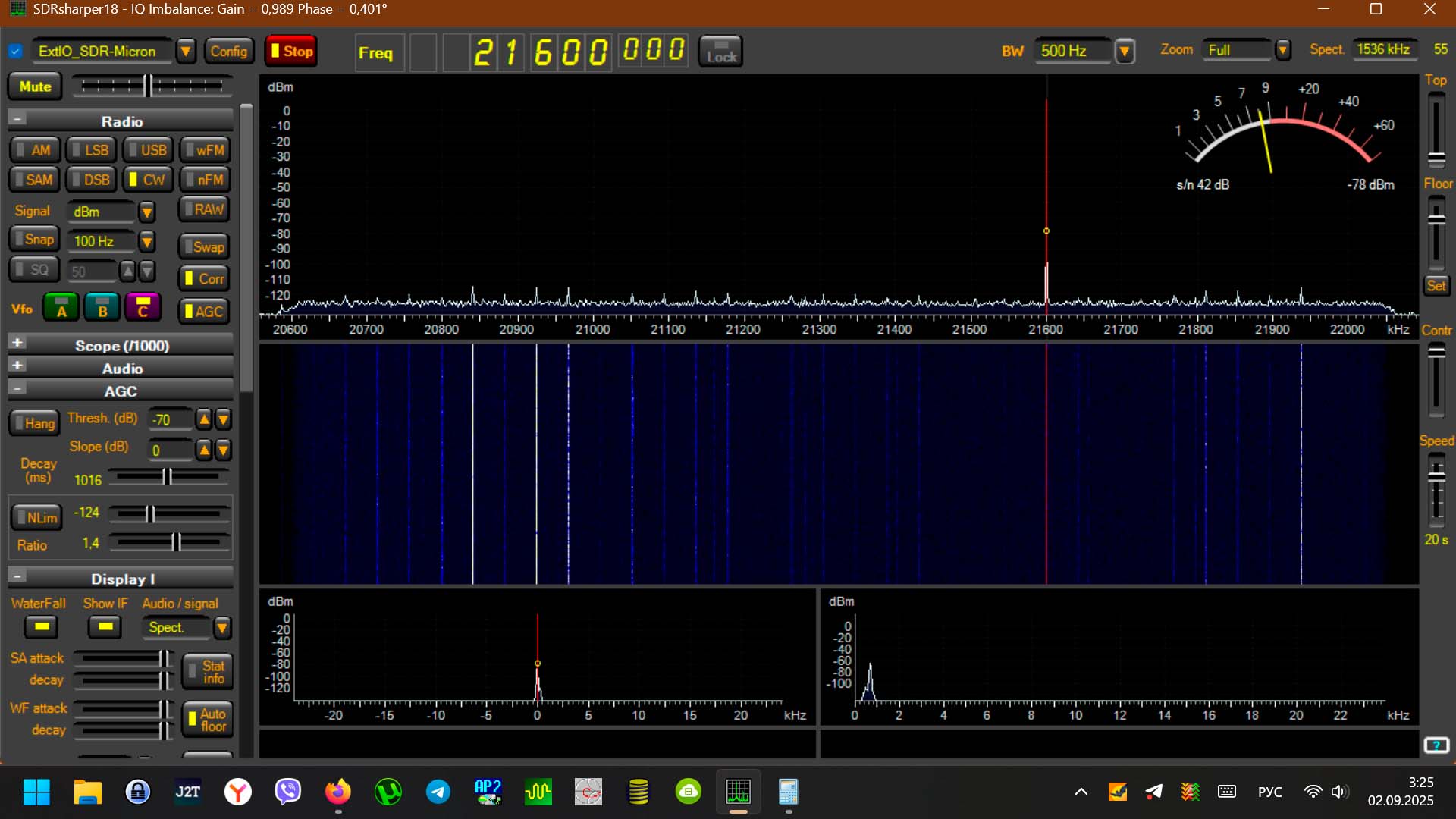

Дата: 02 Сен 2025 04:54:39 · Поправил: autosat (02 Сен 2025 05:00:23) #
В спектре над чипом, обнаружились две частоты с самым сильным сигналом – 20800 кГц и 21600 кГц с такой зависимостью от частоты настройки:
ДВ
144...165 = 21600
166...185 = 20800
186...207 = 21600
208...227 = 20800
228...248 = 21600
249...268 = 20800
269...519 = 21600

И т. д. Эти частоты работают во всех диапазонах.

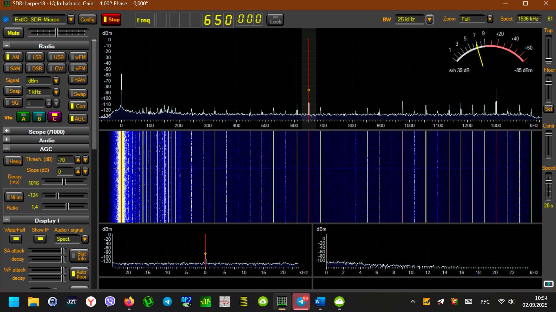

Дата: 02 Сен 2025 10:58:42 #
При частоте 20800 кГц в спектре присутствует сетка через 650 кГц, а при 21600 кГц сетка равна 675 кГц.

Дата: 02 Сен 2025 11:04:28 · Поправил: vasya pelengator (02 Сен 2025 11:27:27) #
Зависимость системных частот 20800 и 21600 простая, но их назначение неизвестно.
А для частот приёма 2,300...2,307 МГц считаю полностью подтверждённым значение переменной ПЧ 275...282 кГц.
Для остальных частот гетеродина, думаю, тоже самое, т.е. частота генератора несколько больше 30 МГц делится на 16 (или другой коэффициент деления) и соответственно получается низкая ПЧ, которая скорее всего не выходит за ширину полосы 300 кГц. Это не противоречит даташиту, т.к. чип обрабатывает вроде бы полосу не больше 400 кГц.
При приёме на более высоких диапазонах КВ частота генератора должна быть принципиально выше, ну коэффициент деления для частоты гетеродина при работе на низкой ПЧ остается под вопросом, но это уже не так важно.
Сам принцип вроде бы понятен.
Остаётся вопрос: почему частота генератора 32 МГц делённая на 2 проходит с таким уровнем и участвует в приёме?
В любом случае - это слабое место чипа 6686.

Дата: 02 Сен 2025 19:45:33 · Поправил: vasya pelengator (02 Сен 2025 22:00:00) #
Насчёт сетки частот 650 и 675 кГц:
21600/32=675, 20800/32=650.
Это говорит о делении тех двух частот на 32.
А промежуточный это результат деления или нет, другой вопрос...
Есть смысл в этом разбираться? Не знаю, это уже для любителей загадок...
Частота Найквиста? Вполне, вероятно.
Т.е. в два раза выше максимально обрабатываемой частоты ПЧ.
