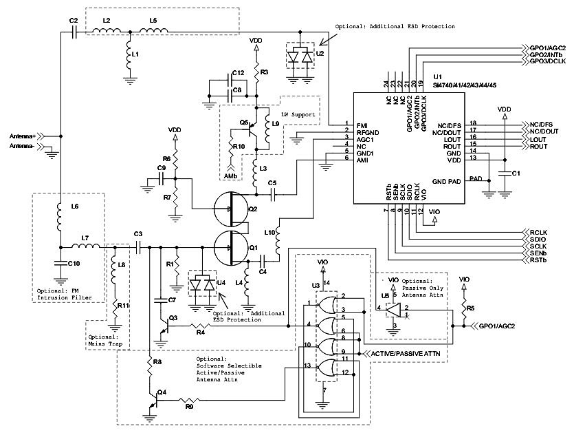

Сегодня убедился в приёме 15590 кГц на 2495 кГц. Да, на 10 с небольшим дБ меньше, чем 19 м.
Изменение полосы влияет и на побочный канал приёма, при 8 кГц, на 2495 растягивается выше примерно на 4 кГц, т.е. 2499 приёма почти нет. При полосе 3 кГц - около 2 кГц вверх.
Так, что это особенность чипа и вряд ли зависит от экземпляра приёмника.
Mihaill
Offline3.7
с мар 2006
Сообщений: 1590
Дата: 24 Авг 2025 15:15:07 #
Хайо
Ваше преположение подтверждается. Мои числа частот якобы ЗК на самом деле являются частотами ПЧ. ЗК оказываюся выше по частоте. Итого по два побочных канала на каждой частоте.
То-то я сегодня на каких-то частотах в районе 2,5 МГц услышал морзянку (беззвучную, модуляция шума). На другом приëмнике на 2,5 МГц тишина. Проверил на выявленных мною ранее частотах побочного канала - там тоже ничего. Думаю: есть еще побочный канал. Теперь ситуация прояснилась.

sergsib
с сен 2015
Сообщений: 4057
Дата: 24 Авг 2025 15:54:01 #
Обычный SDR приемник с низкой ПЧ. Малахит, Белка и пр. всё одно и то-же. Полоса просто сильно большая для АМ 300-400кГц.
Из даташита:
"В режиме AM SW выходной сигнал LNA фильтруется и подается на
смеситель для преобразования частоты в низкую ПЧ. Этот сигнал ПЧ усиливается и фильтруется перед его оцифровкой АЦП ПЧ"
И гетеродин:
"Система настройки PLL подает сигнал LO для управления AM-SW и FM для
преобразования частоты в низкочастотный диапазон".
Для расчета приема на гармониках в формулу вводят частоту ПЧ и гармонику от гетеродина.

sergsib
с сен 2015
Сообщений: 4057
Дата: 24 Авг 2025 16:53:04 #
Что-то я не врубаюсь...
Двойное преобразование есть?
Нет. LNA- фильтр -смеситель - еще фильтр и потом два канала I/Q на АЦП. Обычная схема SDR.
