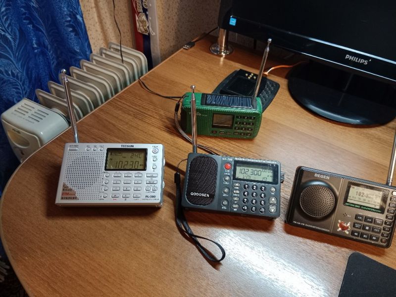

Сообщений: 1659
Дата: 30 Сен 2023 03:32:31 #
Но не будем спешить с выводами,я еще поснимал... )) Ну не могут-же они все быть со сломанными ТА...))
SR-286+RD-1780+PL-380+DE-1103=сравнение на самой слабой станции,у меня-это Р.России(Алфимово)-90.1 МГц...
Все-таки 6686 превосходит.
И сравнение работы RDS на SR-286 и RD-1780=вобщем все одинаково,только у SR-286 козырь в рукаве-присутствует код «PI».

У SR-286 такой-же динамик как и у DE-1129A(и размеры сравнимые)-это 3 Вт 4 Ом-но звучат по разному,на динамик-SR-286 хотелось-бы больше высоких.И хотя у него есть опция «Voice-Music»,именно звучание внешнего динамика она очень мало меняет,но на наушники установка «Music» придает заметно музыкальности,прозрачности-в наушниках SR-286 хорошо,приятно.
Но DE-1129A звучит на внешний динамик лучше-и баса достаточно и недостатка в верхних нет.В наушниках разница не такая большая-почти одинаково хорошо.
В целом SR-286 звучит хорошо,но хотелось-бы чуть больше верхов именно на динамик,а то разборчивость речи из-за этого не на высоте-хотя для музыки это и не так плохо.
Наушники Koss U23i 34 Ом на полную громкость оба обеспечивают хорошую громкость.
Наушники вакуумные CCA CSN 22 Om-при громкости 23 пункта(из 30 возможных)-предостаточно звука.

А на этом фото-дизайнер SR-286,в выставочнй студии Tecsun со своей дизайнерской моделью S900/E1...
