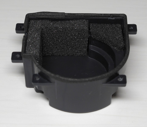

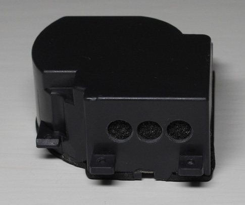

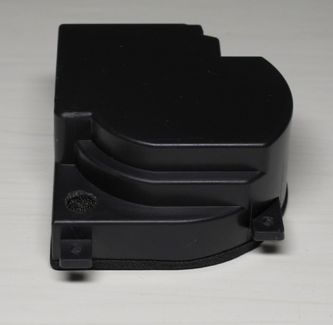

Дата: 11 Июл 2025 20:55:15 #
Доработал конструкцию акустического резонатора, уменьшив остроту резонанса, которая вызывала дискомфорт при прослушивании.
Отверстия диаметром 5,5 мм. Поролон изнутри выполняет две функции: демпфирование и уменьшение переотражений, особенно в углу резонатора.
Низкие частоты сохранились, бубнение значительно уменьшилось и лично для меня дискомфорт исчез.
Вполне достойный звук для таких габаритов при приёме FM (при настройке FMM2 недостатка в ВЧ не наблюдается).

Дырки в резонаторе ни в коем случае не стоит делать, иначе появляется неприятный дребезг.
Динамик должен излучать только в одну сторону.
Я наоборот, заполнил все пространство ватой, бубнение пропало.

Дребезг? При демпфировании поролоном?
Да вы правы, будет отвратительный дребезжащий звук, который я и слушаю.
Спасибо за ценный совет в акустической теме звукотехники, ведь про вату я никогда даже и не слышал, действительно это намного проще и лучше, особенно в резонаторе.
О дрезбеге...
Вначале надо хоть немного подумать, зачем создатели этого радио сделали поролоновую прокладку для клавиатуры... наверное для того, чтобы её убрать и сделать "алиеэхпресс-фонарики" ) Случай с минимальными отверстиями под светодиоды в поролоне ещё является неким компромиссом. А в остальном )
Тут, да, только вата )

Дребезг создает сам подвес динамика.
Этот дребезг вы будете прослушивать через просверленные дырки в резонаторе на максималках, на низких уровнял вы не заметите дребезг.
Вы будете его наблюдать в основном только в АМ режиме на повышенной громкости.
Ваш приемник будет подпердывать, дребезжать на пиках во время речи диктора, вам придется понижать уровень громкости.
При той же громкости в резонаторе без дырок. - этот шум останется приглушен в замкнутом резонаторе, и приемник еще можно нормально слушать.
Просто у меня 2 таких приемника, - в одном тоже насверлил в этом же месте 3 дырки, закрывал паролоном, сравнил.
В вашем случае максимальная неискаженная громкость будет на меньшей отметке.
Я пробовал паролон, вату и войлок. Вата удобнее тем что ее проще распределить, за динамиком слишком мало места для толстого войлока.
Нужно максимально заглушить звук дребезга подвеса, при этом резонатор еще перестанет бубнить.

Дата: 19 Июл 2025 13:19:05 · Поправил: vasya pelengator (19 Июл 2025 13:57:49) #
Протестировано на FM и получено значительное улучшение звука, резонансы сглажены, НЧ сохранены.
С ватой будет лучше? Предлагаю пари, сумму можно оговорить в личке, выиграете, ещё пару купите )
Пожалуйста, выкладывайте запись звука с полным повторением моей доработки (4 отв. 5,5 мм, поролон такой же толщины в нужных местах) и без неё и с ватой в том числе. С двумя приёмниками проще, не так ли?
Причём здесь АМ на максимальной громкости?
Там в принципе не правильный звук по НЧ, который только схемотехнически можно скорректировать, т.е. нужно ступенчатое ограничение снизу.
Отчего резиновый подвес начинает дребезжать? Резонатор влияет? Уменьшение эффективности резонатора увеличивает дребезг подвеса или уменьшает? Без грамотных ответов на эти вопросы обсуждение мне не интересно )
А вообще лучше сначала с поролоновой прокладкой для клавиатуры разобраться, а потом вести речь о дребезге подвеса ) И проверять на FM станциях с отличным качеством звука, а это далеко не все...
А АМ, тоже можно проверить, например с немецких передатчиков с приличным уровнем сигнала, там достойное качество. Тексан 501 со своими регуляторами НЧ и ВЧ, вместе с пассивными излучателями, позволяет получить действительно хороший звук на КВ. А без регулировки тембра... тут и обсуждать нечего.
P.S.: Сейчас проверил на 17490 кГц, громкость на максимуме... какой дребезг подвеса? Причём тут какие-то дикторы бубнящие в микрофон?
Звук это другое, это не "алиэкспресс-фонарики" )

Не нужны там эти дырки!
Кто захочет просверлить резонатор, потом будете восстанавливать обратно.
Так называемый демпфинг через паролон с дырками увеличивает амплитуду дифузора, она и так большая, подвес перекашивается, провода трясутся уже при средней громкости.
Динамик и так маленький, ход небольшой, подводка дребезжит, и все эти нелинейные искажения ЗС прослушиваются через заднюю стенку приемника.
Ну да, появляется некий бас, который слышен с обратной стороны приемника, но при этом резонанс с дырками увеличивается и на СЧ.
Я не любитель FM, в основном слушаю новостные каналы в AM диапазонах.

Дата: 19 Июл 2025 14:17:08 · Поправил: vasya pelengator (19 Июл 2025 14:37:08) #
Ладно, хватит.
Дырки действительно не нужны )
А до отверстий ещё далеко )
Я что ли заставляю их сверлить и с ними слушать?
Могу сумму пари для теста на FM поднять выше стоимости двух радио? Устроит, пишите в личку.
В диалоге смысла больше не вижу. Никаких грамотных аргументов в звукотехнике нет вообще.
Провода трясутся... ну, да. Разъём динамика аккуратности сохранить целым не хватило, а теперь провода трясутся ) Так и с Санжином раньше в другой теме было... как вспомнишь, так ... )
Только зря потратил время на "диалог". Два приёмника, вот это уже аргумент ) Один с "лампочками" другой без них ) Остальное всё без фото и записи звука - нуль.

Конечно, от АЧХ принимаемого сигнала зависит, да и то, - не сразу заметил этот дребезг, только спустя неделю прослушивания.
Обычно в комнате слушаю при уровне на отметке 6-8, иногда хочется включить погромче и отойти подальше.
Станции 1413 кГц или 999 кГц слушать при уровне на отметке 18-20 то еще удовольствие.. Среднечастотный пердеж и дребезг в самый неподходящий момент.
Обратно заклеил пластиком дырки:
- на AM поднял уровень громкости без дребезга до ~25-28.
- на FM вообще, полный максимум, на слух все чисто, без искажений.

P.S.: Устранение дребезга, только не подвеса, а самого динамика лучше начать с правильного материала прокладки, которым динамик прижимается резонатором )
Тут в теме об этом было сказано, всё правильно, материал этот слишком сильно спрессовывается и "крепёж" ослабевает.
web-6
Offline1.7
с янв 2018
Сообщений: 326
Дата: 19 Июл 2025 16:29:13 #
vasya pelengator
За динамиком стенку резонатора впервую очередь.
Это даже важнее, чем на боковых стенках.
Войлок хороший поглотитель. Если есть тонкий войлок, им обклеить все стенки резонатора.
sergsib
с сен 2015
Сообщений: 4057
Дата: 20 Июл 2025 15:04:21 #
Процентов на 80 (без измерений) могу сказать , что все призвуки дребезги - это не проводки и корпус, а нелинейные искажения из-за чрезмерной нагрузки на УНЧ, на частотах очень острых резонансов динамика и корпуса.
Как только мы любым из способов сглаживаем эти резонансы, нелинейные уменьшаются, а так-же поднимаются средние и немного высокие частоты. То-есть выравнивается АЧХ. Это выводы на основе личных измерений и изобретения мелкой внутренней акустики для Малахита.
Для SR-286 был сделан мешочек из ваты 1/4 объема, как в отечественных колонках делали.
vasya pelengator
с окт 2011
Пермский край
Сообщений: 1717
Дата: 20 Июл 2025 21:11:13 #
Сложно всё это на самом деле, даже если сделать отверстия с демпфированием.
Сложно даже без рассмотрения в связке с УМЗЧ.
И там не только сглаживается АЧХ.
Так, информация о старой классике, просто на тему звука:
В акустических системах первой отечественной стереофонической радиолы "Симфония" в качестве низкодобротного двухчастотного режекторного фильтра использовался резонатор Гельмгольца. Он представлял собой отдельный объем в нижней части корпуса с двумя отверстиями диаметрами 23 и 31 мм в горизонтальной перегородке. Частоты настройки составляли 50 и 100 Гц. Фильтр предназначался для частичного подавления 1-й и 2-й гармоник сетевой частоты лампового усилительного тракта, а также устранял неизбежный "горб" на АЧХ в области 60-80 Гц, характерный для обычных в то время высокодобротных динамиков.
web-6
Offline1.7
с янв 2018
Сообщений: 326
Дата: 21 Июл 2025 05:26:55 · Поправил: web-6 (21 Июл 2025 05:27:54) #
У некоторых мини-динамиков точки подключения на дифузоре слишком низко посажены.
Вес провода и манжеты разные, и инерция тоже будет разная.
На определенных частотах резонанса могут деформироваться встречно и соприкасаться.
Либо сама манжета неравномерно деформируется и по инерции бьется об основания динамика, - издавая дребезг, который слышен только с тыльной стороны динамика.
В герметично замкнутом резонаторе его почти не слышно.
