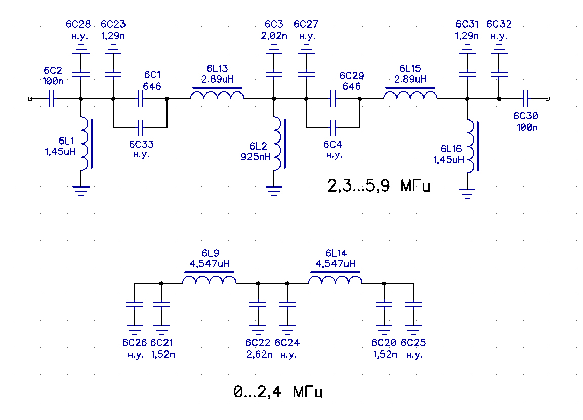

autosat
6L1 6L16 не 1,4 мкГн ?
Конечно мкГн, оЧеПятка. )
Фото фильтров, обсуждаемых ранее можно посмотреть в виде фото?
Какая модель приёмника и почему мне была отправлена схема с безумными номиналами индуктивности?
Ведь если приёмник промышленный, таких схем не будет. Если самодельный, то человек не может так ошибаться.

autosat
Ну и где тип приёмника и фото реальных фильтров?
В другой теме есть время писать демагогию второй день, а тут нет?
Раз ко мне были вопросы насчёт фильтров, потом, очевидно специально, с индуктивностями в 1000 раз меньше мне была отправлена схема, то жду ответ.
Или это был чистейший троллинг или глумление в этой теме.

autosat
Просьба на фото показать реальный фильтр 0...2,4 МГц реального приёмника. С индуктивностями в наногенри видел раньше. Откуда эта нерабочая схема?
Это я уже видел... Для чего мне повторно отправлять тоже самое? Трудно сделать фото?
Сложно назвать модель приёмника? Если самодельный, сложно показать всю схему?
Меня больше всего интересует схема фильтра с единицами наногенри отправленная мне. В программе на КВ такое рассчитать нельзя в здравом уме. В документации приёмника такого быть не могло, да тот фрагмент был програмного происхождения.
Повторяю: откуда был тот вариант и зачем он мне?
autosat
с сен 2014
СССР
Сообщений: 241
Дата: 21 Сен 2025 15:53:08 · Поправил: autosat (21 Сен 2025 16:01:59) #
Что конкретно нерабочего в этой схеме? Приёмник – SDR Micron.
Очевидно же – опечатка. Хайо просто сразу указал на это, и я исправил. Вы же, генерируете бесполезные сообщения.
Вы утверждаете, что схема выше не рабочая, аргументируйте.

autosat
Что это мне лично было отправлено и откуда оно в таком виде взялось на 2,3...5,9 МГц?
Ответ в виде "оЧеПятки" не уместен.
P.S.: Как и ожидалось, ответа не будет. Возможно, просто глумление... или... но это уже не ко мне.
Как видно ниже - переворачивание вопроса, провокация в этой и соседней теме, нарушение правил форума.

Прокомментируйте наконец эту схему:

autosat
эти две схемы ПФ и ФНЧ не дружат с выходом ЭП. Это для коллекторного выхода антенного усилителя.
