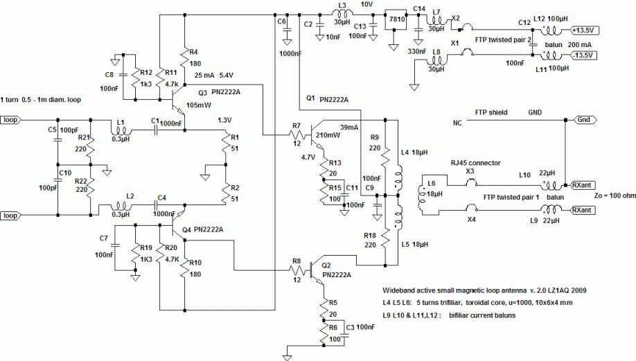

vasya pelengator
А зачем к трансформатору подкл резистор?
Выход ВЧ трансформатора на РЧ уже сам по себе
резистор нужного номинала.
Вот например в схеме ашибка
https://www.radioscanner.ru/uploader/2025/snimok_ekrana_237.png
Даже три ошибки и все молчат.
Только 1428 это видит?

Хайо
аттенюатор не нужен
Принял

vasya pelengator
А эта схема... не знаю откуда она.
Отсюда:

1428
Ну так Вы не молчите, расскажите где и почему.

1428
Offline3.6
с мая 2004
Сообщений: 6379
Дата: 15 Сен 2025 19:10:38 · Поправил: 1428 (15 Сен 2025 19:19:19) #
autosat
Старинный английский термин.
Когда стало модно бездумно ломать все
советское термин появился в передранных
из интернета иностранных схемах и всяких
электронных калькуляторах.
При советах говорили, что это оконечный резистор,
шунтирующий резистор, резистор нагрузки.
три ошибки
Обсуждались в этой ветки раз 10 эти ошибки.
У меня есть занятия более полезные, чем тыкать
в ашибки чужих схем. Удивляет молчание других.

vasya pelengator
с окт 2011
Пермский край
Сообщений: 1717
Дата: 15 Сен 2025 19:16:42 #
Да, терменизмо-кабелизм вещь сильная, в этой теме почти постоянная, т.е. её неотъемлемая часть.
Схема...
Ладно. Схема стара как мир, конечно. Но формумный вариант был однокаскадный, на одной паре транзисторов, для кабеля небольшой длины. Это был оптимальный вариант по шумам.
Дополнительный каскад на второй паре С/Ш не улучшит сам по себе. Здесь уже запас по усилению получается и его спокойно можно погасить у входа приёмника вместе с наводками на кабель резистором 50 Ом или даже аттенюатором. Поэтому нет никакого смысла уменьшать шунтирующие сопротивления первичных обмоток трансформатора. Если подать сигнал напрямую на неизвестный ФНЧ, вряд ли будет лучше. Для однокаскадной схемы можно бороться за единицы дБ, там сигнал значительно меньше и там не нужно ослабление.
Для связного приёмника, например, не нужен второй каскад, только в случае сильного затухания в кабеле большой длины.
В любом случае всё сильно зависит от места приёма, диаметра рамки, самого приёмника.
Никто не скажет заранее, какой будет идеальный вариант. Только эксперименты могут помочь найти свой оптимальный вариант.

Дата: 15 Сен 2025 19:24:41 · Поправил: 1428 (15 Сен 2025 19:31:07) #
autosat
https://www.radioscanner.ru/uploader/2025/wsml_sch.jpg
Опять, с ашибками схема.
Задача какая?
Курсовой проект, рабочую схему спаять,
запах канифоли ощутить, просто поболтать,
выбирайте из перечисленного )).
Так и не увидел схему входной части приемника.
Подробнее.

vasya pelengator
неизвестный ФНЧ
vasya pelengator
с окт 2011
Пермский край
Сообщений: 1717
Дата: 15 Сен 2025 20:03:16 #
Полного согласования с кабелем 50 Ом не будет.
Считать не хочу, не интересно. Так, посмотрев на схему 2...6 МГц, попробуйте сигнал с кабеля подать через 25 Ом, например, потом расскажете, что получилось.
Второй фильтр можно не рассматривать или тоже через резистор, номинал подберите самостоятельно, потом тоже расскажете о результате.
autosat
с сен 2014
СССР
Сообщений: 241
Дата: 15 Сен 2025 20:06:32 · Поправил: autosat (15 Сен 2025 20:30:54) #
Подробней пожалуйста, почему?
Пардон, были указаны неверные номиналы. Вот верные:
