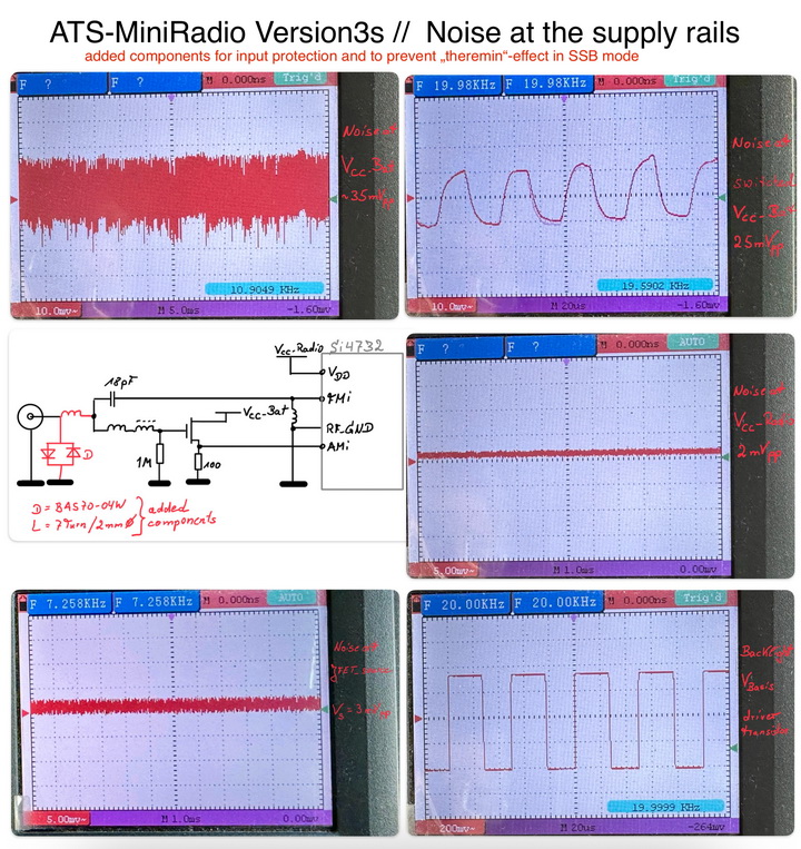

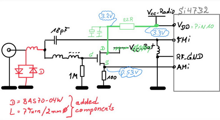

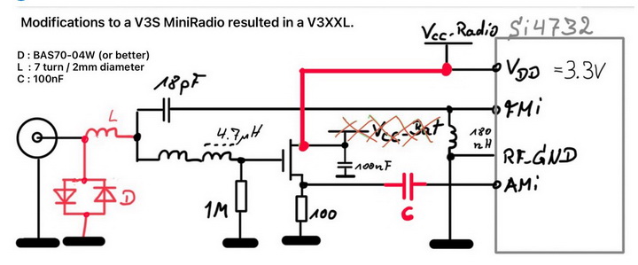

Результаты исследования напряжений питания Amnvolt MiniRadio V3S:
"Vcc_bat очень шумный, с пиковым напряжением около 35 мВ. Шум максимален на частоте 20 кГц, что соответствует частоте подсветки.
Vcc_Radio чистый с размахом напряжения 2 мВ.
Vcc_source имеет шум 3 мВ пик-пик, даже если антенна не подключена. Кажется, это происходит из Vcc_Bat.
Заключение:
На сток JFET должен подаваться чистый сигнал 3V3 от Vcc_Radio вместо шумного Vcc_Bat (от 3,7 В до 4,2 В)."
По этому, без фильтрации, лучше не подавать питание на JFET. Именно по этому и взяли питание JFET-а, с выхода стабилизатора, питающего чип (10 ножка Si4732).
В последствии, добавили разделительный конденсатор на входе AMI.
Так что, думаю, само производство тут не причём. Что заказывают, то и делают. Важны компетенции заказчика, реализующего проект, а не производитель.

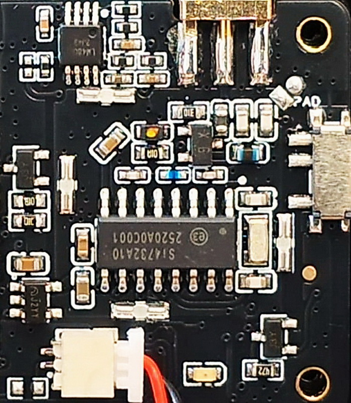

V1 с отключенным FMI, для ферритовой антенны и V3 доработанный по питанию.
Дома очень много помех, но что V3 на телескопе или настраиваемой ФА, и через усилитель и V1 на ФА с автоконденсатором при настройке на станцию на MW возникает свист, помеха от дисплея. Между станциями шум эфира.
При отключении дисплея или выключении cpu на v3 свист пропадает, но там нет автоконденсатора.
Возможно, если отнести антенну метров на 10, свиста не будет.
