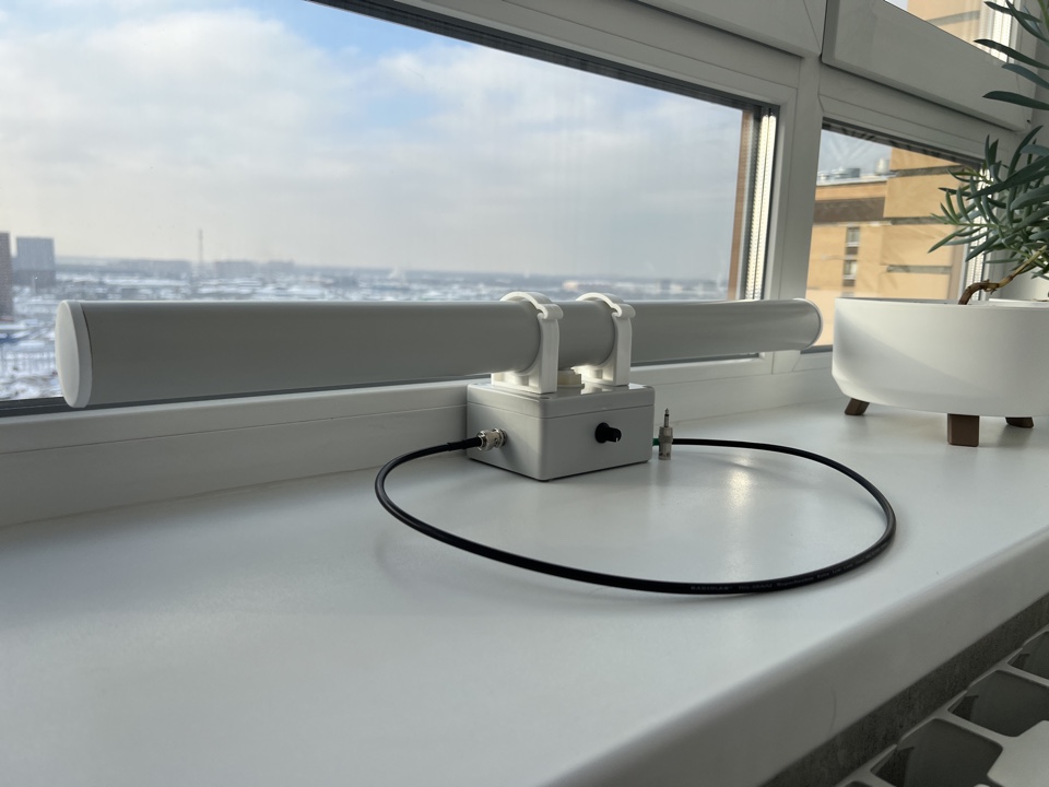

Вот готовый вариант новой ферритовой антенны состоящей из 21 стержня 400 НН 200мм. Три секции в длину по 7 стержней в каждой секции, общая длинна 600 мм. Катушка со средней точкой (отключаемая), без катушек связи, сигнал снимается непосредственно с катушки, так же здорово работает и по индуктивной связи, диапазон от 450 кГц до 2 мГц. Провод 2,5 квадрата в оплетке. Антенна работает очень хорошо, лучше чем вариант который я делал первый раз.

Nabludatel
а где катушка нанесена?

Хайо
Фото внутренностей на приведущей странице.
Какая полоса на 531кГц по уровню 0.707?
Я не вижу подстройки или редукции на фото, такие сердечники очень сложно заводить в резонанс одним КПЕ на 1500кГц и выше да еще активные.

Дата: 30 Янв 2026 10:13:20 #
КПЕ почти 1000 ПФ, ручка на фото чёрная, Резонанс очень острый, направленность ярко выраженая.

Nabludatel
насколько падает индуктивность катушек, если надеть медное кольцо на сборку и приблизить к катушке?
Спад говорит о участии в сборе сигнала того участка феррита , где кольцо находится. Образно, если кольцо на крае и нет влияния, можно отрезать эту часть и приём остаётся прежним.
То есть, это ответ будет к тому, а нужна ли такая длинная МА.

Хайо
Провел сегодня эксперимент, при приближении к концу сборки небольшого, металлического предмета - индуктивность катушки начинается понижается, что с одной стороны сборки что с другой.

Nabludatel
этот предмет - это кольцо медный хорошо проводящее?

Дата: 02 Фев 2026 18:51:51 #
там сначала просто частота уходит вверх, но без потери добротности/селективности, а потом при хорошем приближении к катушкам падает уровень. Вот это тот самый участок, где феррит даст прирост уровня при работе.
Для стержни 10х200 150НН это примерно 2...3 см от края катушки пройсходит. То есть, если делать катушку на 3см , то рабочий участок примерно 7...9см.

Хайо
этот предмет - это кольцо медный хорошо проводящее? Пробовал подносить предмет изготовленный из силумина. Так же при постановке приемка на расстоянии 2 см от края антенны так что внутренняя антенна приемника была продолжением внешней ферритовой антенны, резонанс на приемке так же хорошо регулировался вращением кпе антенны.
