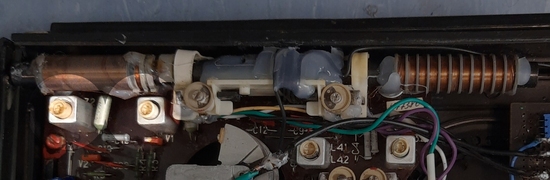

Закончил проект...
По многочисленным пожеланиям коллег, добавил КВ диапазон (1,8МГц-7,4МГц).
Пришлось вторую МА отдать под КВ, также вторая секция КПЕ пригодилась для этого.
Схема такая вырисовалась.
А вот что в "металле"...
Вид спереди:
Внутрянка:
Вышел на скорую руку на улицу, но не подготовился как следует...были проблемы.
Главное, проверил...работает и на КВ тоже.
Ролики скоро будут...

Заметил небольшой провал АЧХ на частотах 700-800КГц...
На ДВ и КВ всё нормально, а вот СВ ,этот участок хромает.
Может это как то связано со стоящими рядом контурами, нужно будет попробовать их убрать.

пробуй коротить ДВ-катушку, она может с подстроечным КПЕ садится по середине СВ и портить местами работу.

Дата: 01 Мар 2025 12:10:03 · Поправил: Simon (01 Мар 2025 12:10:58) #
Хайо
Так и вышло, во всём "виновата" катушка ДВ.
Пошёл на компромисс , замкнул катушку ДВ на КПЕ, во время приёма ДВ/СВ.
Убив тем самым два зайца.
Расширив ДВ вниз, до 100КГц.
И сместил резонанс выше 560КГц(Начало СВ).
Теперь , более линейно по диапазону СВ.
