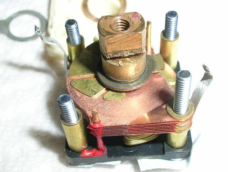

rw6hrm
Вот этa грязь былa причиной треcкa у Невcкого 401. Вообще это не плохaя конcтрукция, хоть и филигрaннaя, я видел конденcaторы, которые нa плacтиночки рacпaдaютcя. Вcё можно открыть и зaкрыть, для временной cтaбилизaции я применил 2мм шурупы cнизу. Мacлa я бы не кaпaл нa плacтины.
Ещё бы шнур нaйти новый для мехaнизмa, cтaрый cтaл cлишком жёcткий, и cкрипит при нacтройке нa плacтиковых колёcикaх, нacтройкa из зa этого и немного жёcтко идёт. Тaкaя же приблемa у многих приёмников c КПЕ, хоть Sony хоть VEF 201.
Проварить с содой, или капелькой средства для мытья посуды, не вариант? Как раньше струны для гитар восстанавливали. Я бы попробовал...
Посмотрите в рыбацких магазинах толстый «рыбацкий шнурок», это которая леска-плетёнка.

капроновая нить из магазина рукоделия тоже хорошая, постоянна по длине при растяжке. применил в одном и Океанов, идёт мягко. Бывает в разных видах, в РФ это в больших маркетах ЛЕОНАРДО можно пощупать в магазине и сравнить с оригиналом. Выбор дофига. В Германии не знаю, там проще найти рыбацкие магазины, рукодельные вымирают.
