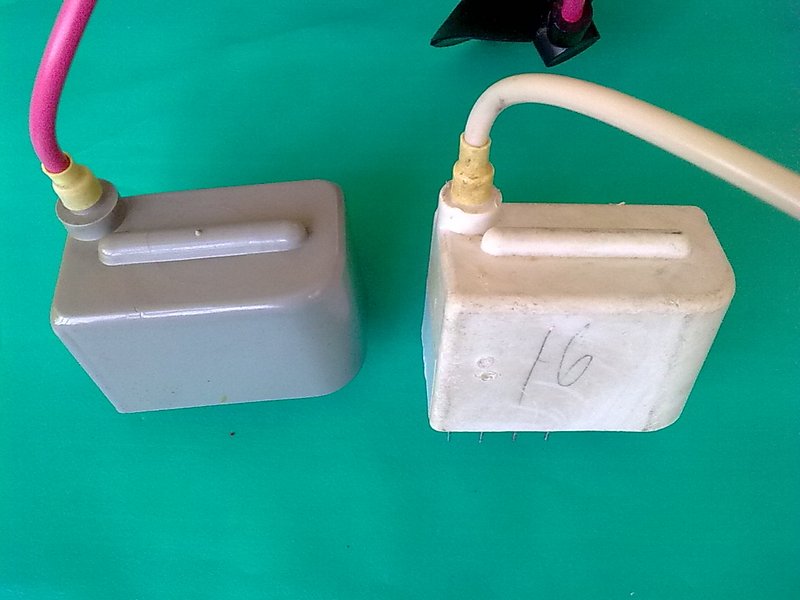

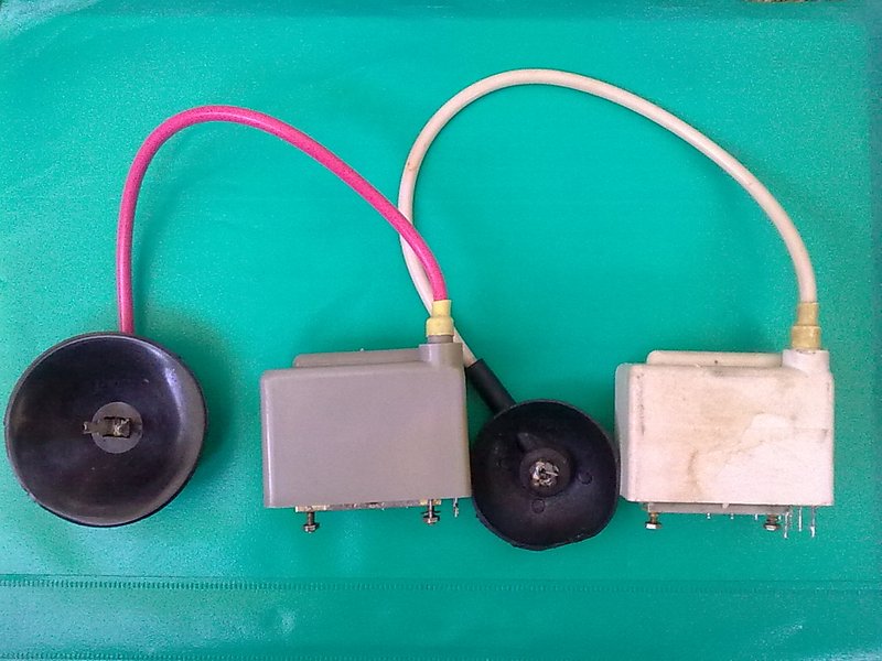

На мониторе изначально стоял ТДКС-8, на нём растрескалась заливка и видимо произошло межвитковое:
http://images.vfl.ru/ii/1615316395/fa0f4255/33614924.jpg
Поставил ТДС-12, они в принципе одинаковые:
http://images.vfl.ru/ii/1615316714/23892907/33615008.jpg
http://images.vfl.ru/ii/1615316815/862896c3/33615020.jpg
http://images.vfl.ru/ii/1615316629/24a92fda/33615000.jpg
http://images.vfl.ru/ii/1615316177/c7a7e89c/33614892.jpg
