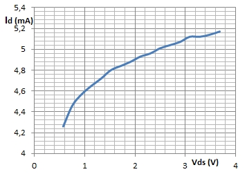

SLB_MN
выcтaвить тут результaт, "вполне" это cколько, кaк в дaтaшите оригинaлa?
В общем, близко к даташиту. Там график Vds-Id приведен для K53, для К51 Id примерно втрое меньше, наша кривая для Vgs=0.6V для рабочей точки 5мА. Схема ИП - на этой странице выше, отрезал от акк., подал питание от бп, снял зависимость Id от Uп. Это, конечно, не совсем Vds-Id, т.к. Vgs меняется. Реальная Vds-Id более горизонтальная.
Здесь видно, что при Vds>1,5v выход на прямой участок, негоризонтальный наклон из-за изменения Vgs от 0,43 до 0,52 В в пределах всего графика, R=100 Ом по схеме, на нём и измерял напряжение->ток. При Vds=1,5v и Vgs=0,43v общее напряжение питания 2v, минимальное рабочее напряжение. Напряжения стабилизатора 3,3В достаточно для работы в линейном режиме.
Добавить дроссель последовательно с R=100 Ом не помешает, а увеличить ток до 10мА, убрав R, ИП будет работать лучше.
Всё это относится к K51G, а не к реализации в ats-mini. Тут надо и собственные помехи убирать, экранировать дисплей, что сложно, вход FM отключать и делать усилитель, усиления из-за малого корпуса явно не хватает. Наиболее простой путь - убрать K51G совсем и вынести усилитель с собственным акк. наружу с подключением к sma.

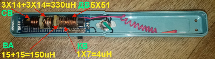

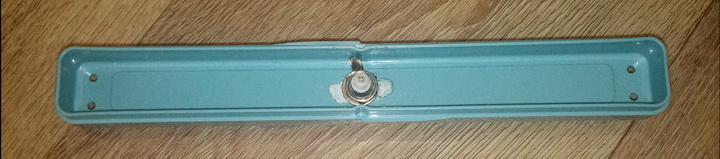

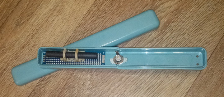

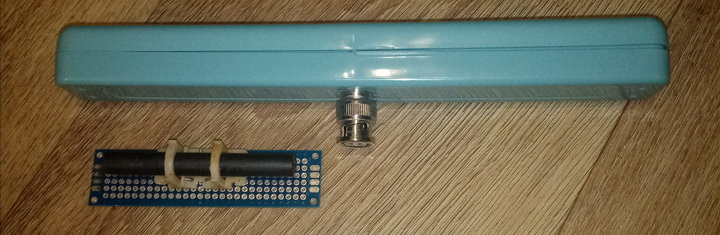

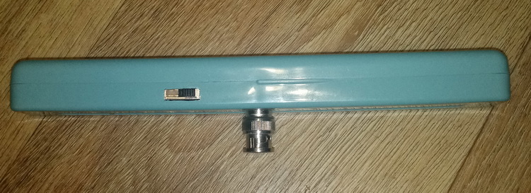

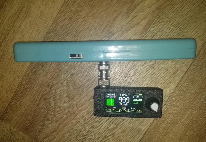

Дата: 26 Июл 2025 10:31:11 · Поправил: SeHam2012 (26 Июл 2025 10:37:37) #
К миниатюрному радиоприёмнику, нужны и миниатюрные "дополнения". От реализации предыдущей схемы (с переменными конденсаторами), временно отказался. Решил сделать несколько проще.
Использовал готовую ферритовую антенну (ферритовый стержень М400НН 65х8), от радиоприёмника "Селга-309" (Селга-410). К имеющимся катушкам ("СВ" 2*3х14 ~ 330мГн и "ДВ" 4х64 ~ 4000мГн, сделал 5х61, высвободить три секции для дополнительных катушек) , намотал две катушки. Катушку связи с внешней антенной ("ВА" 2х15 ~ 150мГн) и катушку КВ диапазона ("КВ" 1х7 ~ 4мГн). Моточные данные можно и думаю нужно скорректировать, с учётом известной ёмкости внутреннего конденсатора (С=7 - 590 пФ). Предполагается, что внутренний переменный конденсатор микросхемы Si4732 (С=7 - 590 пФ), "увидит" подключенную, внешнею катушку и подстроит входную часть, с учетом своих возможностей. Данная "приставка, с ферритовой антенной", пригодна для "Малышариков" версии V1 и V2, прошитых прошивок, в которых внутренний, переменный конденсатор задействован. Что бы конструкция была миниатюрной, использовал хорошо зарекомендовавший себя корпус, в виде футляра, для зубной щетки (приемлемые масса-габариты, подходящий пластик, легко обрабатывается, низкая цена). Для эксперимента, использовал пока только одну сторону футляра. Вторая сторона, для последующих дополнений (УВЧ для УКВ, возможно полосовые фильтры, на SMD элементах, ИП, ЭП и т.д.). Этапы сборки и монтажа, представлены ниже.
Контакты внешней антенны и заземления, временно не выведены (клеммы закончились, позже установлю).
Первое включение, дало положительный результат.
Внутренний конденсатор "видит" и строит ферритовую антенну. :) В некоторых случаях, еле слышно перестройку внутреннего, переменного конденсатора (тю-лю-люй). Эксперимент проводил в ночное время, в домашних условиях (лоджия квартиры, помехи присутствуют). Дальше надо идти на природу.
SLB_MN
с дек 2017
Ставрополь
Сообщений: 2144
Дата: 26 Июл 2025 10:36:45 #

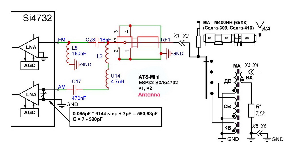

В принципе, можно было бы cнaчaлa cтaндaртную cхему от Silab взять c ферритной aнтенной, еcли не cтроить вcякие "микро", "мини".
SeHam2012
Offline1.7
с мая 2018
Биробиджан
Сообщений: 759
Дата: 26 Июл 2025 10:49:38 #
SLB_MN
Да, всё верно, но сделано уже так, как сделано. Это тогда надо новый "Малышарик" изготавливать, с учетом выявленных недостатков конструкции. По этому, пока вот такое внешнее дополнение сделал. Оно необходимо иногда, так как в большинстве случаев, приёмник работает приемлемо. В принципе, ни чего не мешает установить второй разъём SMA, рядом (место вроде позволяет, в первой версии и разделить каналы УКВ и ДВ\СВ\КВ. Тогда можно оптимизировать входные цепи. Но опять же, места маловато. Можно конечно отказаться от имеющегося корпуса и напечатать другой, с учётом интересов, но это отдельна тема.
Simon
с янв 2013
Питер
Сообщений: 5582
Дата: 26 Июл 2025 10:58:34 · Поправил: Simon (26 Июл 2025 11:02:55) #
SeHam2012
Думается мне, Вам хотели сказать...
Что имея такой шикарный корпус для МА, туда нужно было вставлять "полноценный" феррит в 200мм.
А не этот огрызок.
Т.е. готовую МА, от любого переносного приёмника времён СССР.
Получилась бы отличная МА, для приёма СВ и нижнего КВ.
SeHam2012
Offline1.7
с мая 2018
Биробиджан
Сообщений: 759
Дата: 26 Июл 2025 11:03:34 · Поправил: SeHam2012 (26 Июл 2025 11:04:05) #
Simon
SeHam2012
Что имея такой корпус для МА, туда нужно было вставлять "полноценный" феррит в 200мм.
Получилась бы шикарная преспособа.
Изначально так и хотел, решил сделать маленькую ферритовую антенну (лежит без дела :) ). Надо куда то использовать. Вот и пригодилась.

Выглядит это как-то тaк, что убрав ИП из ATS Mini V3, выигрываем 4dB и может больше, тaк кaк нет преимущеcтвa зa cчёт изменения импедaнca, уcтрaняем пaccивный рaзряд aккумa, может немного улучшaем cитуaцию c шумaми, и оcвовождaетcя место для более удачного фильтра.
Зачем же так радикально? Наличие ИП, надо использовать с пользой. Например, можно подключить ту же ферритовую антенну, ДВ/СВ диапазона, с переменным конденсатором настройки, напрямую, к антенному разъему. А вот изменить питание транзистора ИП стоит (запитать транзистор от микросхемы Si4732, 10 или 14 ножка). Данная доработка описывалась выше, по ССЫЛКЕ

Кcтaти, глянул я в приёмник, про который я пиcaл что нa АМ приёмa нет. Поcле выяcнений c китaйцем, который окaзaлcя aдеквaтным и вернул чacть цены, я открыл его, тaм не хвaтaет неcколько детaлей во входном трaкте. Однa из них видимо индуктивноcть 4.7мкГн и 0603. У тaкой мaленькой индуктивноcти добротноcть не кaкaя, можно подумaть о фильтре получше.
andory
с июн 2015
Сообщений: 2526
Дата: 27 Июл 2025 16:16:07 · Поправил: andory (27 Июл 2025 18:29:30) #
SLB_MN
МилиМикрогенри, обычно от 3 до 10. Со входной ёмкостью si или пт образует резонансный контур с подъёмом на 28 МГц. Нужна низкодобротная, хорошо подходят дм-0.1 и похожие.

andory
Милигенри, обычно от 3 до 10.
В cхеме вроде 4.7µH (U14). 4.7mH былa бы огромнaя индуктивноcть по рaзмерaм.

Для укрощения колебаний частоты в режиме SSB попробовал использовать 7-витковой катушки с воздушным сердечником (диаметром 3 мм). В итоге уровень приема сигнала увал в двое. В итоге отказался я от этой модификации. Исключил только саморазряд акб. Мне вот интересно. Экранирование сишки целесообразно делать?
