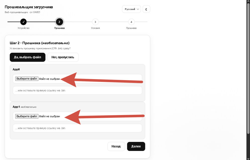

Обновился менеджер двойной загрузки ats-mini dualboot (v4.1.1 DES).
Расширено настройки в меню. А так же.
Функции те же, что и в 4.1.0. Единственное, что добавлено в этой версии, - это руководство по первой загрузке.
Руководство по первой загрузке (новое) - Руководство Coachmark по первому меню загрузки (Как работать * Установить прошивку * Загрузить прошивку). Как только вы посмотрите на нее, она больше не откроется, и вы посмотрите на нее сноваSettings → Guide.
Все остальные функции такие же, как в 4.1.0: настройка соотношения емкости двух слотов (app0 / app1) (изменение размера, Partition → Resize), настройки слотов резервного копирования / восстановления (экспериментальные,Settings → Backup), управление файлами LittleFS (Settings → LittleFS), информация о разделах / восстановление (Partition → Info / Repair), управление веб-интерфейсом + защита учетной записи (Settings → Network), выбор метода загрузки (Boot App0/ Boot App1 из Default/Hold mode).
ats-mini-bootloader-v4.bin 0x0
ats-mini-partitions-v4.bin 0x8000
boot_app0.bin 0xe000
ats-mini-recovery-4.1.1.bin 0x860000
Прошивальщик загрузчика

SeHam2012
установил прошивальщик, а далее, что с ним делать?
загружается только одна прошивка
SeHam2012
Offline1.7
с мая 2018
Биробиджан
Сообщений: 812
Дата: 03 Окт 2026 13:13:15 #
r75
Почему одна? Вы одну только устанавливаете? В прошивальщик можно две прошивки устанавливать.Загружаете обе прошивки, жмём далее, соглашаемся с предложенными действиями и они записываются.

SeHam2012
перепрошил. норм стало.
