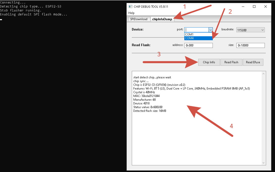

Включаем радиоприёмник и подключаем его к компьютеру, по USB.

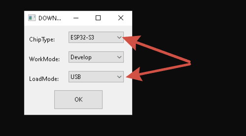

Запускаем flash doanload tool 3.9.11 (10 или 9).
В открывшемся окне, выбираем контроллер (ESP32-S3) и вид связи (USB).
Жмём "ОК". В появившемся окне, выбираем "chipinfoDump". Выбираем свой СОМ порт и жмём "Chшp Info". Если приёмник подключён (включен), то должна отобразится информация о контроллере.

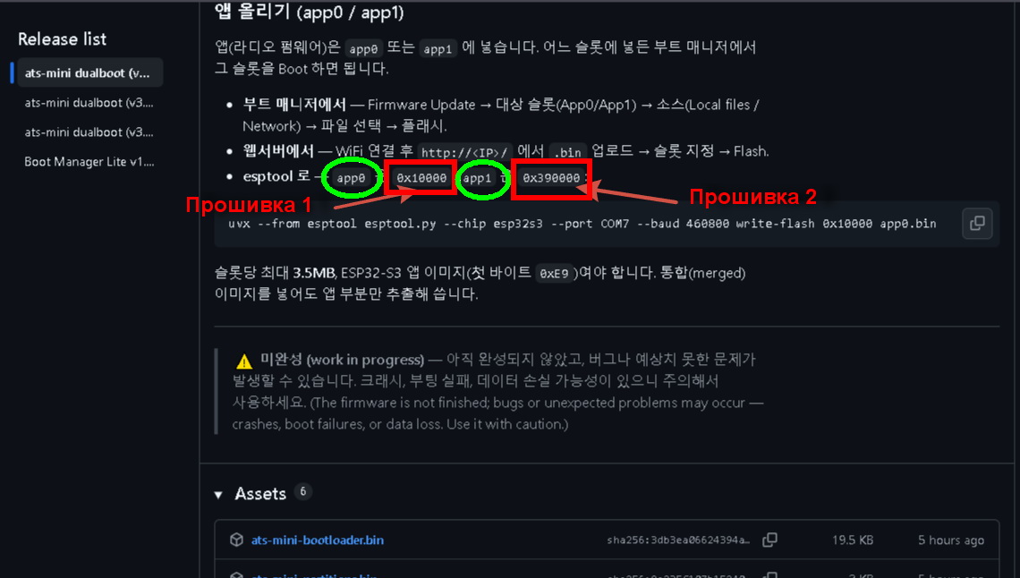

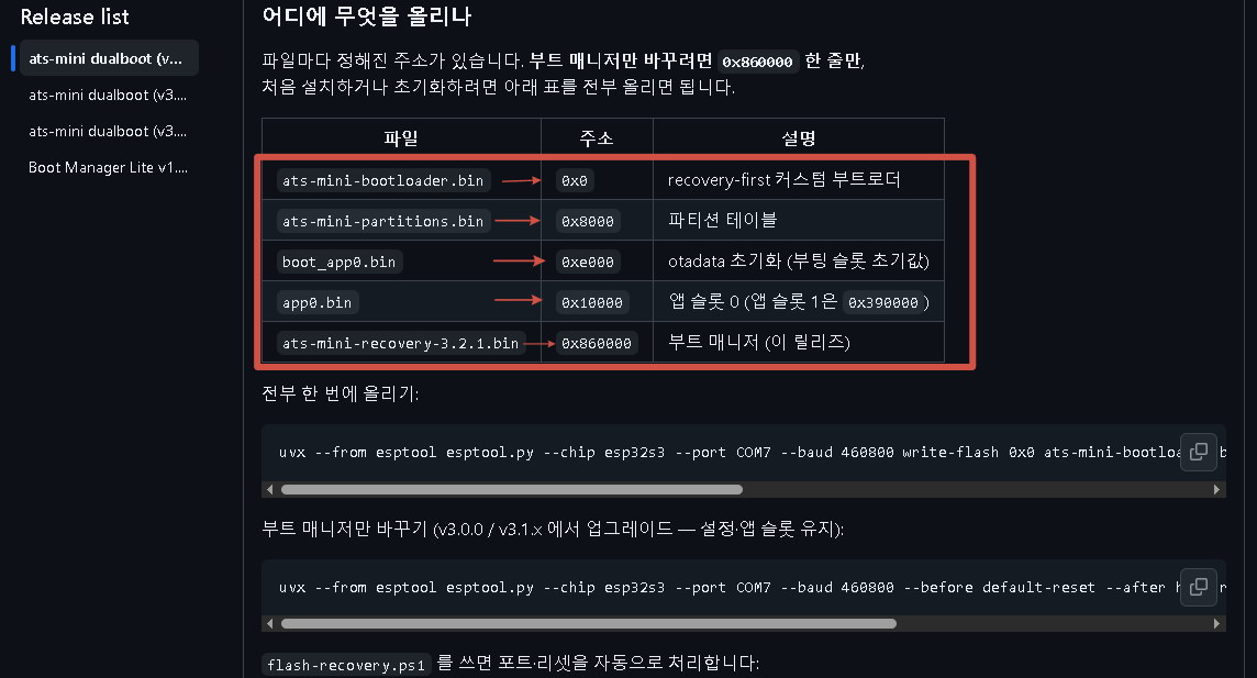

Далее, переходим во вкладку "SPIDownload". Начальные адреса, для записи файлов, берём у автора прошивки.
Начальные адреса прошивок "Малышарика", так же берём у автора ats-mini dualboot. Они могут менятся от версии ats-mini dualboot. Для данной версии (v3.2.1), адрес первой и второй прошивки указаны ниже. Допустимы прошивки, объёмом до 3,5 Мегабайт. Их можно записать сразу с записью ats-mini dualboot или позже (отдельно), указав в flash doanload tool, только начальные адреса прошивок "Малышарика".
Для записи прошивок "Малышарика", совместно с ats-mini dualboot, используем файлы из архива, с именем ats-mini.ino.bin

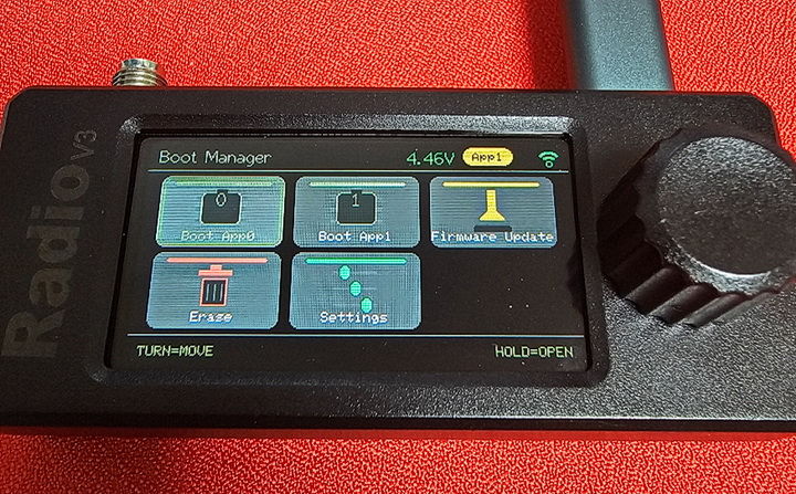

Или уже готовый к прошивке файл, из репозитория. Например ats-mini-v2.42-ospi-ota.bin
В прошивке 2.42 добавлен, веб-редактор памяти с названиями слотов, изменением порядка и импортом / экспортом в формате JSON. Показаны названия слотов памяти в меню памяти и под соответствующими частотами, при этом приоритет имеют названия станций RDS. Показаны используемую и свободную внутреннюю оперативную память и PSRAM в небольшом скрытом нижнем колонтитуле на каждой веб-странице приемника. Изменен порядок пунктов меню настроек для группировки связанных элементов управления. В макете по умолчанию индикатор RSSI теперь показывает пустые столбцы по всему диапазону.

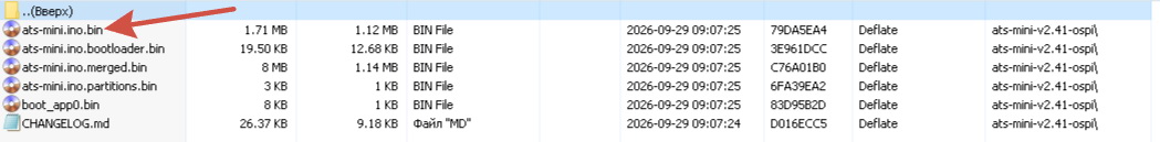

в чём разница по достоинствам при прошивке через ESP tool одним файлом .merged.bin и прошивкой через Flash Download Tool при использовании блдьшего кол-ва файлов.
При записи одним файлом (ats-mini.ino.merged.bin), происходит автоматическая очистка памяти контроллера и все настройки, предыдущей версии и память частот радиостанций стираются. Если прошиваться тремя или четырьмя файлами, то настройки радиоприёмника и память частот радиостанций сохраняются (это если прошивки "родственные", т.е., от одного автора. В иных случаях, лучше очищать память контроллера и уже потом записывать другую прошивку, иначе "остатки" предыдущей прошивки, могут вызвать "глюки" записываемой прошивки, при её работе). Запись тремя или четырьмя файлами удобнее, потому, что сама перепрошивка дело быстрое, а вот установка настроек и запись частот радиостанций, дело относительно долгое. Тут всё на усмотрение пользователя.
при указании адресов знак Х, допустим 0х1000, Х - это английская ИКС или что?
Да, это только английская ИКС. Если написать русскую "х", то выдаст ошибку и окно поля адреса, станет красного цвета.
Да, где на сайте https://github.com/GNBD/ats-mini-dualboot/releases#release-v2.0.1-dualboot стащить файл app0.bin?
В предлагаемых к скачиванию файлов, его нет.
Файл можно взять из архива авторской прошивки (в архиве он будет называться ats-mini.ino.bin).

SeHam2012, будьте добры, подскажите по обновлению:
ats-mini dualboot (v4.0.0 DES)
По раскладке файлов по аналогии с предыдущим оьновлением.
А именно, скачиваем и вставляем во Flash doanload tool:
- ats-mini-bootloader-v4.bin, адрес 0х0
- ats-mini-partitions-v4.bin, 0х8000
- boot_app0.bin, 0хе000
- app0.bin нет, среди скачиваемых, не задействован flash-recovery.ps1, 0х10000, если, это не он, где взять app0.bin
-ats-mini-recovery-4.0.0.bin, 0х860000
СПАСИБО!!!

Совершенно верно, с небольшими поправками. Понадобятся следующие основные файлы ats-mini-dualboot:
-ats-mini-recovery-4.1.0.bin, 0х860000
А так же, файлы прошивок:
- app0.bin -->ats-mini.ino.bin, 0х10000 (первая прошивка, например, ats-mini-v2.42-ospi-ota.bin)
- app1.bin -->ats-mini.ino.bin, 0х390000 (вторая прошивка, например, ats-mini-v2.39-ospi-ota.bin)
Записываете их и всё будет хорошо.
