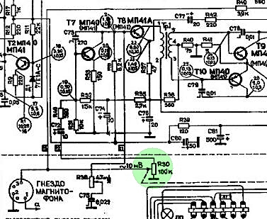

Схема УНЧ Меридиана-201.
В погоне за малое потребление батареи,использовался усилитель ,близкий к классу С.
Без начального смещения выходных транзисторов и драйверов.
Даже наличие глубокой ООС, особо проблемы с малыми уровнями не исправляло.

Немного Ретро:
Вспомнился магнитофон,бывший у меня в юности "Комета-209" со своими "хитростями" конструкции.
Первое, "прыгающие" магнитные головки (универсальная и стирания).
Устроенные на механическом "лифте".
И электрический автостоп,путём замыкания контакта на массу,через стойку ленты.
Для этого в конце ленты ,нужно было наклеить кусочек фольги по ширине ракорда.
Благодаря электромагнитному пуску,появилась возможность ввести кнопку "Откат".
Превращая магнитофон ,в диктофон...при изучении иностранных Языков например.
Но ещё одна скрытая "хитрость" была зарыта в УНЧ.
А точнее, в его возможностях.
Если даже беглым взглядом посмотреть на УНЧ Кометы-209.
То можно с лёгкостью увидеть сходство с классической схемой УНЧ на П213(214,215).
Такая же ,в принципе схема, стояла в проигрывателе "Аккорд-001".
Которая с лёгкостью давала 10Вт и раскачивала колонки 10МАс-1.
При питании в 28В, УНЧ Кометы, способен делать не меньшее.
Но всему виной искусственные "тормоза", в виде регулятора уровня от корректора и резистора ООС в первом каскаде УНЧ.
При небольших телодвижениях,эти ха-ки усилителя легко досягаемы.
Даже при нагрузке в 8 Ом, при этом уровне питания,легко получить 10Вт.
БП магнитофона к этому располагает, проверено на себе.

Теперь по схеме:
Не очень удачное управление автостопа двигателем, при помощи симистора .
В паузах слышны трески коммутации, при срабатывании автостопа. Мне пришлось, на своём аппарате,переделать на релейное управление.
Интересно,с точки зрения схемотехники сделан регулятор уровня записи.
Он практически, прямой регулятор ООС усилителя.
Также интересное решение падение выходной мощности при переходе на внутренние динамики.
Благодаря однополярному питанию, осуществляется падением напряжения на драйвере УНЧ, в 2 раза от номинала.
Тем самым понижая мощность, в 4 раза соответственно.
