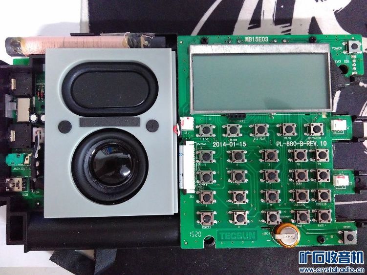

Современные динамики,в основном компрессионного типа, малого размера диффузора с большим ходом.
И рассчитаны на работу в закрытых ,резонаторных системах.
Яркий пример тому малогабаритные приёмники Grundig(Eton),Tecsun и подобные.
Акустические агрегаты которых, закрытые резонаторы с ярко выраженными горбами в области НЧ.
И в переносных магнитолах, та же песня
Да и те же ,современные бумбоксы, работают на этом же принципе.
Но если измерить их АЧХ, то даже двугорбый верблюд, с его горбами...отдыхает.
Мало того,во многих "старых" акустических системах(полноразмерных),стояли фазоинверторы.
Суть и задача которых,как раз загасить подъём АЧХ на резонансных частотах динамиков.
Для хорошей линейности. А теперь ,в современных маломерках,сплошь и рядом резонаторы.
Задача которых обратная,задрать НЧ,недостающих из за малых размеров излучателей.
И "обмануть" слушателя...показывая ему как низа "прут" из этих лилипутов.
