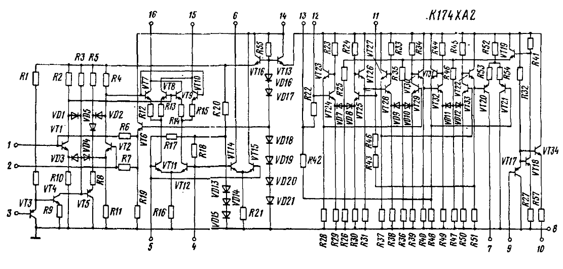

Думаю что проблемы также в этих красных кондерах.Интуиция подсказывает что туда хорошо пойдут смд, проблема в том, что у меня кроме блокировочных вообще их нет. Видел продаются в виде наборов книжки смд 0805, там NP0 только до 200-300pF, дальше все X7R.Насколько это пойдет для качественного ремонта не знаю. Кто-либо может подсказать где лучше взять более-менее нормальные смд кондеры для разных проектов? Желательно со ссылками, где лучше заказать.
делать обмотку связи к выводам (1)(2) симметричной, на столько же витков как было, только средним отводом. Отвод посадить через 33нФ на массу.
Хайо, это имело бы смысл, если вся схема была бы симметричной.Но т. к. работает внутренний гетеродин ИМС, и 4 вывод заземлен, она не является полностью симметричной.Симметричность выходного контура смесителя тоже под вопросом.Вот внутренняя схема к174ха2.
http://www.radioscanner.ru/uploader/2023/k174ha2vk2.png
Я бы так сделал: вывод 6 соединил с 14, а на выводы 4 и 5 подавал бы напряжение с симметричной обмотки с конденсатором на землю, от гетеродина на отдельном транзисторе. Его можно было бы сделать и на кварце с последовательной катушкой, симметричную обмотку на этой же катушке мотать. Если не хватит амплитуды, то через буферный каскад, много там не требуется. Но тогда возникает вопрос, зачем использовать ХА2, когда можно было бы применить более перспективную 174ПС1 в смесителе, как в блоке УКВ? Вероятно не те детали со склада нужно было ликвидировать.

RX6HC
Так не надо было этого делать, у меня в тюнере с завода оба ФМ диапазона были. Не было ДВ. Я же указал что ФМ с пилот тоном, ну а полярная модуляция само собой было.
Хайо
с дек 2015
Оренбург
Сообщений: 21619
Дата: 03 Июн 2024 14:34:33 #
Даже при блокировке (4) генератор работает довольно симметрично к "нижнему этажу" смесителя, если ограничение амплитуды происходит по дифференциальному усилителю , а не по коллекторному напряжению на (6).
Проблема у (1)(2) с простой обмоткой возникает при срабатывании АРУ, когда разрывается межэмиттерная связь между УВЧ-транзисторами. При действии АРУ транзисторы прекратят работу между собой и каждый начинает работать через эмиттерный резистор на массу. Поэтому при работе АРУ простая обмотка между (1) и (2) не работоспособна и УВЧ работает разорванным и с большим шумом. А если делать обмотку со средним отводом и блокировкой на массу, транзисторы всегда получают сигнал из малого импеданса без сторонних утечек, шумов и искривления.
Симметричный выход на (15)(16) хорошее и полезное дело, сразу усиление в 2 раза больше и можно УВЧ на 6дБ прикрыть изначальным смещением на (3). Но это сработает только , если контур симметрично намотан и обмотка с хорошей связью по магнитному потоку прикреплён.
