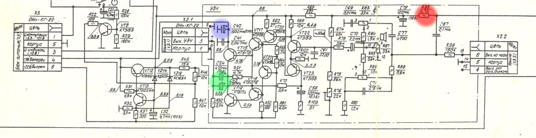

Нашёл ещё пару особенностей в построении схем в Верас РП225.
Касаемо УНЧ.
Так резистор R93,является суммарной коллекторной нагрузкой пред УНЧ АМ и ЧМ каналов.
Непонятно спаривание выходных электролитов С24,С42(470мкФ)...
Сначала думал , не было 100омкФ , но тут же стоит С40, этого же номинала.
Схему почему то рисовали не по Госту, Вход слева ,Выход -справа.

Simon
наверно 2 в параллель только дали низкий ESR на высоких аудиочастотах или этим ушли от некоторого резонанса с динамиком.
в некоторых версиях УМЗЧ 209ого тоже общий резистор работает на предусилителе.

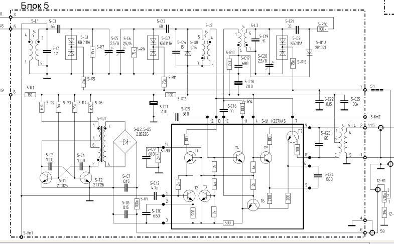

Ну и немного схемотехники....
Блок УКВ ,на К237ХА5...
Кстати ,тут же в его корпусе собран преобразователь напряжения.
