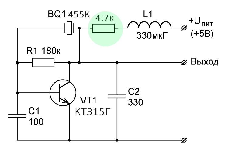

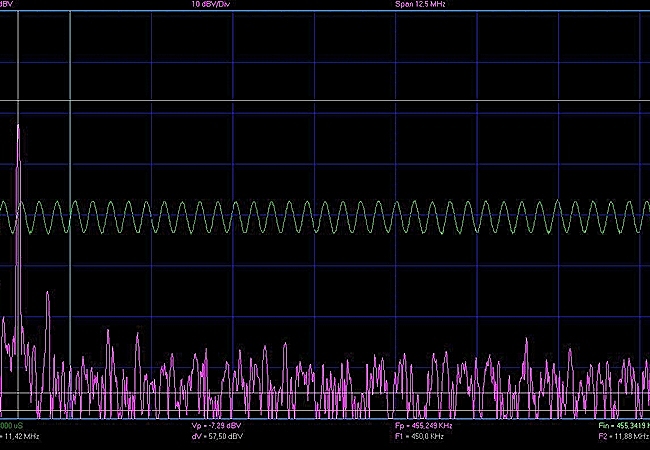

Дата: 27 Авг 2024 13:46:10 · Поправил: Simon (27 Авг 2024 16:11:04) #
andory
Генератор делается на одном транзисторе
В продолжении темы...
Чтобы самолично убедится в истинности сказанного,пришлось собрать побыстрому схемку генератора на одном транзисторе.
Нашёл схемку в сети и взял её за основу.
Но никак не хотела запускаться пока не поставил коллекторный резистор.
Ну да ,амплитуда,конечно большая, но к синусу совсем далеко.
Но гармоник,аж до 13-й...
Заодно подправил свою схемку.
Сделал оба выхода регулируемыми.
Выставил 600мВ выхода,для комфортного принятия К174ПС1.
Получился практически синус.
С минималкой по гармошкам.

Дата: 27 Авг 2024 21:03:55 #
Simon
R6 бы переложить к коллектору VT3 с другим номиналом.
Это целесообразно тем, что у VT3 малые напряжения на базе и эмиттере. Эта ООС на R6 будет лучше держать буфер в равновесии. Последующий VT4 сильно зависит для чистой работы от потенциала на базе.
174ПС1 лучше питать гетеродином на (7) и (8) , так как там на кристалле без вариантов прямые связи эмиттеров. А у "нижнего этажа" на выводах 10...13 можно между эмиттерами поставить резистор и получать линейный отзыв при большом уровне сигнала из выхода УПЧ. Если (7)(8) использовать для подачи ПЧ-сигнала, там пиковый размах(!) между выводам делать более 10 мВ нельзя, искажения 1% даёт уже, а потом резко растёт значение. Понятно, что при этом С/Ш не особо хороший, так как в среднем реальный ПЧ-сигнал будет намного меньше 10мВ с таким налаживанием.
Чтобы работал "верхний этаж" как ключ с достаточной скоростью по фронтам, достаточно подавать на (7)(8) по 150мВ размах , они противофазные между собой. Подавать больше размаха нет смысла, Кпер смесителя не будет расти, зато появятся IM2/IM3 в выходном НЧ-сигнале, так как у "нижнего этажа" появится большая пульсация на коллекторах при малом Uкб.
Вот это всё редко соблюдают и на ровном месте портят схемы с 174ПС1, которые могли бы работать на порядок лучше по линейности (ДД) и С/Ш. Виноваты в этом бюджет-схемы из 1970их их даташитов того времени, которые до сих пор без анализа перерисуют. Гетеродин на "нижнем этаже" в том же духе только снизит стоимость аппаратуры, но ещё как вредит качеству.

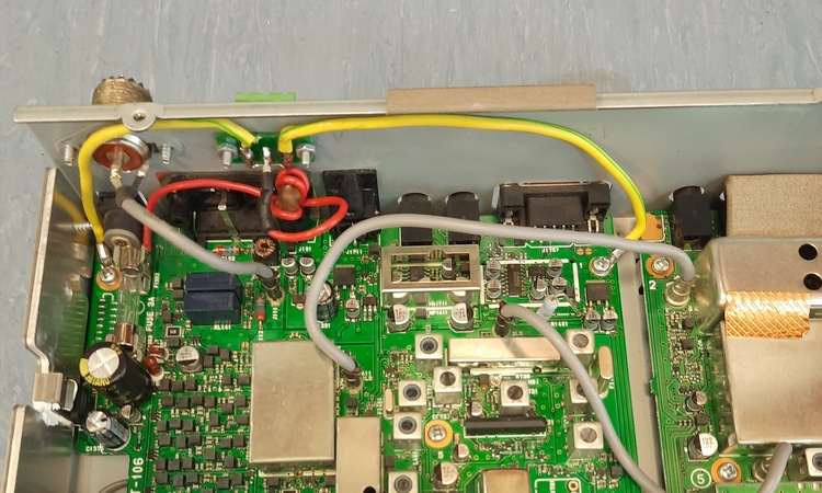

Дата: 26 Окт 2024 14:24:54 · Поправил: Simon (26 Окт 2024 14:25:31) #
Вот уже в который раз меня подводит разъём питания на моём Icom r-75.
Вроде и ток потребления у аппарата небольшой(около 680мА).
Но постоянно отваливается питание...пару раз уже пропаивал разъём.
Но сегодня решил проблему координальной заменой разъёма.
Сделал чуть выше,другой разъём.
Мало того, заменил и сам кабель... и тому немало причин.
Одна из них, появление фона на внешнем выходе приёмника,при подключении внешней(активной акустики).
Хотя БП нормально сделан, по всем законам БП строения.
Добавиз Земляных проводов и увеличил толщину питающего провода.
Фон исчез...от слова совсем...
Теперь питающий кабель выглядит так:
