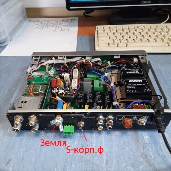

А я просто отсекаю синфазу на входе вч кабеля в помещение, на кв на антенне длинный луч с противовесом стоит магнитный антенный трансформатор с довольно компактными обмотками и относительно тонким кольцом n87 большого радиуса, чтобы емкость между обмотками была как можно меньше, второй транс стоит на входе диплексера сводящего сигнал кв и укв антенн в один кабель, тоже разделительный, но шптлка, не магнитный.
Вообще внутри помещения не удастся добиться большого подавления синфазы дросселями, из-за наводок через емкость и взаимоиндуктивность между корпусами оборудования и сетью. Я как-то поинтересовался и потыкал осциллографом между корпусом пк (я использую сдрки, сейчас вообще веб-сдр запустил) и арматурой здания, увидел ВЧ вспышки амплитудой 1.3 вольта через делитель 1:10
http://hoshinokoe.ru/files/0ARTICLES/common_mode/interf_pc_case.jpg
А самое смешное что заземление тоже очень шумное, если я использую вместо противовеса заземление на арматуру то шум на НЧ сильно возрастает.
Поэтому я пришел к использованию двух трансформаторов с низкой межобмоточной емкостью - они хорошо изолируют на НЧ, там где шумы максимальны. Один стоит балуном на антенне, второй в точке подхода кабеля антенны к стене. Дальше уже нет смысла отсекать, т.к. кабель идет рядом с другими проводами питания и ethernet, по стене в которой арматура, и хапает через емкость, но это потенциал который существует снаружи оплетки кабеля, и если приемник экранирован а полотно антенны изолировано по синфазе то на вход приемника он не проникнет.
Собсно вот результаты разных вариантов подключения полотна антенны.
http://hoshinokoe.ru/files/0ARTICLES/common_mode/LW_and_noise.jpg
