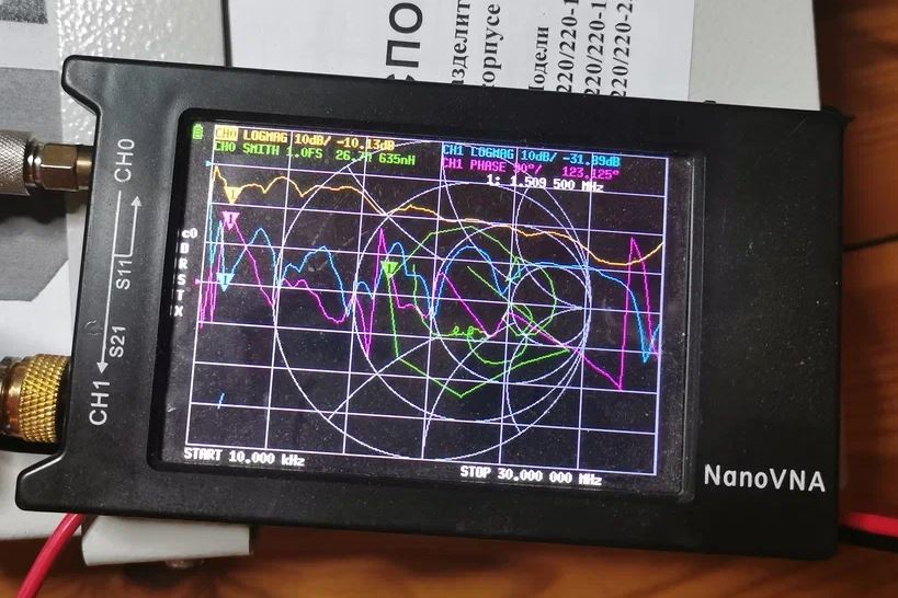

Тогда уж проще посмотреть в сторону трансформаторов типа такого:
https://vseinstrumenti.ru/product/transformator-shtil-u-vhod-230-220-v-korpuse-oszm-r-220-220-1-0-50-6410215/
Проверил я этот трансформатор на НаноВНА - посмотрел проходную АЧХ (вход/выход НановВНА на вход/выход трансформатора). Результат ниже. Корпус НЕ заземлял.
Сразу вопрос знатокам - почему АЧХ разная, если поменять местами провода в розетке? Я по наивности думал, что будет одинаково, только фаза на 180 градусов меняется. А тут вон оно как.
Описание из мануала:
АЧХ в первом варианте подключения входа НаноВНА - условно "центральная жила НаноВНА к правой клемме розетки, экран к левой клемме"
АЧХ, когда поменял местами провода к розетке
Общий вывод - изоляция по ВЧ так себе, на троечку с плюсом. Но в паре с двухзвенными фильтрами с Алиэкспресса на входе и выходе - должно быть весьма неплохо.

Дата: 06 Июл 2023 23:35:58 · Поправил: 1428 (06 Июл 2023 23:48:32) #
Это обычный разделительный трансформатор.
Помехи через него проходят на ура.
Для борьбы с помехами требуется медицинский трансформатор.
У него конструктив резко отличается от обычного транса.
Розетка не симметричная т.е. ноль на землю идёт.
Разница на фотках небольшая.

wazzoo
Обычно методика проверки - что оба провода первички соединяют вместе и в один порт, так же вторичку вместе и во второй. Ведь по факту по ВЧ они замкнуты, где-то да будет рядом параллельная Ф-0 емкость фильтра.

Дата: 07 Июл 2023 10:53:55 · Поправил: Хайо (07 Июл 2023 10:57:35) #
на самом деле всё ещё проще. Замыкать с обеих сторон выводы и мерить межу ними емкость. Там легко получаем несколько 10пФ на малых трансформаторах как в ОКЕАНах и сотни пФ на больших трансформаторах.
Эти трансформаторы убирают помехи в лучшем случае на СДВ до 30 кГц. Выше они ничего не могут дать из-за сквозной емкости, в которой и железный сердечник участвует со своей поверхностью.
Это можно улучшать тем, что на каркас сначала намотать один незамкнутый слой медной фольги и её заземлять. А сверху уже обмотки. Я в анализаторе спектра С4-74 таким образом убрал внутренние помехи на 30 кГц от DC-DC-преобразователя для ЭЛТ до их невидимости на шумовой дорожки.

Дата: 07 Июл 2023 15:41:27 · Поправил: wazzoo (07 Июл 2023 15:44:58) #
Zmej
Согласен, да - для синфазных помех так и надо измерять. Померил - уже результат заметно хуже. Если "противофазные" давил на 15-20, местами до 30-40 дБ, то тут только 5-10 дБ
В описании есть что-то про экранирующую обмотку - может если её заземлить, будет лучше?

В описании этого трансформатора тоже написано, что есть экран между обмотками:
"Первичная и вторичная обмотки разделены экранирующей обмоткой, поэтому трансформатор выполняет функцию фильтра импульсных помех"
Так что по описанию ничем не отличается от медицинского, за исключением отсутствия процедуры сертификации, которая заметно увеличит стоимость изделия.
А так - если у кого то есть "медицинский" - хотелось бы аналогичных замеров на нановне. Конструктивно не очень понятно, за счет чего можно достичь хорошей изоляции по ВЧ, особенно для синфазных помех. Так что применять такие трансы есть смысл только вместе с фильтрами на входе и выходе. Ну а назначение больше все же для гальванической отвязки и возможности организации независимых контуров заземления.

Дата: 07 Июл 2023 17:23:21 · Поправил: wazzoo (07 Июл 2023 17:26:43) #
AOR
В "Штиле" что на фото выше, конструктивно так:
1. Земля на выходной розетке пустая, ни к чему не подключена - это сделано, чтобы можно было иметь свой контур заземления при необходимости
2. Земля на входе соединена с металлическим корпусом из стали
3. На тороидальном трансформаторе помимо двух пар выводов первичной и вторичной обмотки есть вывод экранирующей обмотки, он так же соединен с корпусом
Насколько я понимаю эту конструкцию - надо заземлять по ВЧ корпус прибора, иначе толку от экранирующей обмотки не будет? Или я не прав?
Интересно было бы сравнить этот тороидальный транс с экранирующей обмоткой с трансом, что на фото у 1428, где обмотки разнесены
