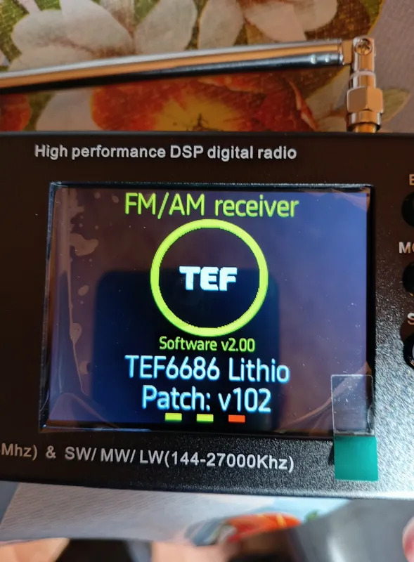

И почему серебристые дороже, чем они лучше, они же более старой модели, чем черные?
Пишут что в нем акб на 7000 mah - Battery: The endurance time of the built-in 7000mAh battery is about 20 hours.
ЗЫ. Так вот нашел в отзывах на приемник скрин с дисплея прошивка 2.00.

Про версию прошивки 2.00 с патчем 102 писали выше на этом форуме. У неё серьезные проблемы с зарядкой и разрядкой аккума , типа рано вырубает. Проблемы с работой шумодава на ФМ. И что то там еще
Сейчас уже точно не помню , но как то решив прошиваться ибо родная 1.04 меня достала почитал список корявок 2.00 , решил - ну его нафиг. Дождался 2.1, попробовал - там уже все намного лучше. А потом решил попробовать 1.15_mod , да так на нем и остался. Это самая вылизанная и безглючная прошивка на первом ядре и меня полностью устраивает, несмотря на урезанные возможности которые есть в 2.хх
Аккумулятор не критично, шумодав вообще пофиг я им никогда не пользуюсь, предпочитаю слышать шум эфира.
Накрайняк можно решиться и прошить, но надо понять для себя какой все же лучше, черный или серебристый, пока не пойму...

Через месяц после заказа на Озоне наконец то доставили приемник. Прошивка 2.00.
Первые впечатления, вроде добротный, чувствительный, RDS четко берет. Правда звучание по сравнению с ДЕГЕНОМ1103 конечно площе, у Дегена динамик посерьезнее, но я так и предполагал. Думается что прошивка из коробки для меня будет вполне достаточной.
