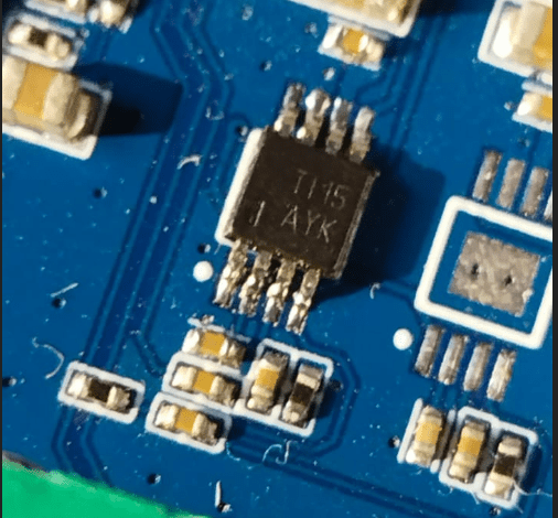

SVK
При подключении наушников звук был только в правом канале, на разъеме были неправильно распаяны провода в левом канале. Пришлось перепаять.
Со звуковым трактом тоже кстати секономили, распаяли лишь один выход и повесили сразу 2 динамика, из-за чего второй динамик играет максимум на четверть громкости 1го. По идее должно быть стерео но там моно. Уроды, по другому назвать их нельзя. Еще и микруха непонятно какая стоит, гугл ничего не находит по этой маркировке

melom
Схему обвязки унч нарисуйте. Там всего м.б. выбор из 2-3 ис, например, 8002D, xpt8871.
