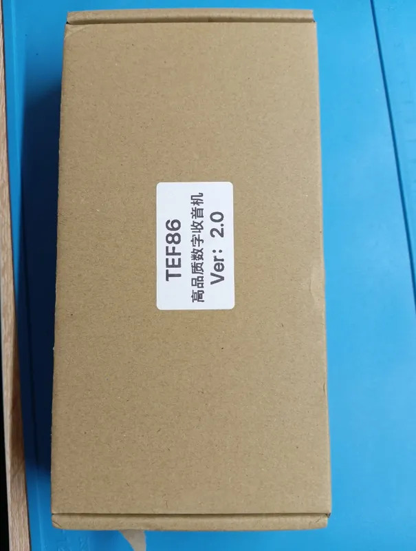

На коробке у человека в отзывах указана ver.2.0 это прошивка?

opty
Серебристых в продаже не нашел. Качество звучания на FM на первом месте.
Выше на коробке это версия прошивки указана?
Какой был под рукой у дедушки Ляо в момент сборки такой и поставили )))
Может и прошивка , хотя вряд-ли , прошивка 2.0 боявилась в январе 2024, была первой на втором ядре, то же кучей глюков, и ей на смену быстра пришла 2.0.1 и так далее. Где то летом 2024 появилась версия 2.1 , вот тогда прошивки на втором ядре стали работать нормально.
Возможно это номер аппаратной версии, черт знает что китайцы этим обозначают
