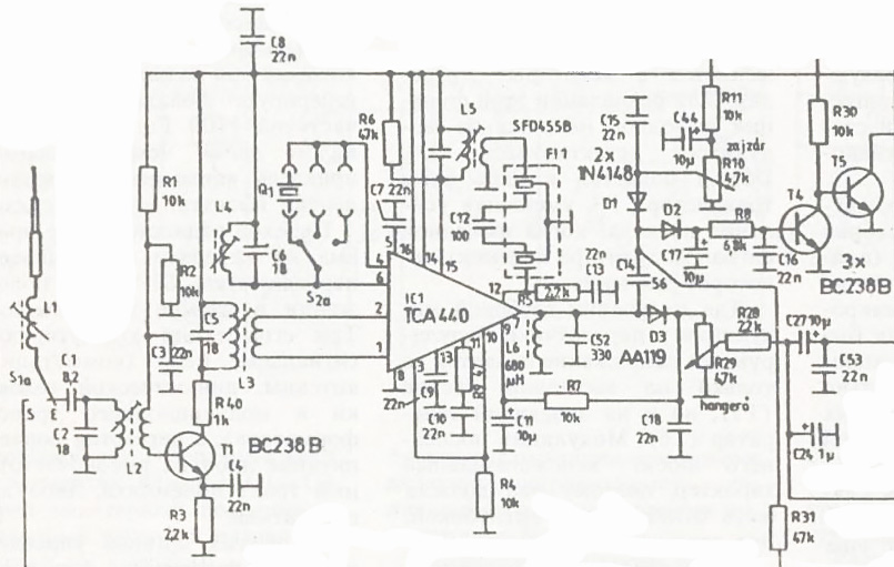

Вот этот вариант давно проверял, оказалось в Радио 1991г №2, STABO Delta-02:
Кварцевый генератор только делал на отдельном транзисторе.
Транзисторы использовал 368, ПКФ наш отечественный, на 465.
Хайо
с дек 2015
Оренбург
Сообщений: 21617
Дата: 19 Авг 2025 00:21:14 #
vasya pelengator
странно ВС238 в УВЧ... это сугубо НЧ-транзистор, да ещё с ООС 2,2 кОм в эмиттере. Проще было поставить аттенюатор ;-)
Советские ПКФ лучше импортных. Поэтому может и сработало на ура )))

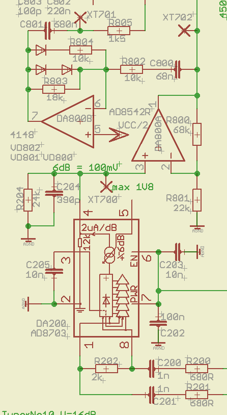

можно делать логарифмический АМ-УПЧ на AD8307 и подобных. Можно поставить КФ на 10700 и обойтись одним преобразованием.
Хайо
с дек 2015
Оренбург
Сообщений: 21617
Дата: 19 Авг 2025 10:31:28 #
для S-2000 я сделал логарифмический АМ-демодулятор для системы подавления импульсных помех
НЧ-искажения где-то 3% (-30дБ) легко настроить для АМ50%

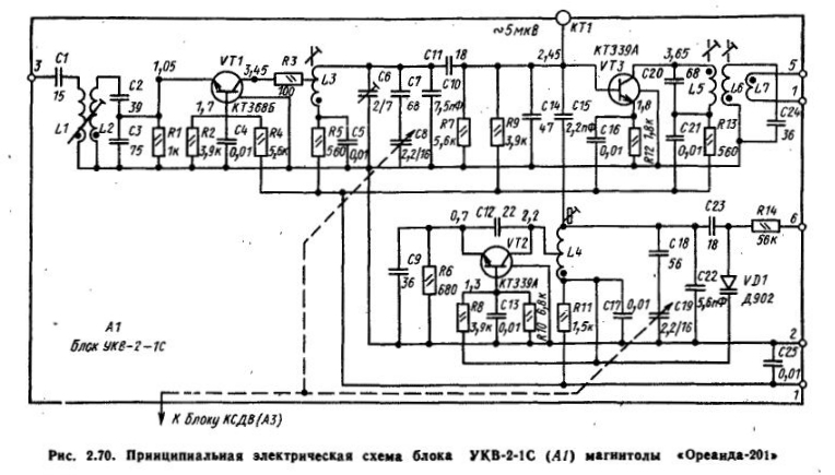

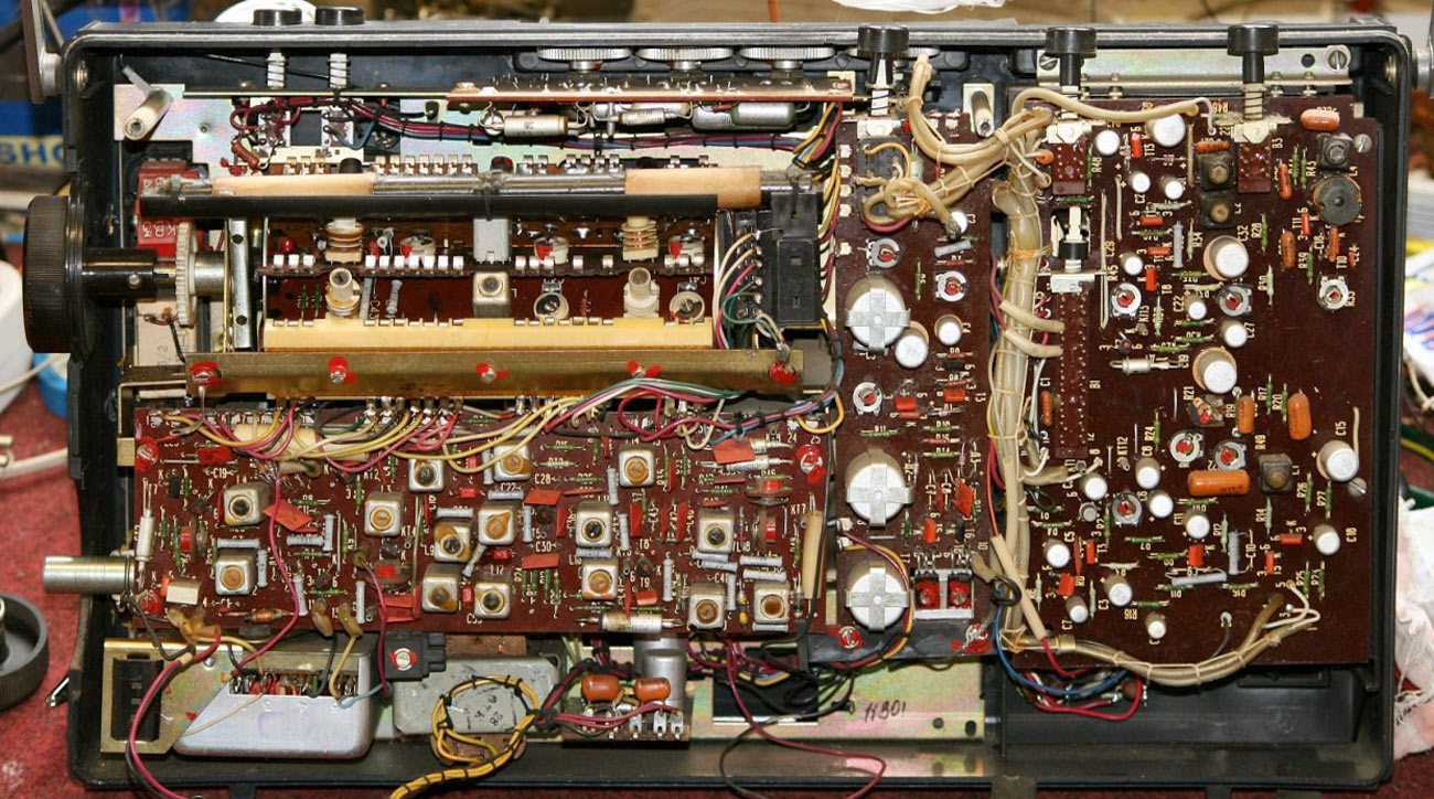

Почему то за разговорами ,мне вспомнилась Ореанда 201...
Гибрид собранный из Океана 214-го и магнитофонной панелью 3-го класса...
Единственное отличие её от Океана, вертикальная шкала.
Я такую, имел счастье держать в руках, в начале 80-х.
Сначала я не понял ,что приёмник мне напоминает.
ВЭФ, но вроде он без УКВ.
Потом по барабану диапазонов, догадался...
Хайо

в радиотракте пластмассовые транзисторы с красной точкой. Это похоже на эксперимент с КТ339. Вроде неплохая идея. У 368ого же 2 точки?
Питание у него плюсовое?
Simon
с янв 2013
Питер
Сообщений: 5586
Дата: 20 Авг 2025 08:46:40 · Поправил: Simon (20 Авг 2025 08:47:09) #
Хайо
Да...положительное.
Точно КТ368...!!!

это ровно та же схема Океан-214 редкая из 1985. Фактический это 209ый на КТ368 и получилась она очень хорошей. Поставили бы в АРУ вместо глухого КТ315 хотя бы КТ339 или 368ый, было бы вообще отлично. Стабилизатор питания работает только на смещение баз, АМ-гетеродин и на УКВ-тюнер, стабильность приёма высокая. Получился этой Ореандой-201 такой хороший Океан с условным МР3 плеером)))
УКВ-тюнер перемудрен, его переделать на 87-108 сложно, нужно по общему проводу ставить много перемычек на плате и в смесителе делать генеральную уборку по ВЧ-заземлению. Это в РАДИО описано.
Жаль, что все последующие схемы Океанов были намного слабее во всём.

на фото в нижнем углу рядом с УКВ-тюнером есть антенная розетка. По схеме её нет. Вроде она на симметричный вход 200 Ом, не хватает 50-200 балуна. Интересно, как они этот вопрос решили.
