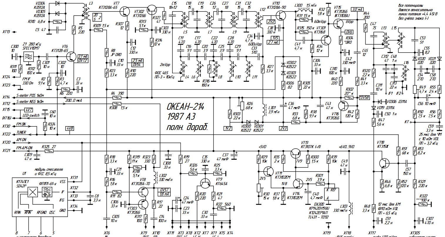

Здравствуйте Хайо. Достался мне Океан 214 с платой ПЧ на кт368. В журналах Радио и доп. материалах с сервера, доработки этой версии платы не рассматривались. У вас есть материалы доработок по этой версии платы? Схема во многом по другому устроена, возможно есть нюансы по отдельным исправлениям.

Хайо, согласно материалам доработок приемника, оригинальная система АРУ работает неправильно, и требует исправления.
По оригинальной схеме управление VT7 и VT8 осуществляется через RC цепи R23-C10-R8 и R18-C21-R16.
https://www.radioscanner.ru/uploader/2025/okean_214_sch.jpg
В доработанной версии есть небольшое изменение- резистор R309 номиналом 1.5кОм,взамен R8, в остальном все одинаково, кроме резисторов в цепях эмиттеров.
https://www.radioscanner.ru/uploader/2023/214_poln_dorabotka.png
Вопрос: какие элементы влияют на последовательность запирания каскадов VT7, а затем VT8?
Номиналы RC цепей в обоих схемах одинаковы, кроме R8(R309) и R16. В полностью доработанной версии, по схеме разница номиналов еще меньше- 1.8кОм и 1.5кОм.Этим определяется разница по скорости запирания каскадов?Резисторы в цепях эмиттеров влияют на это?
С каскадом на VT10 все ясно, цепочка диодов ускоряет запирание усилителя., но неясен дальнейший принцип последовательного запирания каскадов, согласно которому последним должен запираться УВЧ.
По моим представлениям цепь R18-C21 должна иметь бОльшие номиналы, тогда при быстром спаде напряжения процесс запирания VT8 был бы с большей задержкой по времени, относительно VT7. В общем хотелось бы более подробно понять процесс.
Хайо
с дек 2015
Оренбург
Сообщений: 21627
Дата: 23 Апр 2025 23:00:38 #
повлияет только то, что VT10 стремительно закрывается, а VT7VT8 оставлены на длинной характеристики. Усиление у всех этих радиочастотных усилителей пропорционально и непосредственно зависит от токов эмиттеров. Так как у VT7VT8 одинаково эмиттерные резисторы идут к линии питания, у них одинаково (пропорционально к сопротивлениям) снизится ток. Резисторы в цепи базах мало повлияют со своими номиналами.
Можно между VT7 и VT8 тоже устроить эстафету, если у VT7 к R10 добавить диод Д311 и убавить R10 до примерно 100 Ом.
Однако, смысла нет особого этому, так как весь этот узел от VT8 до VT7 мало селективный и нужно ещё защитить диодный смеситель. Поэтому равное убывание - хороший компромисс. Главное, АРУ с VT10 была исправлена быть главной, глубокой и ведущей.

Хайо, вопрос по схеме на кт368:
https://www.radioscanner.ru/uploader/2025/okean214_kt368.jpg
Питание коллекторов каскадов VT7 VT8 VT10 осуществляется через цепь R9-R15-R34.Не совсем понятен смысл такого способа питания, кроме как возможно фильтрации помех/ шумов к УВЧ. Дело в том, что во время работы ару постоянное напряжение на коллекторах меняется, по замерам на конденсаторе С4 постоянное напряжение гуляет от 7.37 до 8.5В, при приеме сигналов.На первый взгляд ничего в этом странного нет, но питание каскадов завязано через эту последовательную цепь R9-R15-R34, т.е возможно взаимное влияние по питанию каскадов между собой, в такт при работе АРУ.Не знаю, влияет это на искажения сигналов или нет, есть мысль перенести правые по схеме выводы R9 и R15 непосредственно на 18 контакт, т.е к стабильному питанию, скорректировав номиналы элементов при необходимости. Интересует ваше мнение по этому.
Хайо
с дек 2015
Оренбург
Сообщений: 21627
Дата: 28 Апр 2025 23:35:08 #
это брали от ОКЕАН-209 и это хорошее решение, так как и ГТ322 и КТ368 мало меняют свои параметры при изменении питания, если у базы и эмиттера всё под контролем. В этих схемах усилители работают большим питанием и изменения от АРУ почти не влияют. Если хотите это улучшать, ставьте дроссели 100...220 мкГн вместо резисторов в линии питания. Но эффект наверно будет "академическим".
