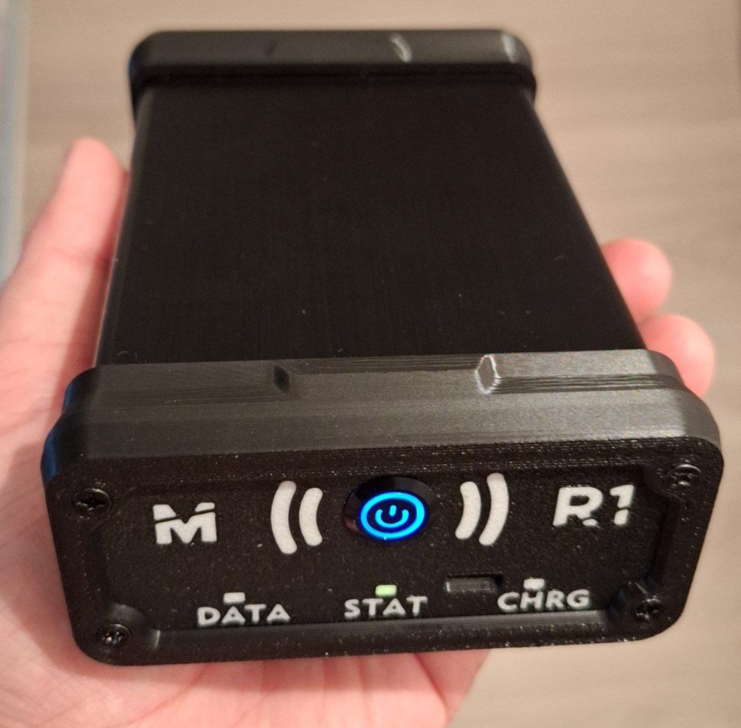

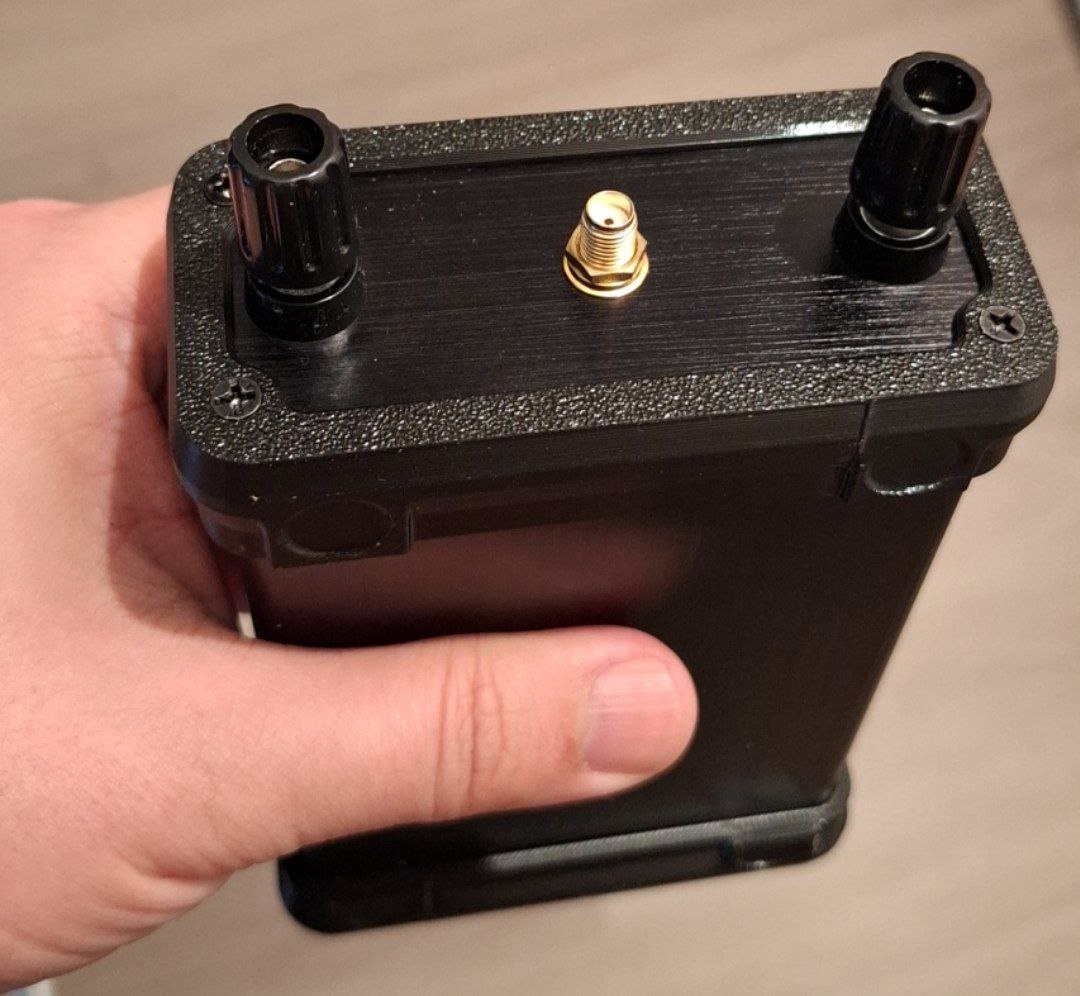

Дата: 17 Фев 2026 23:12:32 #
Появились ещё фоточки Малахит R1
Также озвучены более точные характеристики.
На КВ
Без увч mds -132дБм, ДД по забитию 105дБ
С увч mds -142дБм.
Полоса обзора 750кгц

Дата: 18 Фев 2026 21:00:10 #
Очень крутой MDS, конечно - получить такое, да еще и в цифровом девайсе - ну, круто круто
Полосу конечно хотелось бы побольше
