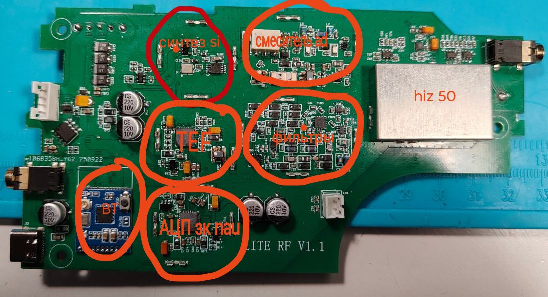

Радиошеф сфоткал релизную начинку малахита лайт mlite-880)
https://t.me/radiochief_ru/1376
Но затертые микры сохранили интригу аппаратного состава ) Где-то должен быть теф, ну а АЦП скорее всего на тойже микре, что и обычный малахит, скорее всего это NAU8822. Другая Микра потребовала бы сильно прошивку переделывать.

Судя по этой фотке
https://drive.google.com/file/d/1Th9R3U9sjg86VFy1AcLI0g4gz45MS51I/view
Микра сверху посередине U7 это похоже на гетеродин на si5351, где то рядом должен быть смеситель. Причем с очень хорошей динамикой.

Дата: 24 Дек 2025 16:59:12 #
В ветке про Малахит попадалось, что приеник сделан на микросхеме TEF. Возможно в низу стоит TEF6688 или TEF6689, судя по даташиту они имею IQ выход. Скоро узнаем.

Дата: 26 Дек 2025 07:18:53 #
Сделан он по классике на синтезаторе и смесителе , теф чисто для поддержки fm
По блокам такое предположение
vasya pelengator
с окт 2011
Пермский край
Сообщений: 1717
Дата: 26 Дек 2025 11:58:14 · Поправил: vasya pelengator (26 Дек 2025 12:08:35) #
Логично, вообщем.
В смесителе тоже фильтры с коммутаторами есть. 3-х выводная хренотень и то затёрта... smd-фильтр с трансформаторами на входе и выходе затирать уже нельзя... работать не будет.
Ну а что, наждак это тоже нужный инструмент.
А гадать, что там и где... ну, да, радиокроссворд своего рода, занятие на любителя.
Я только понял, что идеи как бы оригинальные есть, а насчёт качественной реализации и отточенности ничего не знаю.
