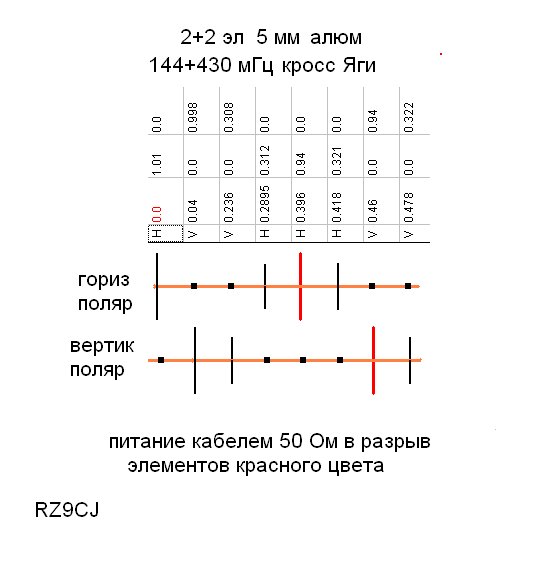

Дата: 23 Ноя 2010 18:08:18 · Поправил: CerGen (23 Ноя 2010 18:14:49) #
US1GBF
Здравствуйте,Сергей!
Нет ли у вас варианта двухдиапазонной кросс-яги. к примеру, 2 кросс-элемента на 145+ 2кросс-элемента на 435. Цель-построить антенну для работы через SAT и ISS. Материал- алюминий прут 5мм. Спасибо!
2+2 эл
144+430 мГц 5 мм алюм прут
кросс Яги
Для питания антенн в разных поляризациях используются два кабеля.
Один для горизонтальной 2+2 эл
второй - для вертикальной 2+2 эл 144+430 мГц
