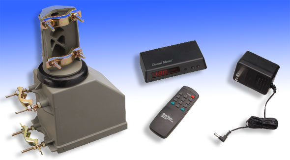

CerGen
поворотка прстенькая AR 35 X
мачта - телевизионная около 3-х метров
на ее вершине - поворотка
в поворотке - тонкостенная легкая труба 2,2 метра
И все таки, сколько лет у Вас эта поворотка трудится?

Дата: 15 Апр 2008 16:04:05 #
Да всего один год только.
Морозы вот пережила,сильные ветры осенью и весной.
