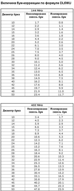

Whitesnayk
Нужно удлинять элементы.
Есть несколько программ, таблиц - на какую величину.
В начале ветки я выбрал способ - при котором не нужно
вмешиваться в размеры.
Посчитать модель можно - но для диэлектрической траверсы.

Whitesnayk
с ноя 2007
Тольятти
Сообщений: 194
Дата: 14 Ноя 2010 19:19:19 #
Я так понипаю Ваши антенны только с использованием диэлектрической траверсы.Я делал вашу унтенну 3+5 удачно получилась,но сейчас решил использовать дюралюминевую траверсу и элементы пропустить сквозь траверсу вот собственно по этому и обратился к вам.если есть размеры и схема антенны для такой конструкции буду признателен.Спасибо.

Я так понимаю Ваши антенны только с использованием диэлектрической траверсы
В основном - все размеры антенн считаются с диэлектрической траверсой.
Для металлических траверс еще нужно знать способ - как крепятся
элементы - от этого зависит - на сколько нужно изменить размеры.
(Через траверсу с эл.контактом,через траверсу на втулках-без эл.контакта и т.д.)
По бумкоррекции : вот есть таблицы
Смотрите какой диаметр бума в вашем случае и определяете по таблице
величину на которую нужно изменить размеры элементов - на 144
своя величина, на 430 - своя
CerGen
с авг 2006
E-burg
Сообщений: 3065
Дата: 15 Ноя 2010 11:15:20 · Поправил: CerGen (15 Ноя 2010 11:18:14) #
RN4HHI Whitesnayk
Ваш вариант - 25 х 25 мм изолированно
значит на 144 элементы удлинять нужно на 3,7 мм
а элементы на 430 - удлинять на 7,6 мм (см таблицу)
Так что можно выбрать любой понравившийся вам вариант
из готовых моделей и сделать антенну удлинив элементы
