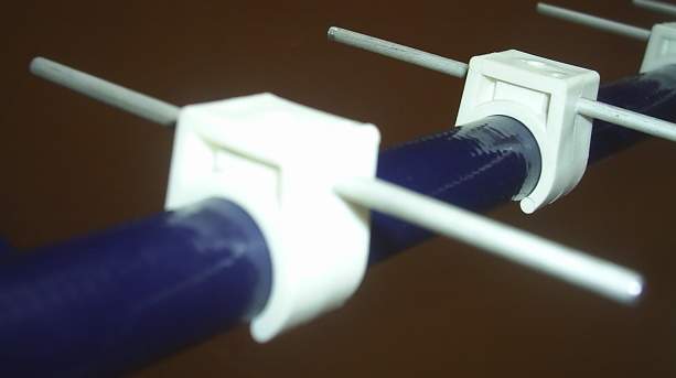

Обратите внимание - траверса МЕТАЛЛИЧЕСКАЯ. Что бы уменьшить ее влияние-
элементы как *поднимаются* над ней на высоту 1/2 диаметра траверсы . На фото -
элементы крепятся на водопроводные клипсы,но можно на самодельные крепления из
диэлектрика .

А сами элементы крепятся к траверсе с помощью чего: что это за белые пластиковые муфты?
CerGen
с авг 2006
E-burg
Сообщений: 3065
Дата: 28 Мар 2008 16:52:04 #
В любом магазине сантехники или строитоельном магазине в отделе сантехники
продаются крепления для водопроводных труб.Держатели - что то типа этого
называются.В оригинале жти держатели саморезом крепятся к стене а в них
защелкивается труба.
Вот эти держатели и применяются.
Только вместо водопроводной трубы - труба траверсы
Вместо стены - элементы антенны.
