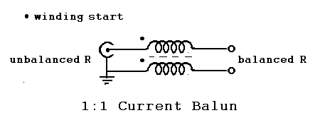

Zmej
а от включения зависит, просто трансформатор 1 к 4 или балун 1 к 4!
Вот так маленькими шажками и придем к консенсусу :)
Выходит, что дело-то совсем не в трансе!

andory
с июн 2015
Сообщений: 2535
Дата: 08 Май 2020 15:50:53 #
1428
Свойств балуна как правильно говорит andory, таковы, что с каждого из входов происходит одинаковая трансформация
Сомневаюсь в правильности данного определения.
Балун-устройство намотанное линией.
Оно верно только для определенного типа балунов, не ищите новых сущностей, balun это сокращение от balanced-unbalanced, т.е. переход от симметричного источника к несимметричной нагрузке (и наоборот). Как это реализовано, и взаимное это симметрирующее устройство или нет, по определению фиолетово. Дифференциальный усилитель в этом смысле просто активный балун
Есть тонкий момент, про симметрию симметричного источника относительно земли несимметричной нагрузки, что выливается в 2 разных типа устройств, но все они балуны, т.к. источники обычно симметричны относительно земли.
Запорные индуктивности на кабеле - это уже 3й тип устройств,позволяющий приближенно перейти от любого источника к несимм. нагрузке.

Zmej
с дек 2005
Сообщений: 10762
Дата: 08 Май 2020 16:03:32 · Поправил: Zmej (08 Май 2020 16:17:36) #
По сути - тоже балун, без трансформации сопротивлений(1 к 1), выполненный длинной линии (transmission line в забугорной терминологии), как раз попадает под частное определение, которое "нравится" тов.1428 ;), только здесь линия - не плетенка из проводов, а коакс.
Думаю, не нужно вовлекать для лишней путаницы землю (ту, что под ногами или систему заземления), лучше применять термин - симметрия относительной общей точки схемы. (но да, это может быть и заземленный корпус, а может и не заземленный быть, но вход подключения антенны, как правило несимметричный, в большинстве современных случаев).
Valery
с мар 2003
Россия
Сообщений: 5821
Дата: 08 Май 2020 16:40:53 #
Zmej
Без разницы, какая линия.
Добавлю всем известную картинку
Zmej
с дек 2005
Сообщений: 10762
Дата: 08 Май 2020 17:04:48 · Поправил: Zmej (08 Май 2020 17:11:19) #
Valery
Да, только небольшое уточнение: здесь нарисован по всей видимости фазоинвертор, т.к. с правой стороны нарисовали общую клемму на другом проводе. Чтобы это был балун на линии 1 к 1 - справа значек общей массы не нужен вообще.
Надеюсь, теперь все разобрались, какие бывают балуны и не-балуны (ун-уны, просто трансы сопротивлений).
Valery
с мар 2003
Россия
Сообщений: 5821
Дата: 08 Май 2020 17:18:20 · Поправил: Valery (08 Май 2020 17:18:53) #
Zmej
В учебнике написано, что это трансформатор 1:1.
Если выбросить "землю" в нагрузке, то синфазного тока не будет и дросселировать будет нечего.
В остальном с Вами согласен :)
Zmej
с дек 2005
Сообщений: 10762
Дата: 08 Май 2020 17:34:02 · Поправил: Zmej (08 Май 2020 17:45:40) #
Valery
Вот схема "классического" балуна 1:1 из линии (аналог намотки кабелем = choke balun): https://www.qth.spb.ru/forum/download/file.php?id=13355&sid=1947b1f92bfcb0be8ca95877ac6f4997
А теперь еще раз ваша схема, у известного корифея: http://www.w8ji.com/images/Phase_1.gif
Some of my receiving system designs use phase-inversion transformers.
Это транс 1 к 1, меняющий фазу на 180*.
Иногда бывает нужен для ФАР и других целей.
Хотя он пишет далее, что Phase-inversion transformers are identical to (and interchangeable with) choke baluns
Вот этого я не знал (все знать или помнить невозможно!), надо как-то на макете проверить.
Если верить W8JI, то получается, что можно сделать классический балун-дроссель (намотать линию или кабель), а потом соединить на выходе жилу с оплеткой на входе, будет еще и короткозамкнутый по постоянке от статики вариант, например для диполя!
По всей видимости, в таком случае, еще требования к качеству феррита - повысятся, т.к. напряжение передатчика будет приложено к этим обмоткам, как к паралельно подключенному ВЧ дросселю...
Valery
с мар 2003
Россия
Сообщений: 5821
Дата: 08 Май 2020 17:45:19 · Поправил: Valery (08 Май 2020 17:47:15) #
Zmej
Это не моя схема.
Рисунок взят из учебника по ТОЭ, глава "Трансформаторы на длинных линиях".
Но суть дела это не меняет :)
Добавил.
Только "Корифеи" у нас с Вами немного разные :)
Zmej
с дек 2005
Сообщений: 10762
Дата: 08 Май 2020 17:55:36 · Поправил: Zmej (08 Май 2020 18:09:12) #
Мне именно этот стиль графики попадался в ж.Радио :)
"фотопамять" не подвела, это Радио 87й год. https://cxem.net/cb/1-36.php
И там кстати есть схема с заземлением другой обмотки справа, хотя какой в ней смысл в статье для симметрирующих устройств к антеннам, только вносить путаницу!
Хотя потом на рис 9 и рис 10 все правильно нарисовали, как балун 1 к 1 и способ проверки его симметричности 2-3 резисторами.
