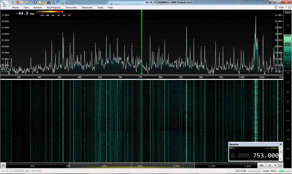

Могу ли как то записать или показать свой эфир? Для оценки пригодности?
Посмотрите пожалуйста кусочек сегодняшнего ночного эфира https://drive.google.com/file/d/1MKUKbOdxYn2ruG-4_tQfpEm_mPPLH5Wu/view?usp=drive_link

Прошу прощения! Сделал.
На 630 сигнал показался интересным но я не смог его определить

ra1qib
Modified KAZ Loop
Не работает антенна.
Слышно 50Гц, а эфира нет.
На крыше ничего кроме смога нет.
Обычная веревка на дерево даст лучший результат.
Ммм не совсем понимаю Вас. Станций много принимал десятка полтора наверное не меньше

Шум 50 Гц.

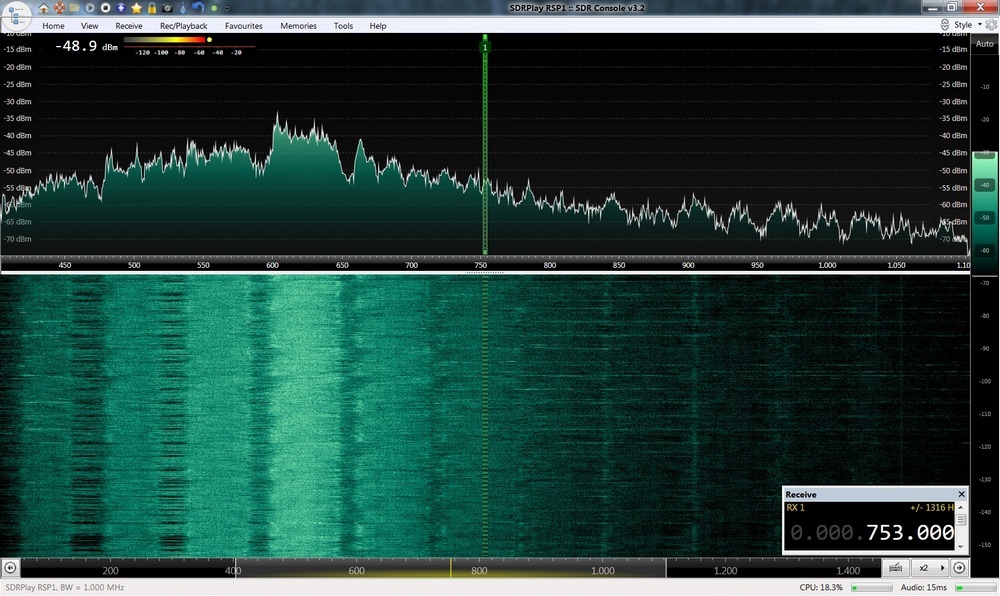

Что значит "эфира нет"? Я вижу участок диапазона СВ от 400 кГц до 1200 кГц.
Вполне себе нормальный эфир. Завидую. У меня сейчас этот участок выглядит так:
Да, для города довольно неплохо.

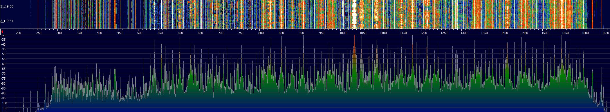

Вот нашел у себя на яндекс.диске. Не знаю, зачем я писал этот коротенький кусочек в довольно странное вечернее время - скорее всего для отладки свой программы. Но можно посмотреть, как выглядит эфир на средних волнах в месте, где помехи хоть и есть, но их не так много. "В лесу " будет еще лучше.
https://disk.yandex.ru/d/bD3mi4bnz2vsAw
На всякий случай. Палки на скрине выше - это несущие АМ станций. Очень частый частокол в районе 300-500 кГц - это авиамаяки, у них сетка 1 кГц. А дальше палки через 9 кГц - это вещалки
UPD: глянул - на этой записи уже начали появляться палки станций из Америки в сетке 10 кГц. Вряд ли что-то можно найти на записи слышимое - слишком рано еще по времени
UPD2: а не - по кр. мере Аляска на 680 слышна. Ну, у них там полярная ночь, оно понятно
