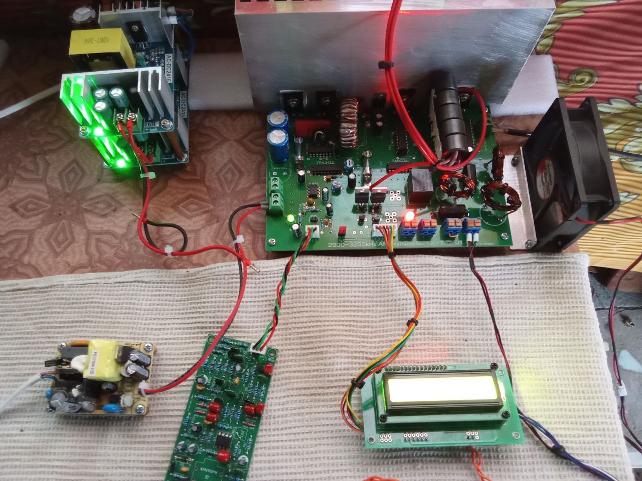

Передатчик и антенна:

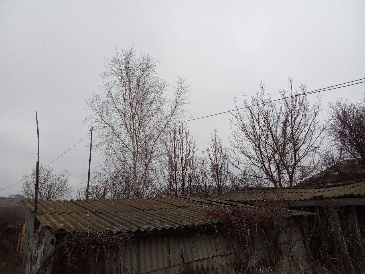

Беда с новыми уличными фонарями.
