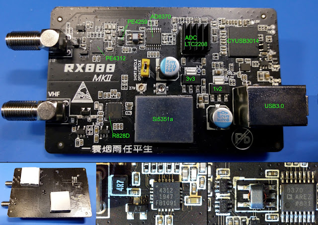

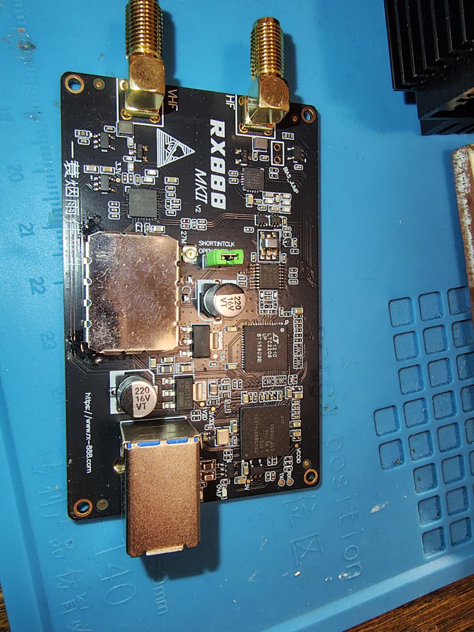

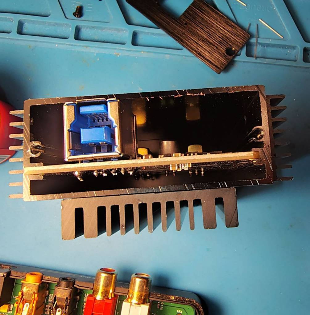

Спасибо за тему! Отдельного обсуждения не нашел по этому ddc свистку, пусть будет для заметок.
На озоне появились rx888 по подозрительно небольшим ценам, взял на опыты.
Сюрпризы начались из коробки.

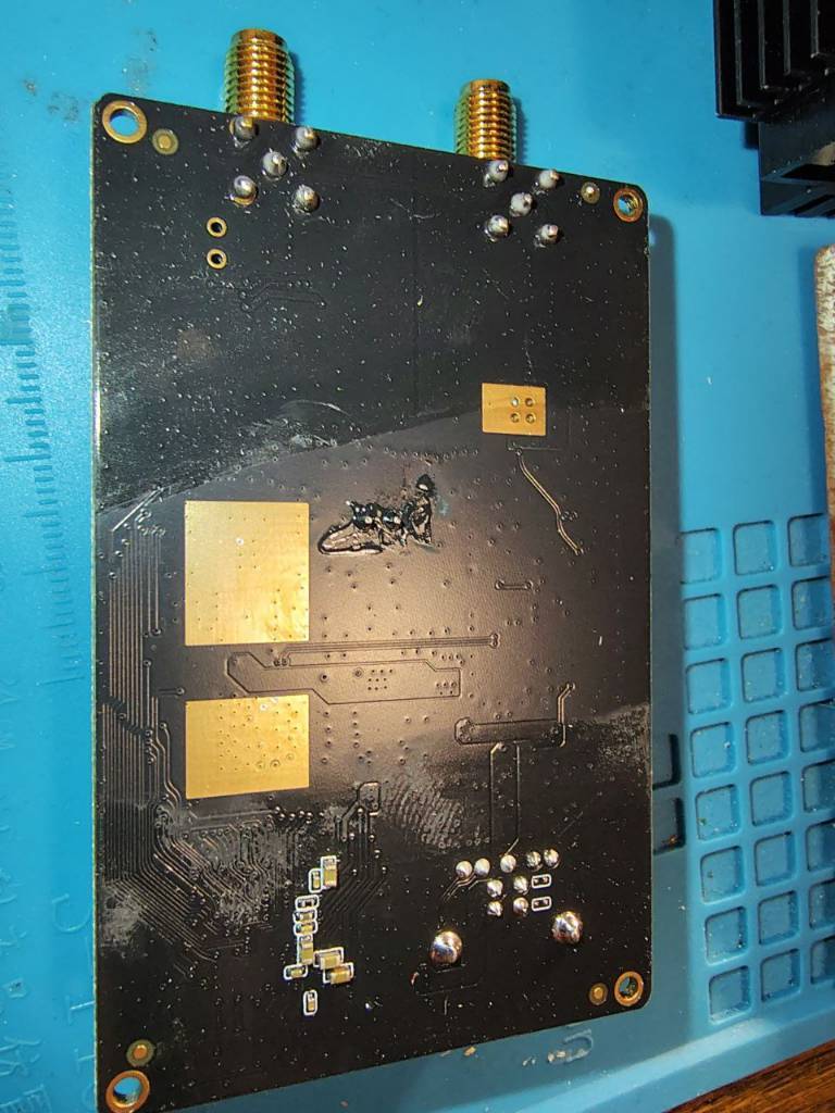

1. С комплектным шнуром он даже не включился. Сборщик положил видимо самый дешёвый шнур, который не потянул режим usb 3. Замена кабеля решила вопрос.
2. Внутри не было термопрокладки и радиаторов на АЦП и контроллере usb. Как было в предыдущих вариантах. Тут ревизия платы mk2 v2, может считается что там температура оптимизированна?

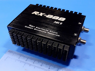

Внешние радиаторы корпуса наклеены на 2 стронний пластиковый скотч и сразу поплыли.

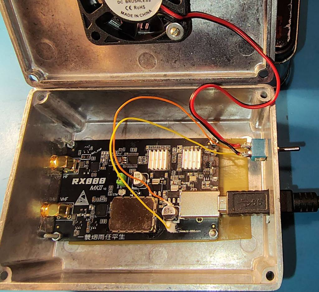

Не стал рисковать, изучил статью.
https://ka7oei.blogspot.com/2023/08/improving-thermal-management-of-rx-888.html
Однако решение там "поставь терможевачку потолще 5 мм" не понравилось. Плата в принципе задвигается на салазках, плотного прижима не выйдет. Плюс терможевачка как передатчик тепла не самый лучший вариант, чем толще тем хуже. В общем достал какой то алюминиевый корпус и поставил плату в него, постоянный прижим обеспечил с помощью винтов, терма 3 мм.
Можно было терму и тоньше, но такое ощущение что плата изначально сделана не под термопрокладку. Обратная сторона усеяна торчащими штырями разъемов и россыпями компонентов. Все это мешает прижиму.
Старые радиаторы думал клеить или нет, на новый корпус , но он снаружи оставался холодным.
Однако после установки термы силовые стабилизаторы и основные чипы продолжили нагреваться, видимо в принципе конструкция платы не успевает отдавать тепло. Палец держал и по даташиту то же стаб можно кочегарить до 150 градусов, но хотелось похолоднее. Добавил подключаемый вентилятор и небольшие радиаторы на чипы.

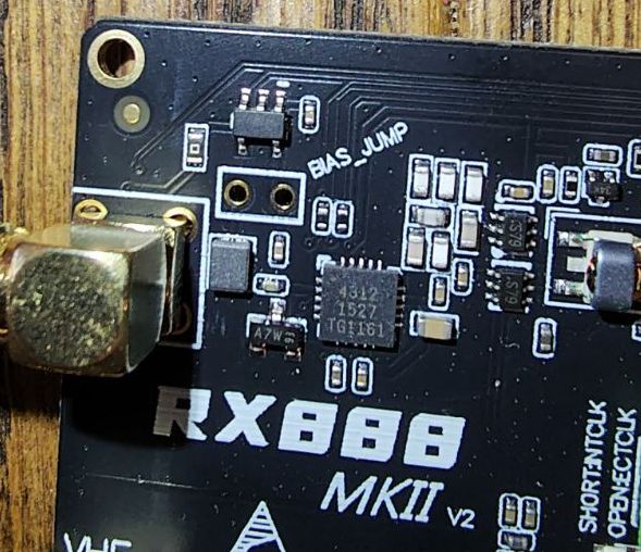

3. В новой ревизии биасти сделали подключаемым через джампер, сам джампер правда не впаяли. Но мне он и не нужен, не пришлось бы выпаивать. В старых ревизиях он заваливал сдв дв. Видимо учли пожелания.
4. На 32 мегасеплах, появляется бегущая шумовая палка, ее положение зависит от нагрева платы. Пробежав слева на право. Она встаёт на краю принимаемого диапазона и шумит , мешает. Это не писк, а именно шум.
На 64 мгс такого нет. Пока это основной режим.
Ноут полосу выше 16 МГц не тянет, сказывается отсутствие плис, нужно много проца.
Помехи от ноута пока особо не смотрел, но кое где на КВ есть. Скорее всего с ними ничего не сделать, поскольку гальванических изоляторов на такие скорости у меня нет. ISOUSB211 только для usb 2.0.
5. На укв части тюнер r820t2. Это и плюс и минус. Плюс, что встроенный полосовой фильтр хорошо помогает давить внеполосные помехи. Например относительно хорошо прижимает базовые станции, которые теперь давят мощой на каждом углу.
Минус - коллега радиолюбитель, замерял этот тюнер. Он имеет точку компрессии примерно минус 40дБм. Необходимый охват ДД более 100дБ скорее всего для имеющегося 16 битного АЦП не получить. Тюнер будет слабым местом.

Дата: 19 Окт 2025 12:18:12 #
тюнер r820t2
Да, к сожалению, тюнер тут просто чтобы был прием УКВ. Примерно как коробка передач от Матиза, сопряженная с двигателем от Порше.
Для раскрытия потенциала директсэмплинга шириной 64 МГц на этом АЦП - тюнеров просто не существует.
У меня когда-то были мысли поменять ему фронт - поставить полосовой фильтр на 2-ю зону найквиста 64-128 МГц - тогда бы приемник позволил принимать весь вещательный диапазон (можно было бы использовать для FM DX).

Menjo
На русском али лежат по 12.
У меня такое было. Причем эта палка иногда появлялась, а иногда нет. Решилось напайкой дополнительных конденсаторов прямо на ноги LDO.
У меня было и на 128Msps, и на 64Msps, и на 32Msps, и на 20Msps...
ПЛИС тут не поможет. Если не тянет больше 16, то ноут точно очень старый и для таких приборов не подходит.
У меня от батареи 64Msps (~30MHz полоса) тянет с трудом с пропусками. От сети без tuboboost 64Msps без пропусков. С turboboost 128Msps без пропусков. Но у меня он работает через форкнутый gr-osmosdr без DDC.
Я от самого ноута (от батареи) не замечал, а вот от блока питания ноута есть. Причем даже от относительно хорошего брендового от другого ноута (на мой ноут родной блок найти не удалось, а совместимые китайские шумят так, что HackRF отваливается от USB).
В моем R860. Но плата разведена по дурацки и на тюнер идут помехи от USB/шин. На L-band на USB-SS сильные помехи. Я запускал с тюнером на USB-HS на 20Msps и помех становилось сильно меньше, но у вас так врядли получится...

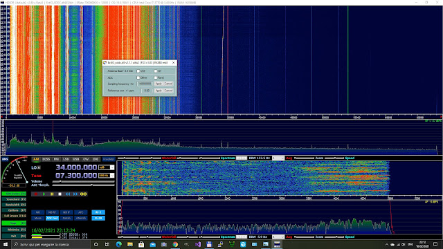

Rx-888 , ниже 60 кГц ловит кучу фантомов от передатчика точного времени на 66.6. Для сдв не пойдет, полезные частоты забиты. На малахите и звуковушке чисто. Пример на 24.3 кГц.
Когда меняешь мегасеплы с 64 на 32 или 80, то эти побочки слегка двигаются по частоте, но не исчезают. Внешний аттенюатор ничего не даёт. Может программная ошибка в sdr console.
https://t.me/talkradio/30331/245696?single
https://t.me/talkradio/30331/245697?single
https://t.me/talkradio/30331/245698?single

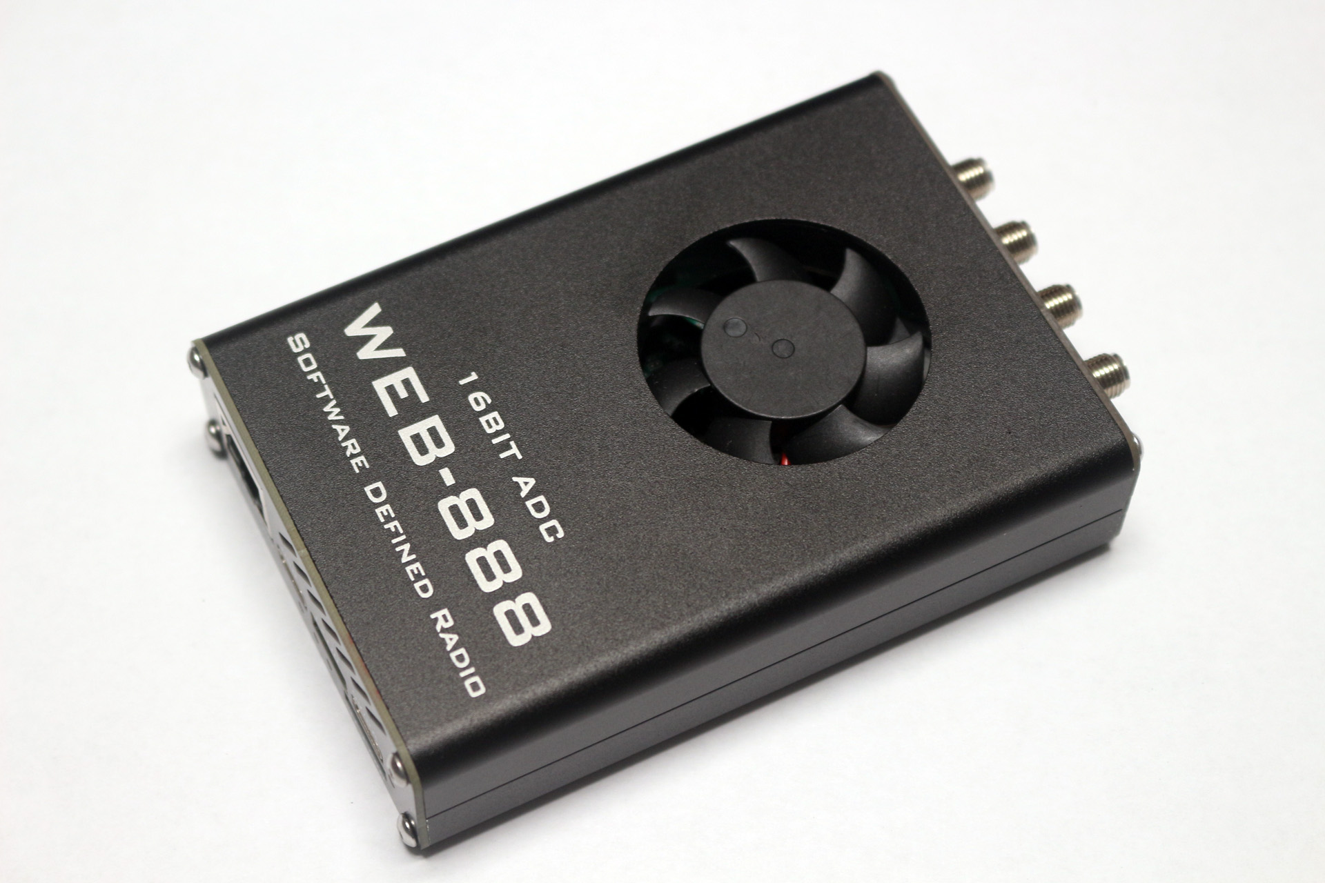

Лучше использовать этот приемник для удаленной установки - https://www.rx-888.com/web/
Дешевый (17-20 руб на озоне) аналог киви. Работает вполне себе хорошо. Умеет принимать УКВ от 100 до 150 МГц, правда с пониженным чуйством. Можно послушать пользователей - https://www.rx-888.com/web/rx.html

Что-то вы путаете. Приемник web-888, на который я ссылался, это маленькая коробочка, к которой подключается антенна, сетевой lan-кабель и 5 Вольт питание. Далее он работает сам по себе. Если kiwiSDR требуется компьютер для работы, то тогда его в топку) Для web-888 компьютер не нужен.

Похоже на программный косяк sdrc при работе на дв , на hdsdr нет такой мощной побочки на 16 кГц, от тестового сигнала 66.6 кГц. Потом проверю на реальном эфире.
Попробуйте SDR++ или Gqrx - там хоть можно самому покопаться в исходниках, если что не так, а с проприетарщиной остается только молиться авторам в надежде, что баги подтвердят и поправят.

Проверил 888 на реальном сдв , эфире выбитых частот ниже 80 кГц в hdsdr стало меньше , но всеравно, хоть и с гораздо меньшим уровнем, но фантомные сигналы остались. Например слышны сигналы связи с подлодками, там где их нет. В общем то сдв принимает , но не прям хорошо. Малахит и ЗК принимают гораздо лучше. Видимо что-то не докрутили и в extio драйвере для hdsdr.

Menjo
Offline0.2
с янв 2025
Сообщений: 552
Дата: 28 Окт 2025 07:46:41 #
Меня в принципе устраивает sdr console , там своя реализация работы с 888. Да есть косяк с частотами ниже 80 кГц, но выше пока нормально.
Настроил параллельный прием 136 и 475 кГц, частоту выборки сделал 32Msps, поставил "полосовик" из трансформатора сверху придавить зоны Найквиста и оно нормально мониторит ДВ и не слишком сильно нагружает проц.
Что касается питания , как только включаешь родной БП ноута , все дв и св умирает. Внешняя большая антенна не спасает. От встроенных акков ноута на все чисто.
Самое смешное от внешнего мощного PD повербанка тоже все чисто. Парадокс. Ведь там такая же импульсная схема питания только от акков. Но решил пойти по следам wazzoo и попробовать трансформаторный БП (пока в процессе) , а то не хватает ёмкости банки всю ночь на дв приеме отработать.
Menjo
Offline0.2
с янв 2025
Сообщений: 552
Дата: 28 Окт 2025 07:57:33 #
По корпусу, сверху для вентилятора коробочки нашел декоративную сетку. Сам вентилятор через диод подцепил, избыточные обороты убрать.
Таскал в поля и при +6 градусах и 32-64 msps вентилятор не нужен , все охлаждается и так хорошо. Стабилизаторы не горячие. Но при комнатной температуре подключаю его.
