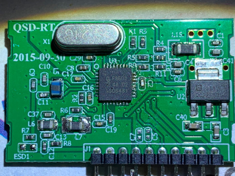

Это автомобильный DSP-тюнер, управляемый по интерфейсу I2C. С упором на прием FM (санжины и тексаны по сравнению с ним "курят" - именно на FM).
Сейчас собираю самодельный аппарат на этом тюнере. Но стоит учесть, что поскольку тюнер автомобильный, энергопотребление у него соответствующее (у меня доходило до 170-180 мА).

Собственно, вот сам миниатюрный DSP-модуль TEF6686, на котором китайцы клепают приемники:

Спасибо, пригодится для какой-нибудь самоделки. Хотя в автомобиле имеет смысл делать активную антенну, а не обеспечивать всё усиление в тракте приемника, так будет меньше помех.
