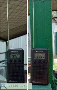

Tecsun pl-330 и TR103 принимают, но не звучат, а Xhdana D-109WB звучит, но не принимает.
В металлическом навесе заметил свободную вертикальную часть прямоугольной трубы чуть меньше метра.
На горизонтальной части приема нет, хотя и на металле, а вот при расположении телескопической антенны рядом с вертикальной частью прием отличный, это видно по уровню и качеству сигнала на дисплее:
- 1700 уровень 17 качество 00 нет приема
- 2106 уровень 21 качество 06 отличный прием
При этом TR103 принимает чуть хуже pl-330, несмотря на значительно меньшие размеры и короткую антенну. Но это особенность китайской схемотехники - телескоп TR103 через удлинительную катушку подключен напрямую ко входу микросхемы без цепей согласования.
В сообщении Alexandr G приведен положительный опыт дальнего приема FM на SW антенну-рулетку Tecsun AN-03L, которая, вообще говоря, не лучшим образом предназначена для приема укв, но вполне может пригодиться. Там просто отрезок изолированного провода несколько метров, соединенный с L контактом 3,5мм джека для антенного входа. В заводской комплектации XHDATA D-808 раньше как раз была антенна в виде отрезка провода с 3,5мм джеком. Аналогичная Tecsun AN-05 оснащена прищепкой на телескоп, если нет антенного входа.
Простейшая самодельная конструкция будет работать ничуть не хуже.
