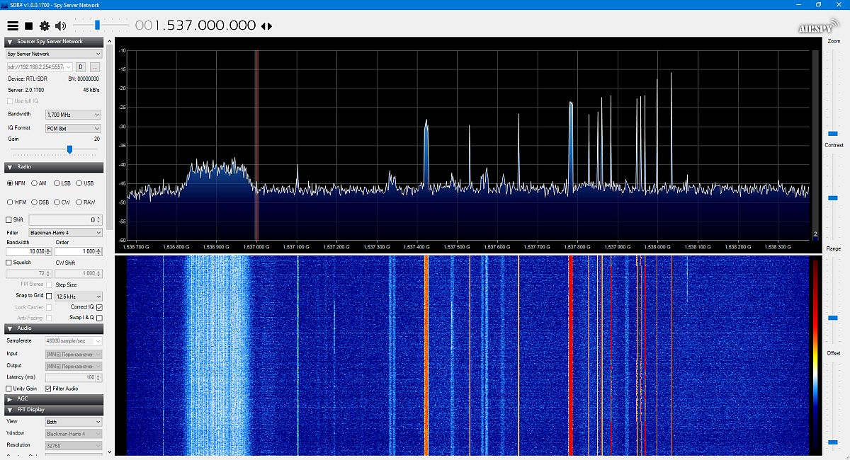

Коллеги, предлагаю к обсуждению и обмену опытом по части прием сигналов на L-диапазоне.
Достаточно посмотреть вот это краткое видео, которое я сегодня записал, чтобы понять какая кипит там жизнь.
https://youtu.be/neFFQye73zw
Собственно, на записи показаны высокоэллиптичные спутники с транспондерами Sarsat - 1544.1Мгц и низколет 1544.5 с такой же нагрузкой. Голосовые сигналы которые слышны на данных спутниках это случайное попадание в аплинк китайских таксистов. Частоты аплников не говорю, все ищется в открытых источниках, но не рекомендую использовать этот вид связи, иначе можете нарваться на неприятности.
Кроме этого можно принимать и декодировать AERO-H https://youtu.be/su9Jrz5EH7U?t=354
Перехватывать голосовые сообщения Inmarsat [Видео YouTube - нажмите для просмотра]
https://drive.google.com/drive/folders/11ykXXh8h2o-hIUY6boZgbxSm8RMlU4fE?usp=sharing
Попробовать расшифровать протокол Thuraya [Видео YouTube - нажмите для просмотра]
И много другое.
Для начала, достаточно иметь rtl sdr, патч-антенну и МШУ на этот диапазон. Фильтр 1520-1700Мгц также не помешает. Можно использовать активную GPS-антенну с выпаянным фильтром. Лучший результат получается при использовании офсетной тарелки, не менее 0.9м, с облучателем либо от той же GPS-антенны, либо нескольких витков спирали.

По антеннам либо затратиться, купить например такую https://www.rtl-sdr.com/product/rtl-sdr-blog-l-band-1525-1637-inmarsat-to-iridium-patch-antenna-set/
Либо сделать самостоятельно. Самая простая и эффективная - спиральная антенна. Расчет здесь https://3g-aerial.biz/onlajn-raschety/raschety-antenn/raschet-spiralnoj-antenny
Фото одной из таких конструкций:
Для крепления спирали, можно использовать пластиковую трубу диаметром 60мм. Согласующий элемент не обязателен, если нижнюю часть первого витка разместить на расстоянии 1-2мм от отражателя. Сам отражатель должен быть не менее 150мм. Для настройки, потребуется приобрести антенный анализатор. Хотя бы - N1201SA. Некоторые коллеги умудряются и без приборов изготовить и использовать антенну на L-диапазон.
Далее, хороший прием в городских условиях возможен только при использовании фильтра.
Новичку, самостоятельно такой фильтр будет сложно изготовить. Идеальный вариант купить вот такой - http://shop.sysmocom.de/products/filter-rf-l-band
На ебее попадаются и другие фильтры, но смотрите, чтобы потери в полосе пропускания были не более 1дб. Полоса пропускания от 1500 до 1700.
Также после фильтра необходимо поставить малошумящий усилитель (МШУ). Один из самых дешевых вариантов https://ru.aliexpress.com/item/32979347646.html. Лучше использовать два таких МШУ последовательно. Но надо смотреть на качество самих MMIC. Если микросхема будет шуметь как паровоз, то каскадирование только усугубит проблему. В идеале, для прием L-band нужен вот такой МШУ https://www.ebay.com/itm/Mini-Circuits-Model-ZRL-2400LN-Microwave-Amplifier/123782963109
Хорошие МШУ получаются на оригинальных MMIC: PGA-103+, ATF-54143, SPF5189z и пр.
Итого, сетап на данный диапазон должен состоять из антенны, далее фильтр, далее МШУ (не менее +20дб) и затем донгл. Обычный синий свисток не подойдет, лучше приобрести модифицированные.

Да. Буквально сегодня купил несколько старых GPS-антенн по 100 руб за шт. Выпаял фильтры, поставил перемычки работают неплохо. Питание фантомное со свистка. Иридиум на ура декодирует. Завтра буду пробовать в фокус тарелки такую антенну установить. Будет интересно сравнить со спиральным облучателем.
Антенна 1:
Антенна 2:

Да, пробовать бы эти noolec. Фишка в том, что фильтр на ПАВ не может стоять первый, иначе он весь сигнал загубит. У этих фильтров больше затухание в полосе пропускания. При этом они дают отличную прямоугольность. А МШУ в первом каскаде без фильтра будет затыкаться от сигналов сотовых БС если они близко находятся. Я первое время вообще не мог ничего принять, пока фильтр сразу за антенной не поставил. Пришлось считать его и изготавливать самостоятельно.
АЧХ получилась не такая радужная как в расчетах, но с этим фильтром пошел уже неплохой прием участка 1500-1560Мгц.
Теоретически, если иметь в наличии фрезер на ЧПУ, и нормальные материалы, то можно выфрезеровать такой фильтр. Но на на мой взгляд, на подложке, вряд ли у фильтра получится затухание в полосе пропускания менее 1.5дб.

Поставил тарелку и запустил удаленный приемник http://l-band.sytes.net:9091
Китайцы сейчас хорошо идут на 1544100 пока прохождение есть ))). Чуть позже спутник уйдет на 110-120Е и я его перестану принимать. Часов через 4-5 снова появится. До сих пор непонятно что это за спутник или спутники. Cospas-Sarsat нагрузка есть на многих из них.
Записал небольшое видео, после того как установил тарелку. Прогнал от 1500 - 1600Мгц для оценки качества приема. Будет с чем сравнить, если вдруг у кого-нибудь проявится интерес к этому диапазону.
